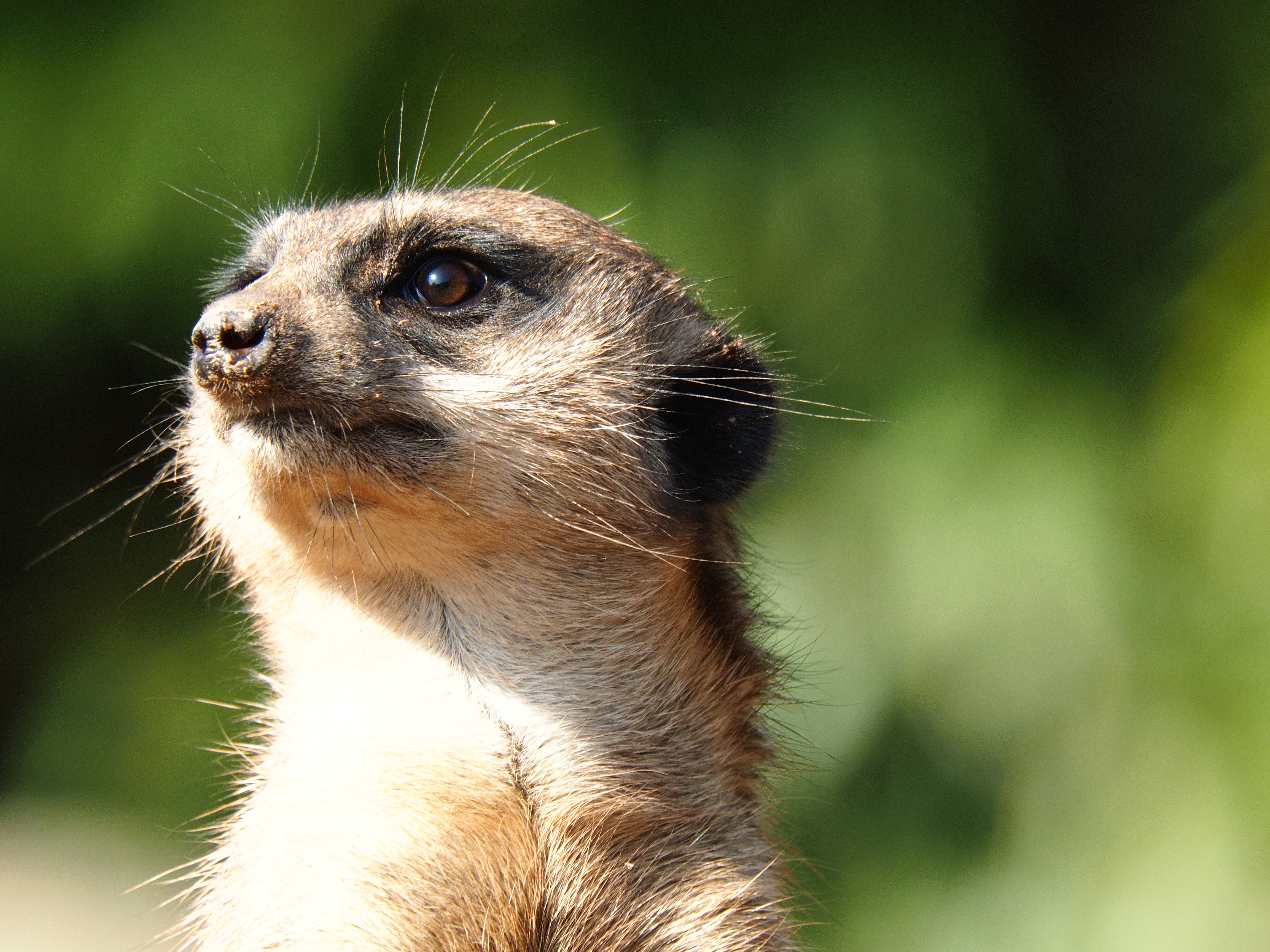

Hier mal eine Aufnahme vom gestrigen Zoobesuch, die ich eben herausgesucht habe. Sie wurde bei 500 mm freihand gemacht (JPG OOC). Sicherlich nicht perfekt, da ich Anfänger bin, aber bei 1/320s hat der IBIS hier vermutlich schon zu tun gehabt. Das Objektiv hat schon sein Gewicht und man kann es nur schwer ruhighalten. ;o) Beste Grüße Andreas

Hallo Andy, dein Foto freihand. 500 mm Brennweite in 1/320 s Belichtungszeit ist von der Auflösung ok. Ich würde das Objektiv auch weiter nutzen. Bezüglich des Service bei anderen habe ich zur Zeit auch eine negative Erfahrung. Eine SD-Karte von SanDisk. Seit dem 1.10. mit UPS zu Sandisk geschickt. Laut UPS ist sie am ! 7.10. in Tschechien angekommen und am 15.10. habe ich einen Anruf bekommen, dass die Karte angekommen ist und jetzt untersucht wird. Was sind wir von Olympus verwöhnt!!!! LG Karl
