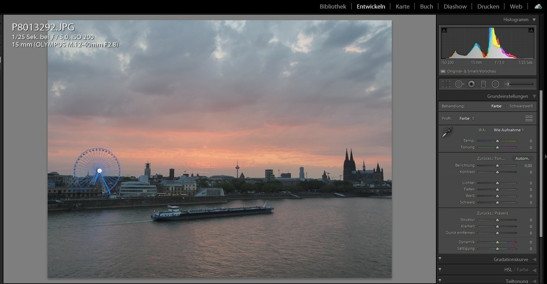

1.) Schritt:
Profil "Kamera NatĂŒrlich" (war auch beim jpeg in der Kamera eingestellt) und Button "Automatisch". Histogram wird gespreizt, aber die Tiefen saufen immer noch stark ab. LR "verortet" die Schwarzwerte immer noch zu weit links im Histogram.

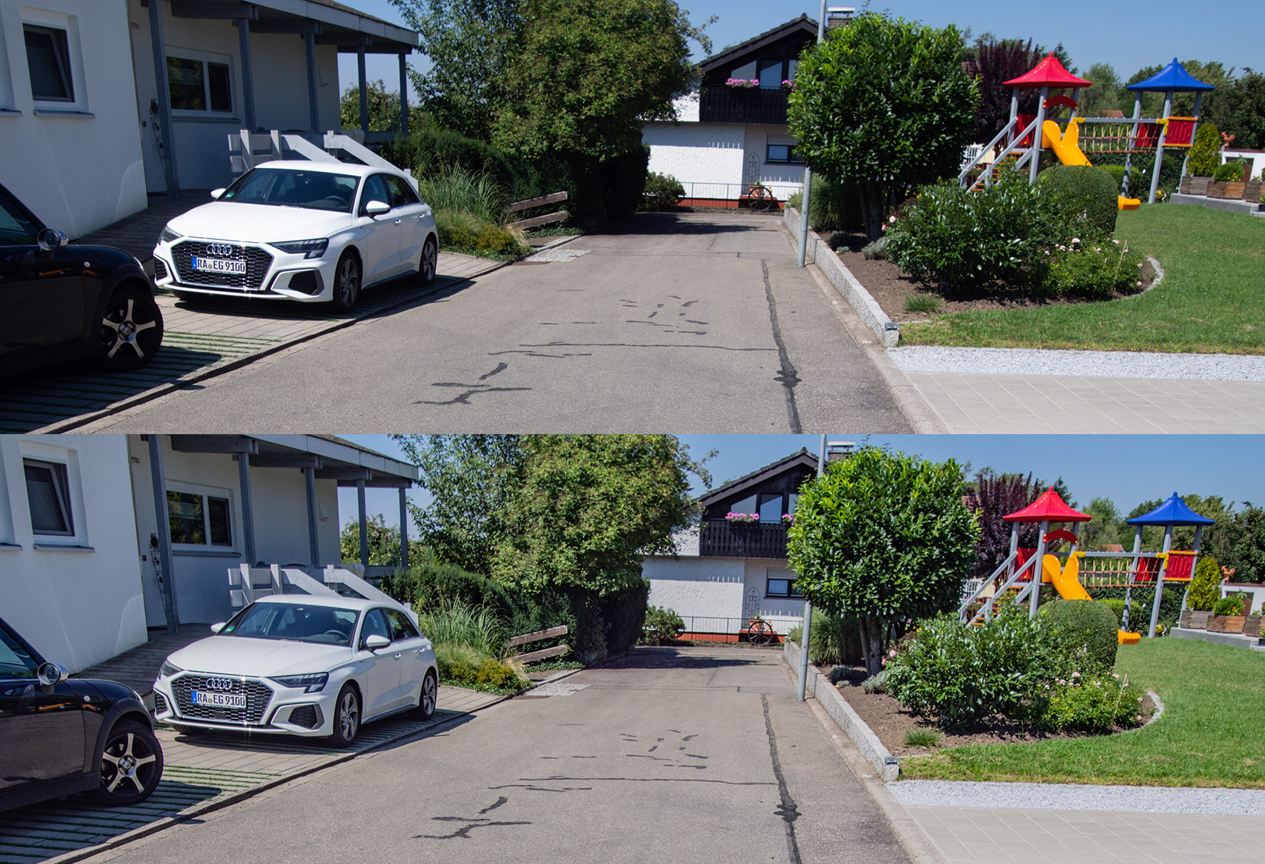

Was möglich ist mit genau den vorgeschlagenen Einstellungen - hier ein Beispiel fĂŒr alle. Oben ORF-Import alle Regler mitte/normal. Unten: meine VorschlĂ€ge. Hinweis: das ist der pure Import von ORF nach RGB. Danach keine Bearbeitung mehr. Die ist natĂŒrlich möglich.
@Omzu Iko: man möge mir und anderen erhöhten Kontrast und miese Ergebnisse aufzeigen. :classic_cool:
vor 45 Minuten schrieb mccs:
Oben ORF-Import alle Regler mitte/normal. Unten: meine VorschlÀge.
Moin,
ganz spontan wĂŒrde ich sagen, dass das Weiß (Auto, Hauswand frontal gegenĂŒber) in der bearbeiteten Version zu grau ist. Man mĂŒsste jetzt einen Blick auf die Tonwerte werfen. Mein unmaßgeblicher Eindruck ist "leicht dĂŒster", verhalten, wobei es das nicht so richtig trifft. Es fehlt das Leuchten!
HG
Martin
bearbeitet von Martin Groth
vor 1 Stunde schrieb mccs:
Man möge mir und anderen erhöhten Kontrast und miese Ergebnisse aufzeigen.
Wieso!? Du hast es doch gerade selber aufgezeigt.
Wenn du deine Rohdatei irgendwo zum Herunterladen zur VerfĂŒgung stellst, zeige ich dir gern, wie man es besser macht.
vor 50 Minuten schrieb Martin Groth:
"Das ist der pure Import von ORF in RGB" - steht oben. Es ist ausdrĂŒcklich NICHTS bearbeitet.
Im Auto sĂ€uft Weiss komplett ab, in Balkon oben Schwarz. Aus diesen kastrierten Bilddaten noch was besseres zaubern? :classic_laugh:  Viel Spass beim spĂ€teren "leuchten machen" von dem, was beim unĂŒberlegten Import aus RAW-Daten schon ĂŒber Bord gegangen ist.

Zwischenzeitlich habe ich mal den Adobe Support kontaktiert. In dem heutigen Chat wurde mir nach Schilderung des Problems der nachfolgende Link mitgeteilt:
https://community.adobe.com/t5/photoshop/camera-raw-makes-image-darker-after-importing/td-p/9487861?page=1#sa_src=web-messaging
Dort geht es um ein Àhnliches Problem bei Nikon (NEF-Datei) mit signifikant zu dunklen Raw-Dateien in LR / Camera Raw Zitat: "... Active D-lighting, which will lift the shadows and lower the highlights.."
Also Àhnlich wie bei Olympus die Einstellung Gradation "Auto" "Gegenlichtkorrektur". Die hatte ich ja ebenfalls aktiviert. Vermutlich kann das Adobe LR nicht umsetzen und interpretiert dann die Tonwerte dummerweise als "dunkler". Komisch, dass Luminar 4 das kann!
Will ich in Adobe LR Classic ein Ă€hnliches Ergebnis (direkt nach Import) wie im Oly-Viewer, muss die Gradation auf "Normal" eingestellt sein oder aus Oly Viewer ein Tiff nach LR exportieren. Dann dĂŒrfe dort kein signifikanter Unterschied der Tonwerte erkennbar sein.
