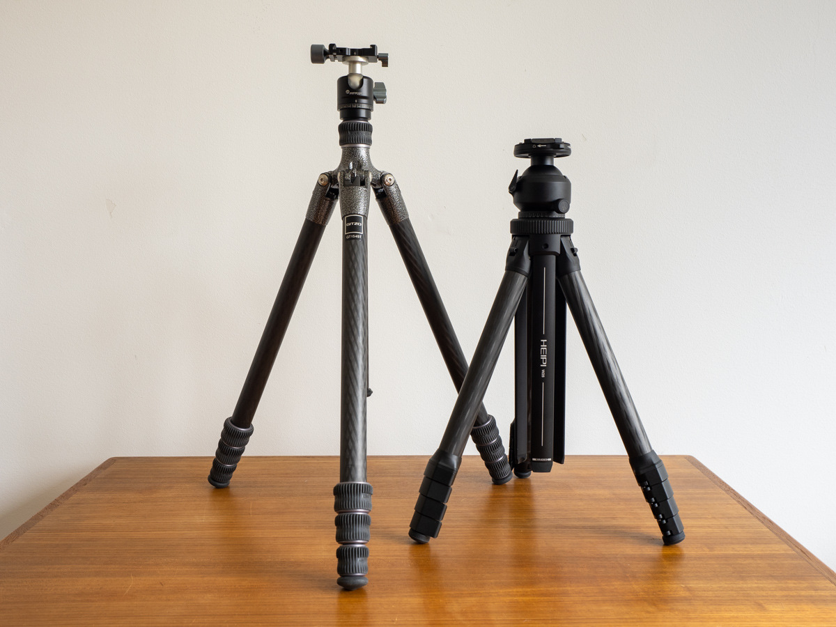

Fangen wir mit dem Wichtigsten an, der Stabilität. Dazu muss ich sagen, dass ich im allgemeinen beim Stativeinsatz den Stabi eingeschaltet lasse. Der korrigiert die meisten Vibrationen gut, so dass ich heute leichtere Stative nutze, als früher. Dazu kommen natürlich noch der elektronische Verschluss und meist auch die Auslösung per Fernbedienung. Beim heutigen Test habe ich aber konventionell ausgelöst.
Mit dem Gitzo, auf dem derzeit ein eher flimsiger Kugelkopf von Fittest mit 30mm-Kugel sitzt habe ich z.B. bei eingefahrener Mittelsäule (Arbeitshöhe 137 cm) mit dem 2.8/40-150 wenig Probleme. Fahre ich die Mittelsäule aus (Arbeitshöhe 160 cm), klappt es bei 150mm und 1/13sek nicht mehr. Das HEIPI hat mit eingefahrener Mittelsäule ein wenig mehr Schwierigkeiten mit dem 40-150, und das bei 10cm geringerer Arbeitshöhe. Mit ausgefahrener Mittelsäule ändert sich die Stabilität aber kaum, da verhält es sich also etwas besser, als das Gitzo – aber wiederum mit 10cm geringerer Arbeitshöhe.
Also Stabilitätstest erst einmal bestanden. Das HEIPI ist kein Überflieger, kann sich aber mit dem sehr guten Gitzo messen. Wie verhält es sich aber bei der Bedienung? An meinem Gitzo schätze ist die sehr guten Dreh-Beinverschlüsse, dass es nur drei Auszüge hat und dass ich die Beine komplett umschlagen kann. Das mache ich weniger, um das Packmaß zu minimieren, sondern immer mal wieder, um einfach mit hängender Mittelsäule zu arbeiten. Das Stativ hat zwar auch eine kurze Säule, aber dazu muss man umbauen und meist habe ich die auch daheim vergessen, wenn ich sie brauche. Der Stativkopf, den ich montiert habe ist sicher nicht der beste der Welt, aber er funktioniert ordentlich und ich komme mit dem Bedienkonzept mit nur einem großen Hebel gut zurecht. Außerdem hat er eine in die Schnellwechselklemme integrierte kleine Panoramadrehung, die wirklich gut brauchbar ist. Die hat sogar dazu geführt, dass ich mich von dem sonst sehr bauähnlichen RRS BH-30 getrennt habe, obwohl der etwas stabiler war.

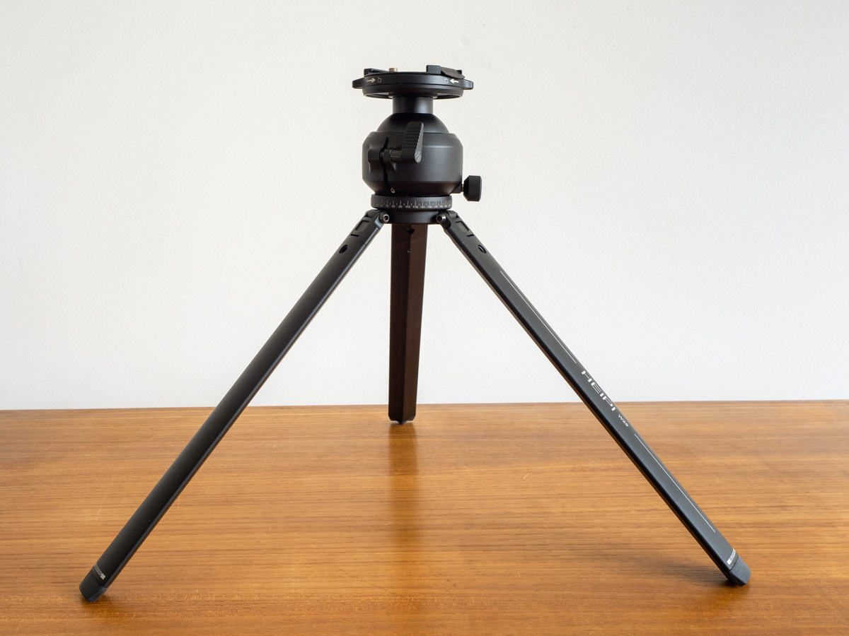

Toll ist dafür die Möglichkeit, diese Säulenkonstruktion als separates Ministativ nutzen zu können. Das ist zwar nicht so stabil, wie ein Berlebach Mini, aber für den Bodeneinsatz wirklich brauchbar. Es gibt zwei Beinanstellwinkel, man hat also nur zwei Arbeitshöhen (bzw. man muss fummeln, indem man die Beine mit verschiedenen Anstellwinkeln nutzt). Die Zwischenstellung der Beine habe ich mit der E-M1X und dem 2.8/40-150 mal auf dem Schreibtisch getestet, da drückt das Kameragewicht die Beine auseinander. Mit deiner leichteren Ausrüstung oder einem geeigneteren Boden kann das aber funktionieren. In der tiefen Position klappt es mit der genannten Ausrüstung gut, für das 150-400 ist das Stativ jedoch unterdimensioniert. Hierfür sollte man das Grundstativ mit abgespreizten Beinen nutzen.

Größenvergleich HEIPI und Gitzo
Das Ministativ in Normalstellung ...
... und in tiefer Stellung
