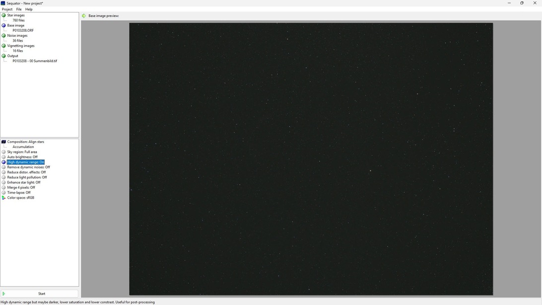

Nachdem ich zuletzt einige Stacking-Versuche mit dem Programm Siril gemacht hatte, welches jedoch Summenbilder mit stark reduzierter Rotwiedergabe ausgegeben hat, bin ich wieder dazu übergegangen mit dem Programm Sequator zu stacken. Hier die Programmoberfläche mit den geladenen Frames:

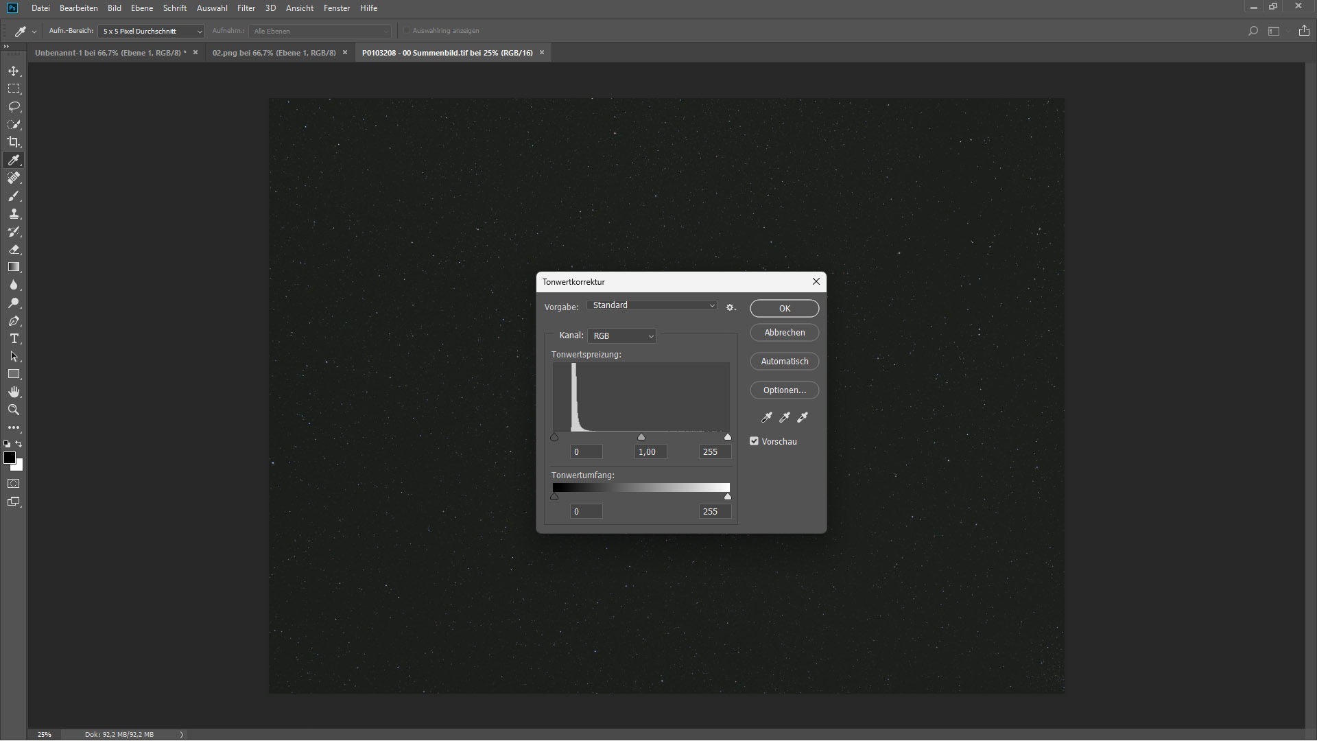

Bewährt hat sich die Aktivierung des HDR-Modus welcher ein Abschneiden von schwarz und weiß verhindert. Alle anderen Einstelloptionen können auf Standard belassen werden. Interessanterweise lassen sich auch Bias-Frames integrieren, obwohl dass offiziell gar nicht vorgesehen ist. Man kopiert sie einfach in den Ordner Noises zu den Dark-Frames. Die Bias-Frames bewirken ein nochmals saubereren Hintergrund. Hier die Tonwertkurve des Summenbildes in Photoshop:

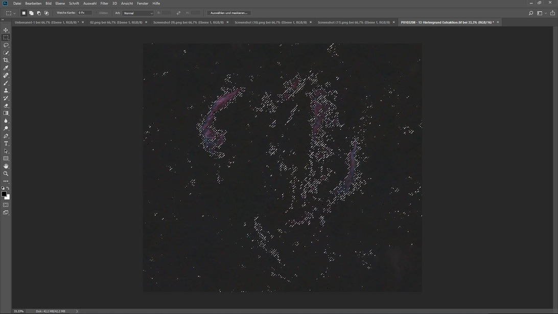

Jetzt ist die Basis geschaffen um den Nebel weiter aus dem Himmelshintergrund hervorzuheben. Dazu habe ich nur den Nebel ausgewählt und maskiert um das Rauschen des Himmelshintergrundes nicht mitzuverstärken. Den Umfang der Maskierung muss man ausprobieren, da Anfangs nicht ganz einfach zu erkennen ist wo sich noch Nebel befindet oder nur noch Hintergrund. Das maskierte Bild sieht so aus:

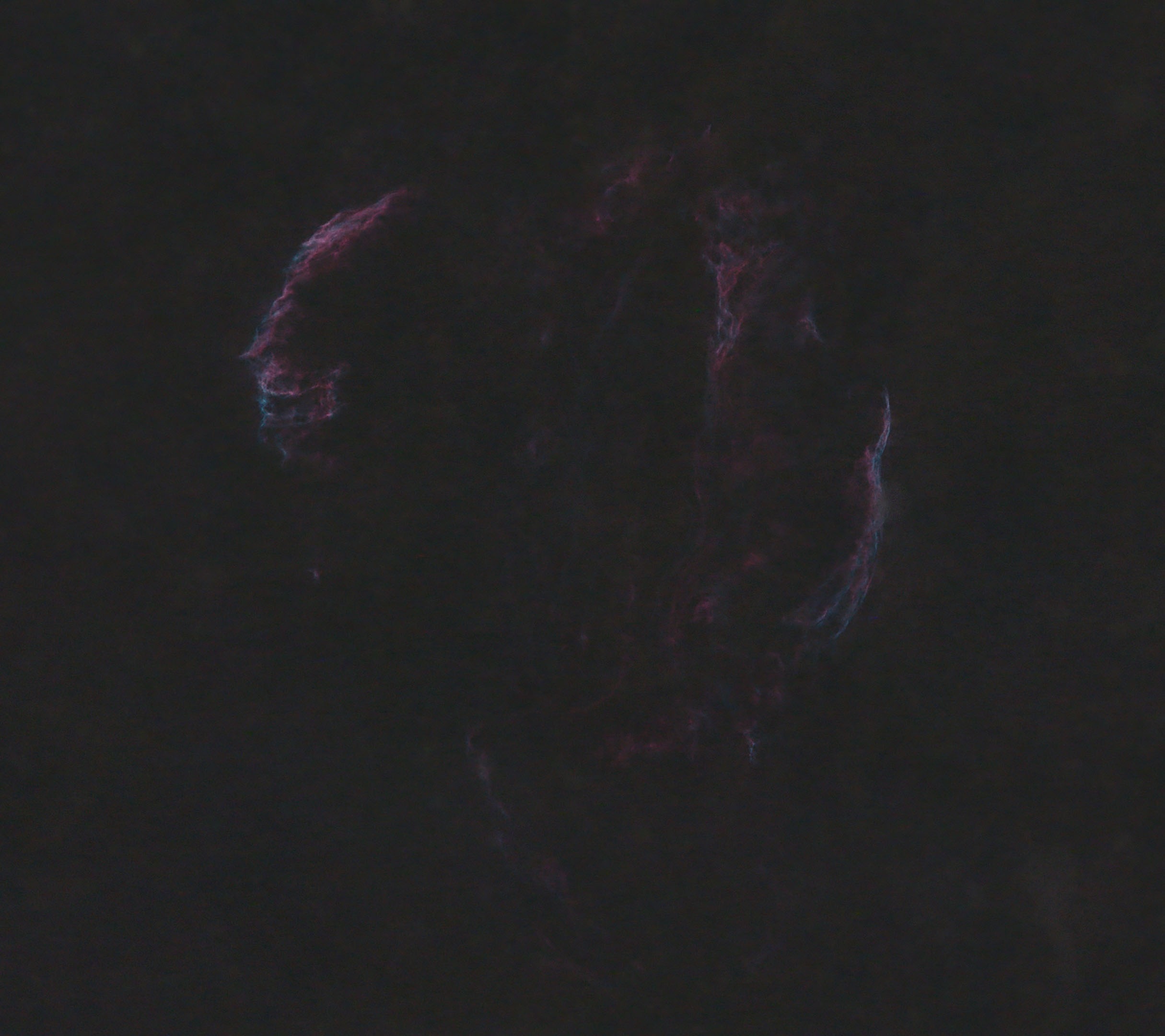

Nach dem Anwenden einer normalen Arcsinh 10 Kurve und einer die Farbsättigung erhaltenden Arcsinh 10 Kurve (Multiplikation der Graubildebene und Division der Farbbildebene) zeigt sich dieses Zwischenergebnis:

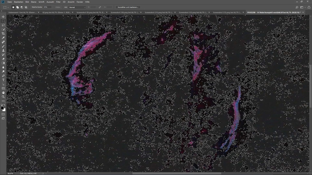

Die hellen Nebelanteile sind bereits voll da und brauchen nicht weiter gedehnt zu werden. Im letzten Schritt der Nebelbearbeitung werden nur noch die lichtschwachen Nebelanteile ein wenig gedehnt, wieder getrennt vom Himmelshintergrund, aber zusätzlich auch getrennt von den hellen Nebelanteilen. Dazu muss die Auswahl und Maskierung zweimal vorgenommen werden um die lichtschwachen Nebelanteile vom übrigen Bild zu isolieren. Etwas Tricky das Ganze, aber machbar. Nach dem Setzen des Schwarzpunktes kann man die dunkleren Bildbereiche sehen welche zur Dehnung ausgewählt und maskiert sind. Hier in der 67% Ansicht:

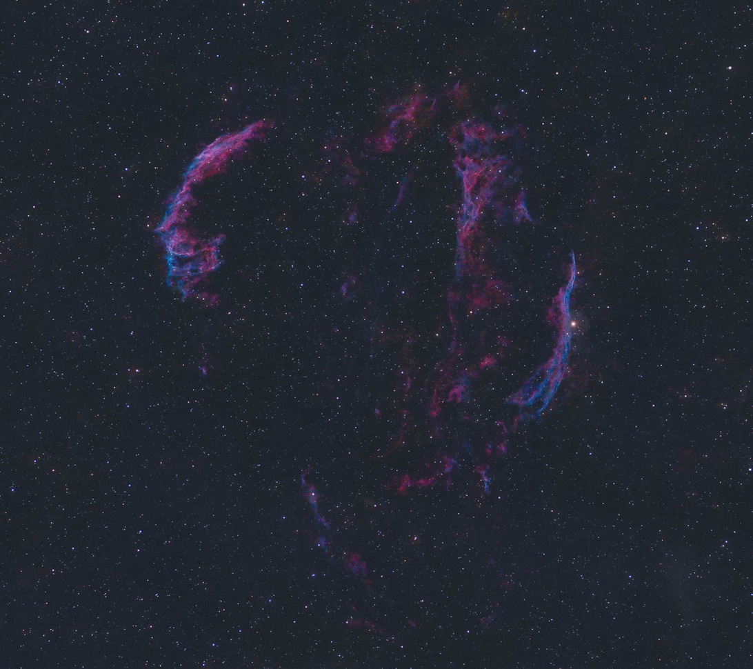

Zuletzt werden die Sterne wieder in das Bild integriert. Die Anzahl lässt sich steuern und ist Geschmackssache. Beim Cirrusnebel kann man ja aus dem Vollen schöpfen. Kopiert man zu viele Sterne zurück sieht man die lichtschwachen Nebelanteile wieder schlechter. Nach dem Einfügen der Sterne habe ich noch die Himmelsfarbe und -helligkeit nach meinem Geschmack angepasst. Ich mag den Himmelshintergrund ja lieber etwas blauer und heller. Hier jetzt das finale Bild mit meiner Auswahl an Sternen:
