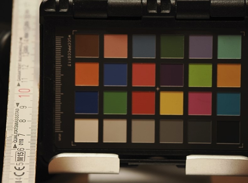

vor 18 Stunden schrieb Lgdar:
Habe heute redetet,
Hart oder weich (Menü)?
vor 19 Stunden schrieb wteichler:
AF Tests auf ein geneigtes Target nicht viel besser. Alle ernsthaften Targets für Fokustests haben einen vertikalen Teil zum Fokussieren und einen geneigten Teil zum Ablesen, z.B. SpyderLenscal
Selbstbau-Target habe ich in #8 verlinkt.
vor 32 Minuten schrieb Grinzold:
Das ist ja auch unwidersprochen ein richtig gutes.
Das verwendete „Traumflieger-Ziel“ aber das pure Gegenteil.
bearbeitet von wteichler
vor 19 Minuten schrieb wteichler:
Da bin ich ganz bei Dir. 😉
bearbeitet von Grinzold
Habe das mal aus dem anderen Thema hier her geholt. Ich denke, man sollte das schon ernst nehmen. Habe bei mir nicht weiter getestet, da das Wetter unbeständig und ich unmotiviert bin, mit unscharfen Fotos heimzukommen.
