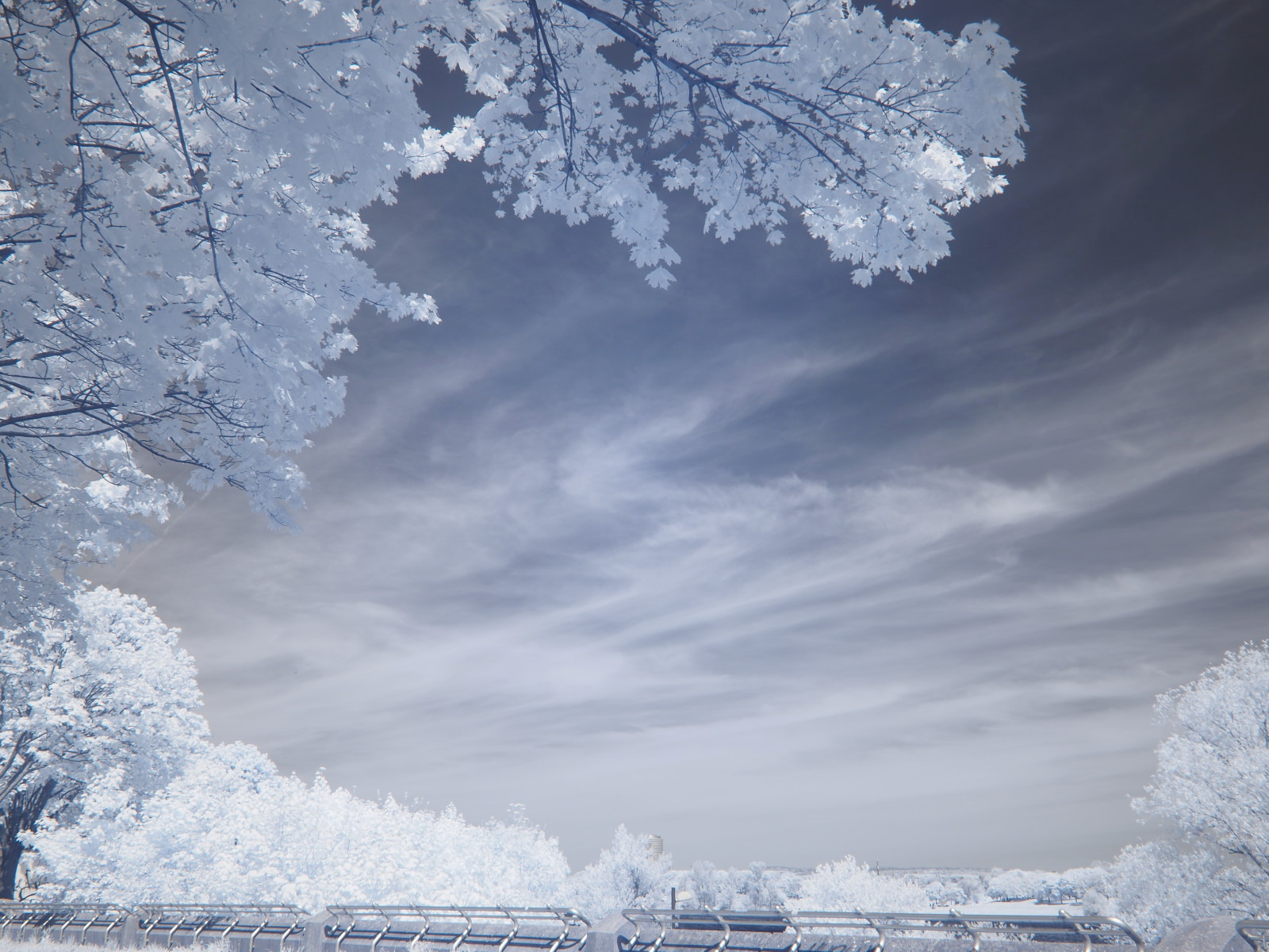

Hallo Stefan!
Bei uns in Wien wars heute recht sonnig - und Wolken gab es auch.
Also hab ich das 12-40mm f2.8 auf die EM5-MII geschnallt und bin eine Runde gegangen - in die Bauchtasche hat die Kombi jetzt nicht mehr gepasst ^^
Ich hab mir einen Winkel zur Sonne gesucht, bei dem ich mit der "normalen" Kamera einen deutlichen Effekt hatte.
Die ersten beiden Aufnahmen haben die exakt selbe POL-Filter-Position - ebenso die beiden nachfolgenden Aufnahmen.
Ich hab also einfach das Objektiv samt der POL-Filterposition auf die jeweils andere Kamera montiert.
Meines Erschtens gibt es an der IR-Kamera nicht viel Unterschied in der Struktur. Lediglich im Blauanteil.
Position 1 des Filters:
Position 2 des Filters:
https://www.oly-forum.com/topic/34726-polarisationsfilter-bei-infrarotaufnahmen/#findComment-546360
vor 1 Stunde schrieb Erich_Wien:
Dasselbe ist mir auch aufgefallen.
So habe ich heute auch einen Test gemacht, weil ich neugierig war, ob es wirklich einen Unterschied macht. Blauer Himmel mit Schleierwolken > also nicht ganz so optimal für einen Vergleich...
Beide Aufnahmen mit einer M1 III, definierter Umbau auf 700nm; beide Aufnahmen mit 3200K.
Erste Aufnahme mit vollem Effekt (B+W KSM HTC POL) und zweite Aufnahme ohne...
bearbeitet von nfjf
https://www.oly-forum.com/topic/34726-polarisationsfilter-bei-infrarotaufnahmen/#findComment-546371
vor 42 Minuten schrieb nfjf:
Dann ist es wohl schade, einen EV Lichtverlust hinzunehmen, wenn der Effekt nicht oder kaum vorhanden ist.
Zumal man mit dem Umbau auf 700nm-Filter ohnehin schon rund 2/3-EV Lichtverlust hat.
