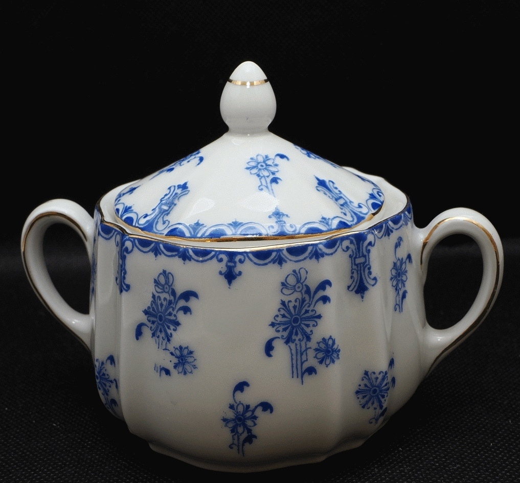

ich habe am Wochenende versucht eine Menge Gegenstände, hauptsächlich Porzellan, aus einer Haushaltsauflösung für Internetflohmärkte zu fotografieren.
Ausrüstung
OM-1, Nissin I40, 12-40 2.8 , Fotobox Yorbay 40x40x40 , Stativ
Fotobox : https://www.amazon.de/Yorbay-Fotostudio-Lichtfarbe-Helligkeitsstufen-Hintergrund/dp/B0837FMGGC
Ich bitte um Tips wie ich Reflexe , bzw. Abschattungen vermeiden kann.
Ich habe schon Vor-Ort verschiedene Varianten versucht.  : Blitzstärke , "Joghurtbecher", indirektes Blitzen, Leuchtleisten an/aus , anderer Abstand
Bei meiner jetzigen Fotobox (s.o.) gibt es eine Leuchtleiste hinten, eine ganz vorne oben im Dach, diese leuchtet aber nicht in die Box. Außerdem kommt etwas seitliches Umgebungslicht rein (haben wir aber mit Jalousie reduziert)
Würde eine andere Box (lichtdicht und mit anderer Beleuchtung)  bessere Ergebnisse bringen ?
Ringlichter extern : https://www.amazon.de/gp/product/B09QXG1YRC
verschiebbare Leuchtleisten : https://www.amazon.de/Yorbay-Fotostudio-LED-Fotobox-Lichtwürfel-PVC-Hintergrundfolien/dp/B09KGLQNJQ
Ringleiste im Deckel : https://www.amazon.de/Fotostudio-Lichtkasten-professionelles-Fotozelt-Set-doppelseitiger-Produktfotografie/dp/B092S9R714
Vielen Dank
Grüße aus dem Norden
Tom
Bitte nicht falsch verstehen : vor etlichen Jahren mit N... war das einfach : 16-85 , Stativ, Blitz und gut, daher habe ich mir vorab keine großen Gedanken mehr gemacht.
Ja,Ja der Fortschritt ....

Wichtig ist, eine flächige Lichtquelle zu haben. d.h. ein möglichst großer Diffusor oder ein von aussen (von mehreren Seiten) beleuchtetes Lichtzelt. Das Lichtzelt sollte deutlich größer als das Objekt sein, also nicht bloß so kaufen, daß der Gegenstand "gerade so" reinpasst. LED-Streifen oder Ringlichter in Zelten oder Boxen sind noch viel zu punktuell.
Hier hatte jemand schonmal eine ähnliche Frage (wobei Du das dort gesagte zu Polfiltern ignorieren solltest, der nützt hier nichts):
https://www.oly-forum.com/topic/34430-produktfotos-probleme-mit-schattenreflexen/#findComment-537268
https://www.foto-koester.de/studiobedarf/studiozubehoer/272182/kaiser-fototechnik-lichtzelt-cube-studio-50-x-50-x-50-cm-inkl.-wendbaren-stoffhintergruenden-weiss/gr?sPartner=Google&gclid=CjwKCAiAr4GgBhBFEiwAgwORrSwwDpICrqgq3ez0LQ0v2gbMyv5fBHacTNwzfWvoQpBwohH_oIWUsBoCySwQAvD_BwE Ich hab davon die Große, bei der sind zwei Leuchten mit Relektoren dabei, mit denen von Außen durch die Lichtzeltwände beleuchtet wird, wenn Du sie noch auf einen Glastisch stellte und von unten beleuchtest absolut Reflexionsfrei
https://www.oly-forum.com/topic/34430-produktfotos-probleme-mit-schattenreflexen/#findComment-537513
