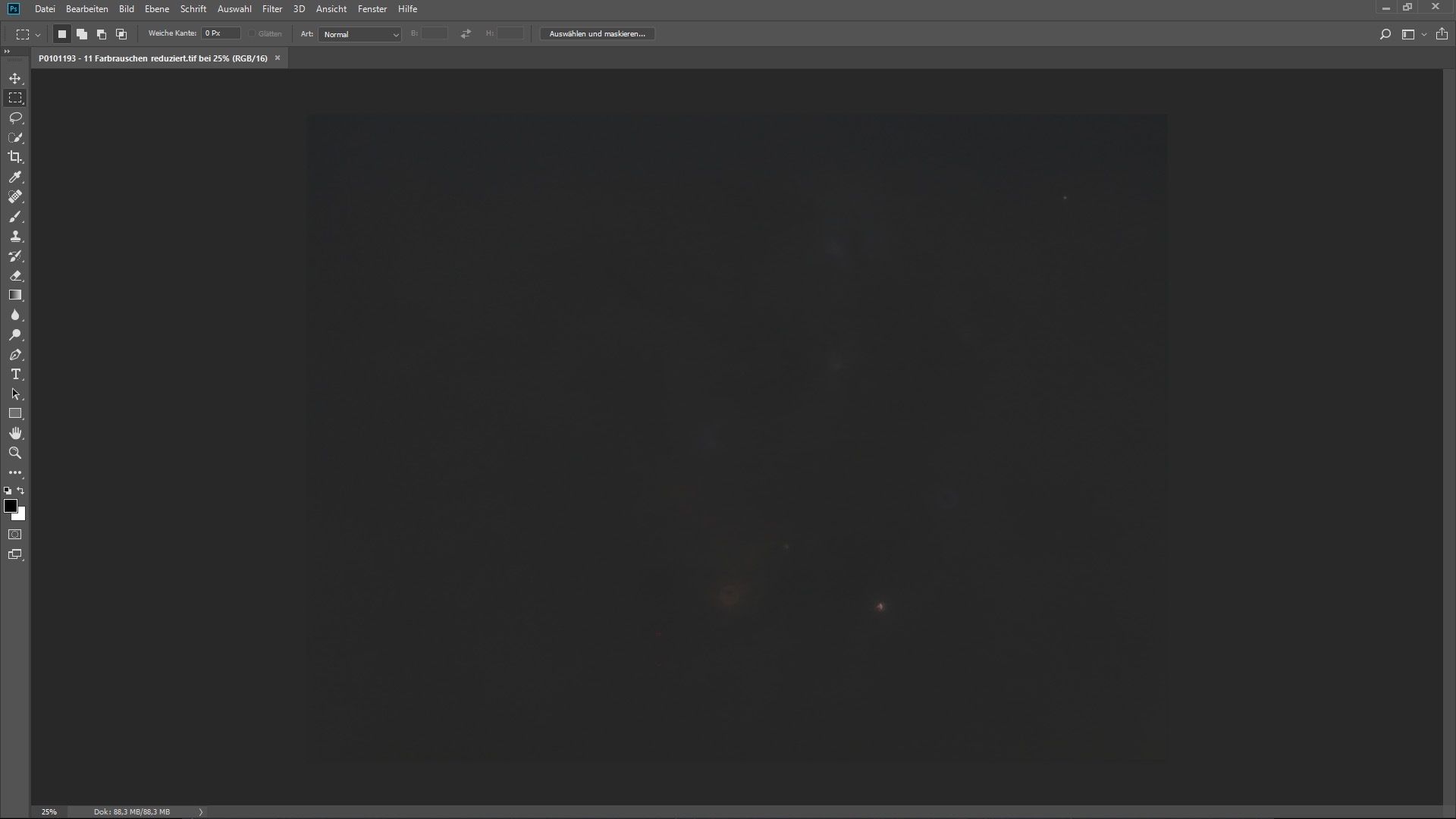

Nach dem leichten Beschnitt der Ränder auf 4536 x 3402 Pixel wurde das Bild vorgestretcht um vor dem weiteren Stretchen den Hintergrund zu egalisieren und temporär die Sterne zu entfernen:

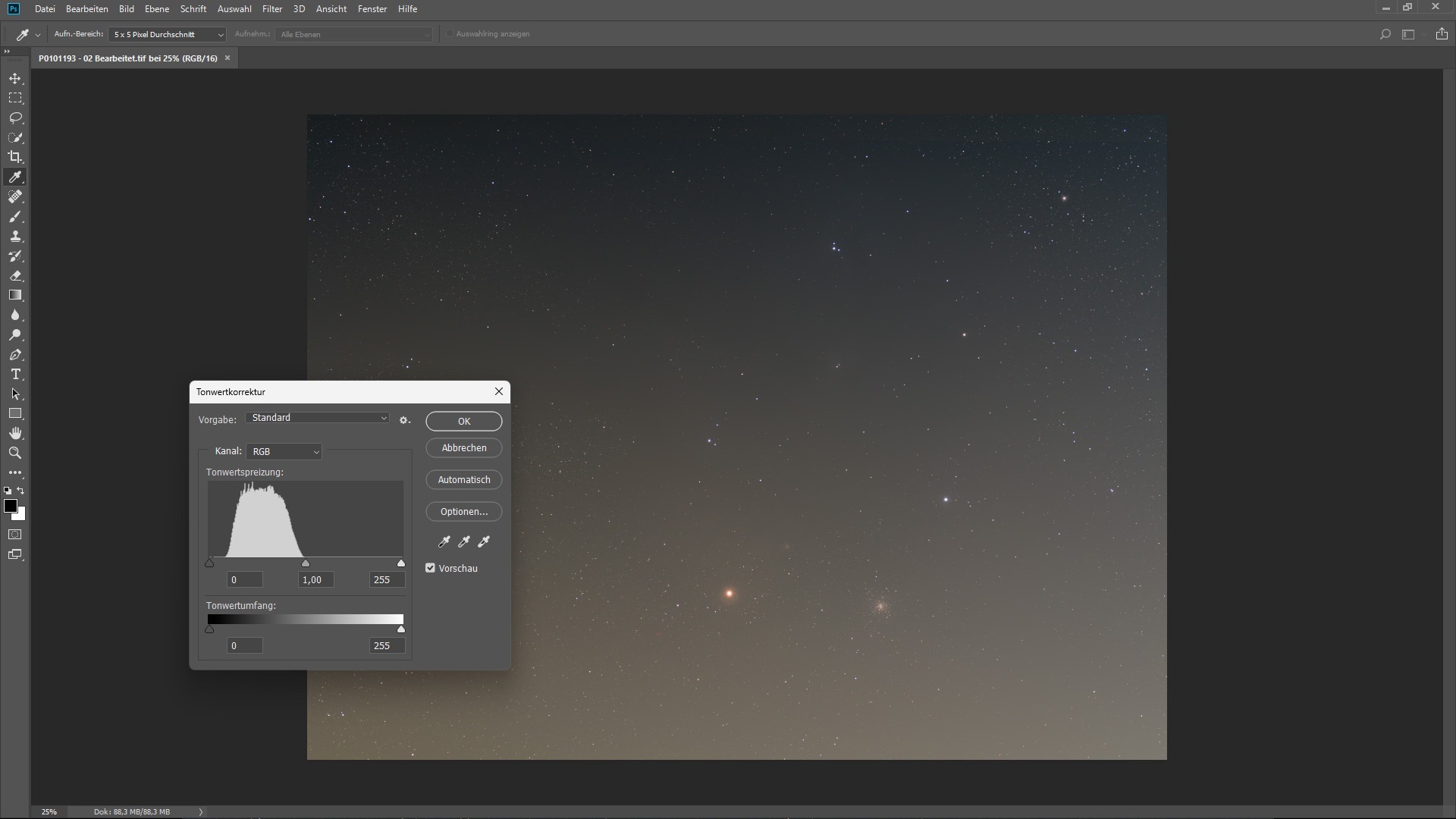

Hier zeigt sich dann auch schon die größte Hürde bei der Bildbearbeitung: Ein starker Helligkeits- und Farbverlauf aufgrund der niedrigen Höhe und künstlichen Beleuchtung. Außerdem ist von meinem Standort aus der Nachthimmel in Horizontnähe etwa 2 Blendenstufen heller als in Zenitnähe.
Meistens führe ich an dieser Stelle eine normale Hintergrund-Extraktion aus. Aufgrund des starken Verlaufs habe ich jedoch die Egalisierung des Himmels in 2 Schritten durchgeführt: 1. Korrektur des Helligkeitsverlaufs, 2. Korrektur des Farbverlaufs. Hintergrund ist, dass es bei der direkten Extraktion von gleichzeitig starkem Helligkeits- und Farbverlauf zu unschönen Treppeneffekten kommen kann. Den Helligkeitsverlauf kann man in Photoshop ganz einfach mit dem Verlaufswerkzeug korrigieren. In diesem Fall jeweils diagonal von rechts unten nach links oben und von links unten nach rechts oben:

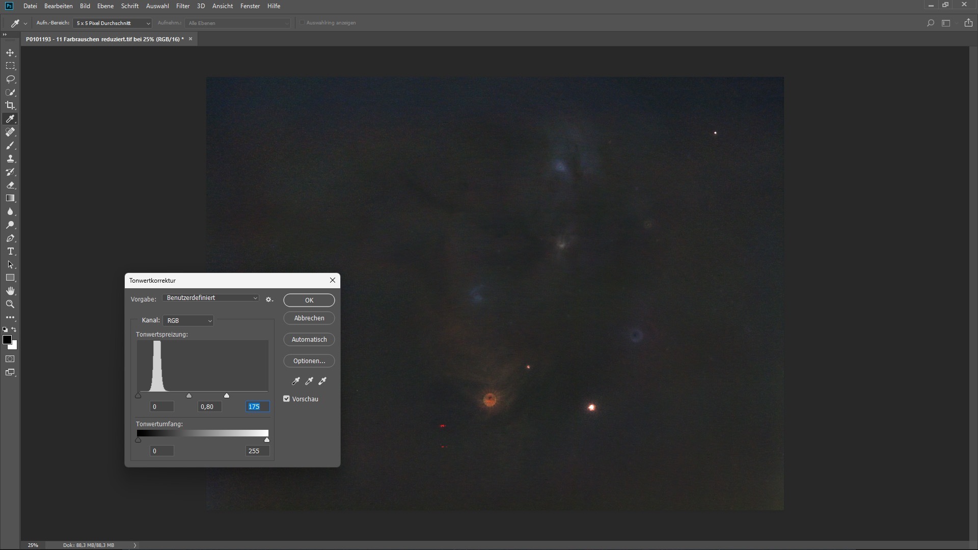

Jetzt erfolgt das finale Stretching wo sich zeigen wird, ob und wieviel von den schwachen Nebeln sichtbar werden. Dabei sollte man die Tonwertkurve im Auge behalten und darauf achten nichts vom Schwarz abzuschneiden. Das Ganze habe ich dreimal durchgeführt bevor der Hintergrund zu unsauber wurde:

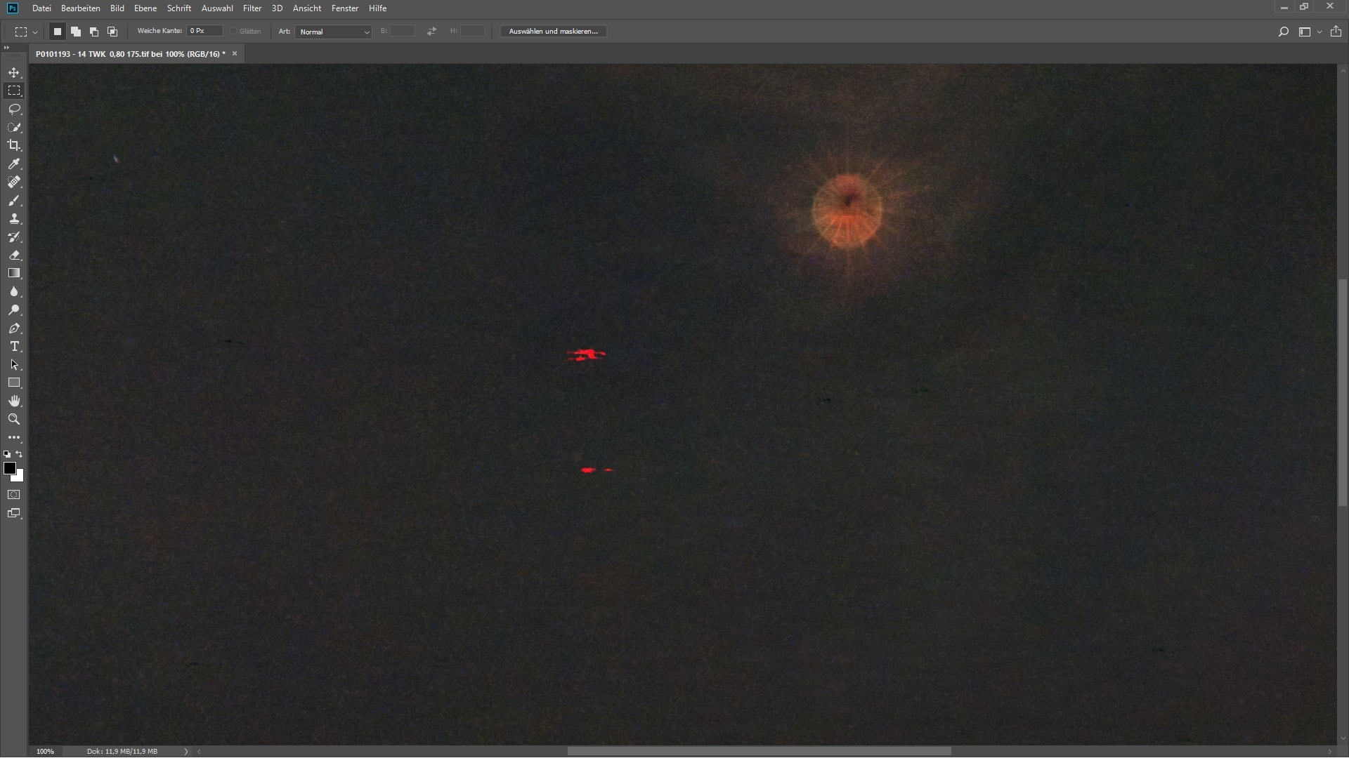

Dem Stretching sind also nur ein zu unsauber werdender Hintergrund Grenzen gesetzt. In dem Zusammenhang habe ich links unterhalb von Antares zwei intensiv rote und zackige Strichspuren entdeckt:
Obwohl ich Darks von Lights abgezogen habe scheint der Sensor an dieser Stelle inzwischen fehlerhaft zu sein. Immerhin hat meine E-PL9 inzwischen 104.000 Auslösungen auf dem Buckel und ich habe mir deswegen als Ersatz direkt in Japan eine fast neue E-PL7 bestellt, welche demnächst u.a. für die Astrofotografie zum Einsatz kommen wird.
Zum Glück liegt die fehlerhafte Stelle außerhalb der Nebel und kann zusammen mit anderen Verunreinigungen in Photoshop gut weggestempelt werden. Hier das bereinigte Bild:

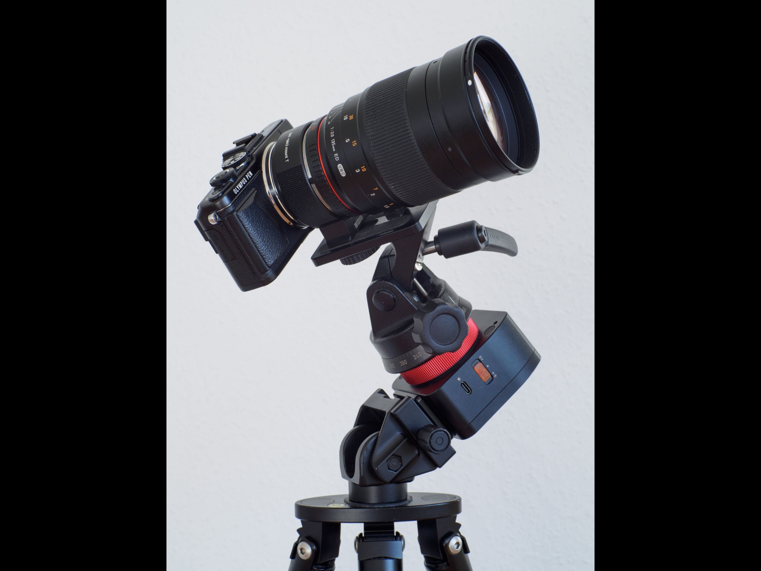

Aktuelle Ausrüstung:
- Olympus Pen Lite E-PL7
- Metabones Adapter Nikon F auf MFT
- Samyang 135mm F2.0 ED UMC (Nikon F)
- Berlebach Mod. 520 Neigekopf
- Move Shot Move Nomad Star Tracker
- Andoer Polhöhenwiege
- Mantona Scout Pro Stativ

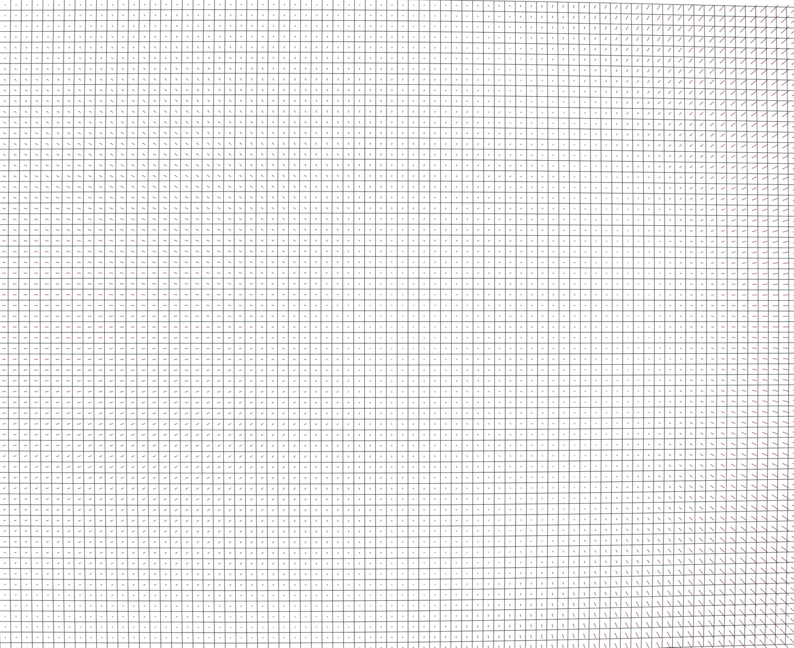

Hier die Verzeichnungs "map" nach ImageSolving: (leicht beschnitten zuvor)
Oly-F00_ScoSgr_OM5m20mmF16_128x13sI1250_drz1acr_bXtco_distortions.thumb.jpg.ab1edc890593f619508268dd9fa00151.jpg
...nicht ganz so psychedelisch wie das des mFT12/2 😉
Natürlich bei ziemlich Offenblende sind die Ränder nicht wirklich gut:
(die Bildränder in 1:1 + Zentrum - also nach stacken)
Das lässt sich aber mittlerweile gut korrigieren - vor allem wenn man jetzt an das riesige Bildfeld denkt.
