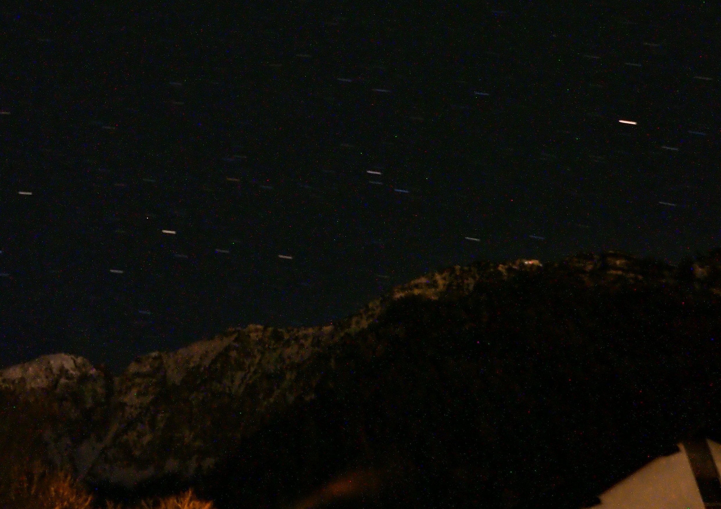

Ich habe mit Bulb eine Nachtaufnahme gemacht und als ich das Bild vergrößerte eine größere Anzahl an blauen, roten und manchmal auch grünen Punkten auf dem Foto gesehen. Sind das defekte Pixel auf dem Sensor?  Muss der Sensor gereinigt werden oder ist hier etwas defekt?954420695_P3104154(2).thumb.jpg.82541ffd5265b95994333bfe2a7b68fc.jpg

Die Stuck-Pixel sollten immer "leuchten". Also auch bei einer Aufnahme mit aufgesetztem Objektivdeckel und kurzer Verschlusszeit. In dem Fall einmal das Pixelmapping durchführen.

vor 36 Minuten schrieb Amingo:
Hallo Amingo,
m.W.n. sind das so genannte "Hot Pixel". Sie sind letztlich durch die Langzeitbelichtung zu warm geworden. Welche Kamera hast du denn genau?
In der Regel gibt es in der Kamera folgende Einstellungen:
"Rauschminderung": Erzeugt bei längeren Aufnahmen ein Dunkelbild und behebt die von dir beschriebenen Hot Pixel. Hier gibt es die Optionen Auto, Ein und Aus. Ich nutze Auto.
"Rauschunterdrückung / Rauschfilter": Reduziert das Bildrauschen (im JPG?).
Du musst also die Rauschminderung entsprechend konfigurieren. Der große Nachteil ist, dass bei einer langen Bildaufnahme automatisch ein gleichlanges Dunkelbild im Nachhinein erzeugt wird. Das kann bei Belichtungszeiten von z.B. mehreren Minuten leider echt äääähm .... ätzend werden.
Abhilfe könnte auch ein durch manuelles Dunkelbild sein. Hier habe ich selbst aber keine Erfahrung zu. Hier kann vielleicht @iamsiggiweiterhelfen 🙂
Meine bisher defekten Pixel haben permanent z.B. rot aufgeleuchtet. Diese lassen sich dann - wie Grinzold beschrieben hat - über ein Pixelmapping beheben.
