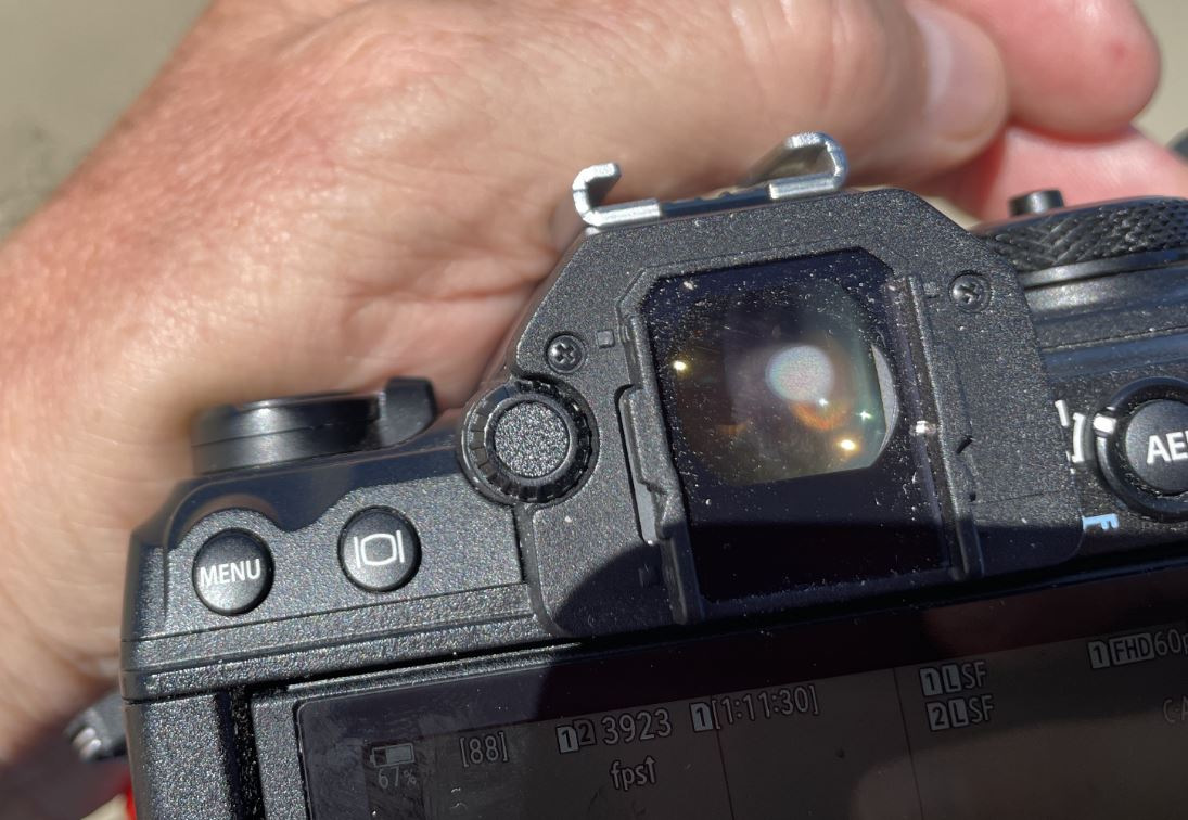

Hallo zusammen,
wir waren im Urlaub an der Bretagne-Küste und machten einen Strandspaziergang (Temperaturen ca. 20-25°).  Ich hatte die Kamera fast laufend am Auge gehabt. Dann habe ich gesehen, dass sich innerhalb des Suchers Kondensat gebildet hatte (siehe Foto; die Augenmuschel habe ich nur für das Foto abgenommen).
Dann habe ich den Sucher einige Zeit der Sonne ausgesetzt und das Kondensat hat sich dann wieder aufgelöst.
Ist Euch so etwas auch mal passiert?
Ist das ein Fall für den Service ?

Ja, das hatte ich auch schon mal. Genau gleich! Auch am Strand, ähnliche Temperaturen. Hat sich nach einigen Minuten von selbst aufgelöst. Ich weiß auch nicht ob es ein Fall für den Service ist.
Hab meine OM1 noch nicht im feuchten Terrain ausgeführt - aber das wäre für, mich ein Servicefall; es wird doch mit der Extremwetterbeständigkeit geworben, und wenn gerade am Starnd ein Wüstenstrandläufer auftaucht, der Sucher aber abgetaucht ist  (wenn auch temporär), dürfte sich die Begeisterung in Grenzen halten. Frag doch auch mal Nils Häußler.
Trockengruß Manfred
Die rein physikalische Erklärung so wie ich sie verstehe:
Beim Objektivwechsel dringt immer Luft in die Kamera und an der Küste ist die vermutlich oft sehr feucht. Die Luft kann immer nur eine bestimmte Menge Wasserdampf auflösen und diese Menge ist abhängig von der Temperatur (je kälter die Luft, desto weniger Wasser kann sie aufnehmen). Wird diese maximale Menge überschritten (bei gleich bleibender Wassermenge also dann, wenn eine bestimmte Temperatur unterschritten wird), dann muss das Wasser irgendwo kondensieren und das tut es dort wo es am kältesten ist: an der Glasscheibe vom Sucher zur Außenwelt.
Die Interpretation:
Nehmen wir an, du hast in warmer, feuchter Küstenluft das Objektiv gewechselt (z.B. in der Wohnung oder an einer Stelle wo die Sonne schon den ganzen Tag hin scheint) und warst dann draußen unterwegs wo es kälter war. Die Luft in der Kamera kühlt also ab und ist schließlich mit Wasserdampf übersättigt --> der Sucher beschlägt.
So gesehen würde ich das also nicht als Fall für den Service interpretieren sondern den Umständen geschuldet und eher ein Beweis FÜR die gute Abdichtung.

Wir haben in einem anfänglich kalt-feuchten Ferienhaus gewohnt und da ist beim Objektivwechsel wahrscheinlich ein Haufen feuchte Luft in die Kamera gekommen.
Ich werde mal abwarten, ob das nochmal auftritt ...

wir sind ja wieder aus dem Urlaub zurück. Bisher ist der Effekt auch nicht mehr aufgetaucht. Darum habe ich die Kamera auch nicht eingeschickt.
Falls ich nochmals Kondensat im Sucher haben sollte, werde ich berichten.
