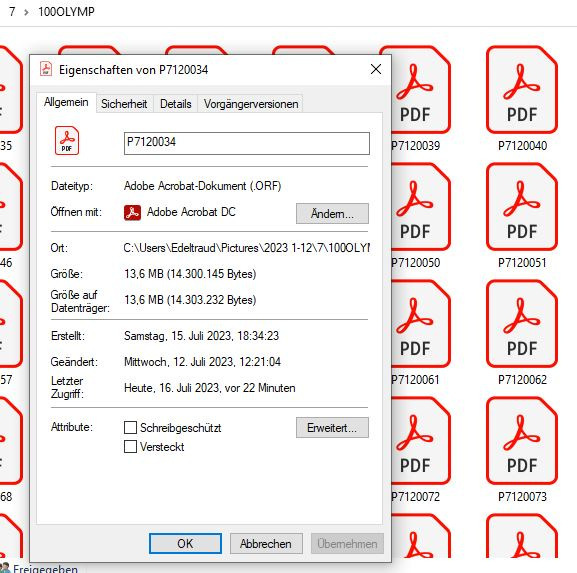

Die Kamera speichert die Dateien nicht im PDF-Format ab. Wie Olaf W. richtig vermutet hat, ist der Dateityp: .... (.ORF) fälschlicherweise mit der falschen Anwendung, nämlich Adobe Acrobat Reader, verknüpft. Um dies zu ändern, muss man auf die Schaltfläche "Ändern" unter "Öffnen mit" klicken und die richtige Anwendung auswählen, mit der die Datei geöffnet bzw. angezeigt werden soll.

Wie @photojack schon beschrieben hat, die Dateien sind weiterhin .orf Dateien,  da muss irgendjemand mal bei diesen Dateien als verknüpftes Standardprogramm zum Öffnen den Acrobat ausgewählt haben, deswegen siehst Du das Programmsymbol von Acrobat (PDF). Also Workspace auswählen und Du hast wieder die .orf Kennzeichnung als Symbol

Und bitte im Explorer in den Ansichts-Optionen auswählen, dass die Dateierweiterungen bei bekannten Dateitypen angezeigt werden. Das Verbergen ist mMn völlig sinnbefreit und ein Sicherheitsrisiko.
