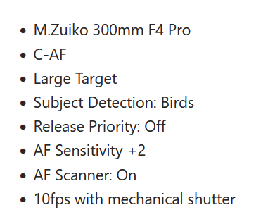

Hallo Oli,
ich nehme oft die Seite mirrorlesscomparison.com als ersten Ausgangspunkt für meine Einstellungen - was nicht heißt, dass ich sie danach nicht noch nach meinen eigenen Vorstellungen ud Erfahrungen modifizieren würde. Aber als Ausgangspunkt finde ich sie nicht schlecht. Und hier die Vorschläge für BiF mit der OM-1 :
bearbeitet von baschdl
Typo...

Darf ich fragen, warum Du bei BIF den mechanischen Verschluss bevorzugst?

Da hast du mich völlig falsch verstanden. Was ich da gepostet habe, ist ein Screenshot von mirrorlesscomparison.com. Wie bereits erwähnt, sind deren Erfahrungswerte für mich eine Art Ausgangspunkt, da ich nicht so viel Zeit in diverse Tests stecken kann, wie es die Leute dort tun. Ich verwende weder das 300 f/4 PRO (weil ich es nicht besitze) noch den mechanischen Verschluss - und ich habe weder das Eine noch das Andere je behauptet...
