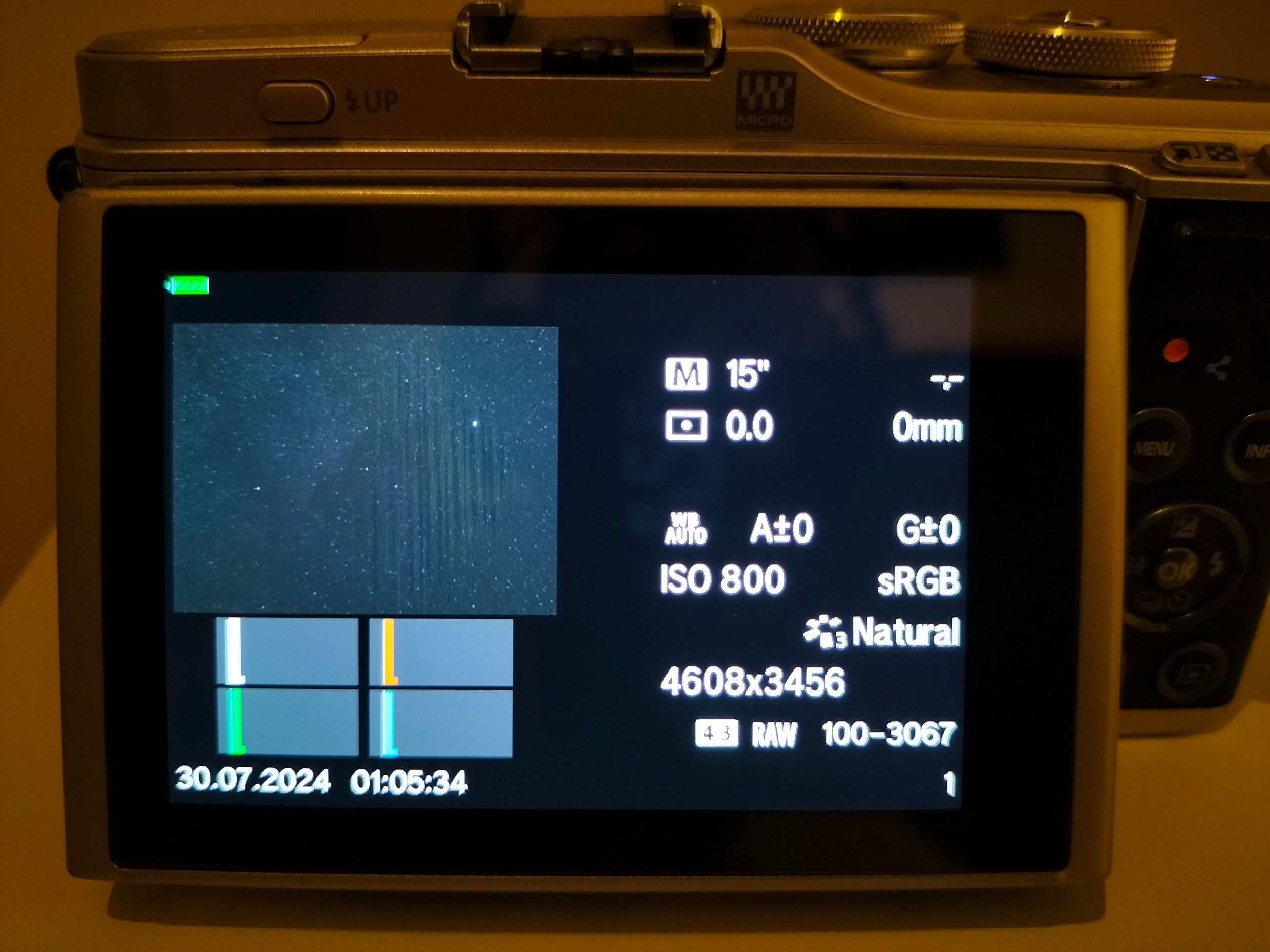

Danke Siegfried. 15 Sekunden x 280 Bilder. Anhängend ein Light mit den Einstellungen der Kamera. Liebe Grüße zurück, Ralph.
Wo war der Peak im Histogramm am Kameradisplay?
Wenn der Himmel dunkel war, kann man da wohl noch länger belichten. Bringt einfach mehr Abstand des Objekte zum Rauschen. Rauschen ist aber bei so vielen Bilder ja sowieso kein Problem mehr.
So sehen da meine OOC Bilder aus, wenn ich sie nur betrachte: OM-1 mFT45/1.8@F/2 ISO 1600 40sec:
Siegfried
https://www.oly-forum.com/topic/38054-viele-schritte-bis-zum-fertigem-bild/#findComment-611719
Meine Bilder sind dunkler auf dem Kameradisplay und der Peak im Histogramm etwa 10% vom linken Rand entfernt. Jedenfalls ist nichts vom Schwarz abgeschitten, da bin ich ganz sicher. Ich habe auch schon mit helleren Bildern experimentiert (30% Abstand) aber keinen Unterschied im Endergebnis festgestellt. Manche sprechen auch von hintergrundlimitierten Bildern, was bedeutet, dass man mit vielen kurz belichteten Bildern das gleiche Ergebnis erzielen kann wie mit wenigen lang belichteten Bildern. Hier ein Foto mit dem Smartphone vom Display:

Man braucht halt mehr Bilder wenn man knapper belichtet.  Ich bleib bei 25-40%.
Dein Himmel war jedenfalls wirklich klar. Leichter Dunst verbreitet gleich mal den Peak...
Für die Art wie Du das ausgearbeitet hast, ist es jedenfalls ein hervorragende Ergebnis.
