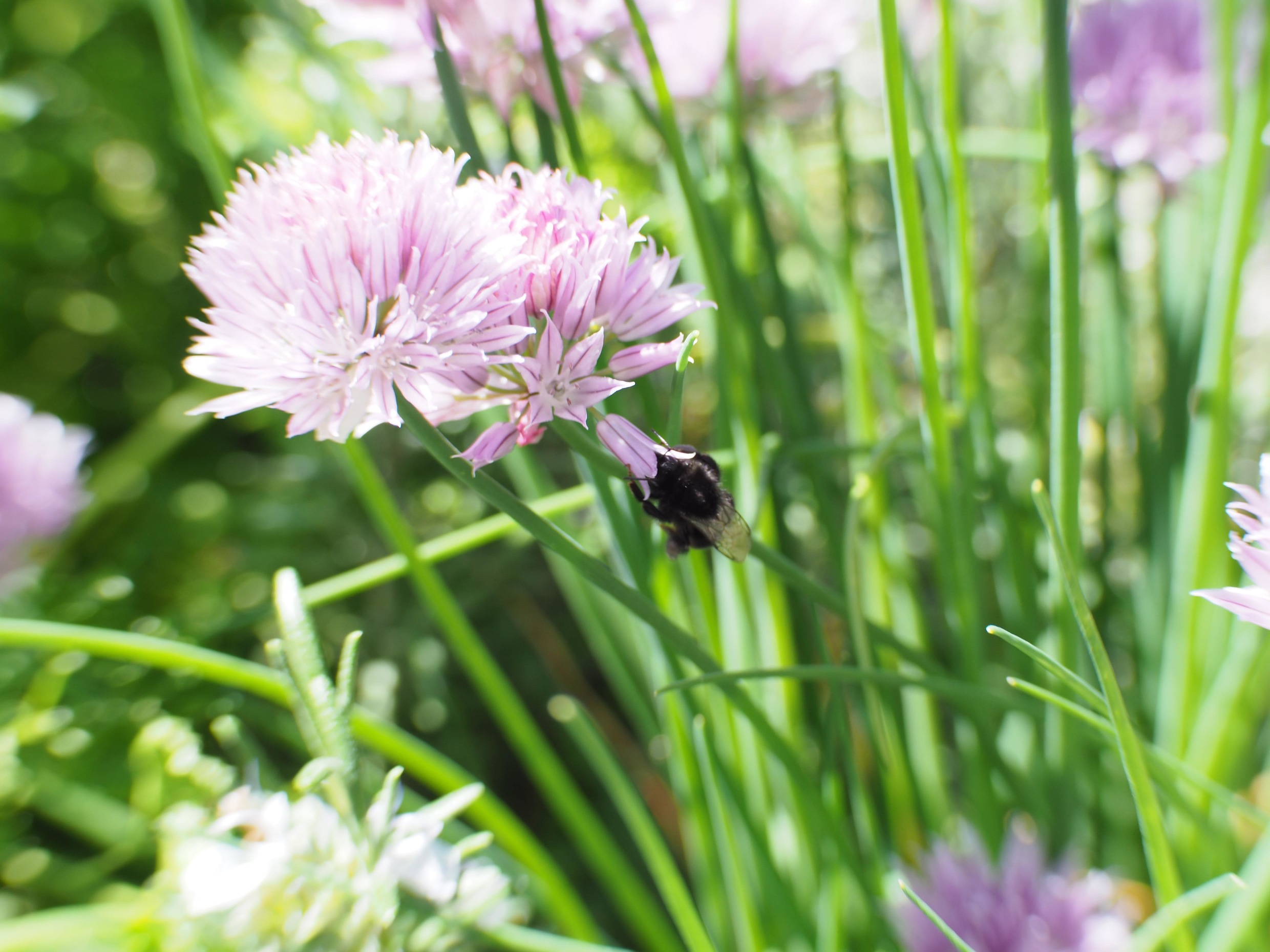

Die Bildbeispiele zeigen, dass man sehr gut mit der Linse arbeiten kann und sie eben diesen besonderen, träumerischen Effekt hervorruft. Kommt natürlich bei Blumen sehr gut an, bei Architektur oder technischen Motiven eher weniger. Demnächst möchte ich die Linse auch beim Filmen einsetzen.

Danke für Deinen Bericht. Kannte das Sol 22 gar nicht. Ich besitze den Lensbaby Composer Pro mit Sweet Optic 35mm. Das waren meine ersten Testversuche damit:
Da ist der Effekt wesentlich weniger ausgeprägt. Hast du vielleicht eine geschlossene Blende verwendet?
Ja, das 35er wäre eine Alternative, aber doppelt so teuer. Im Moment bin ich begeistert und werde es jetzt auch mal bei Portraits einsetzen.
