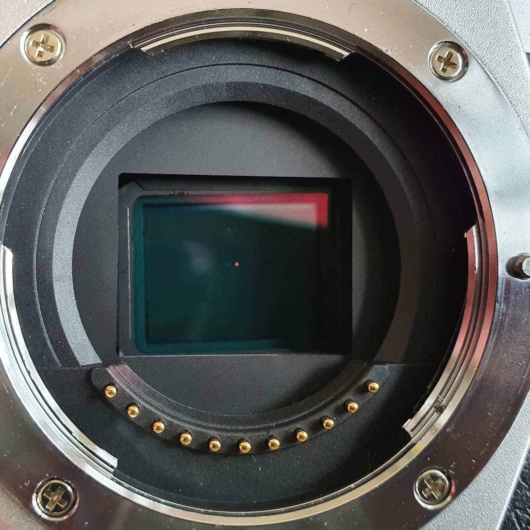

Heute beim Objektivwechsel meiner Kamera fiel mit folgendes auf:
- Ein Kunsttoffrahmen vorm Sensor / bzw. des Sensors hängt nach meiner Meinung schief. Umlaufend ist nicht die gleiche Stärke vom Rahmen zu sehen.
- Beim Ablegen der Kamera und leichten Bewegungen schwingt selbiger (Rahmen) ordentlich. Ich vermute ja mal, dass der durch Federn gehalten wird und Vermutung 2 wäre, dass evtl. Eine der Federn ausgehangen / defekt ist?
Bild der Situation anbei.
Danke für die Unterstützung.
Grüße, Frank
Und wenn die Kamera eingeschaltet ist, ist dann der Sensor gerade?
*Hüstel*...tatsächlich. Dann schiebt er sich in Position. Das kannte ich bisher noch nicht.
Danke.
Dieser fiese Fleck würde mich viel mehr beunruhigen 😄
vor 26 Minuten schrieb DocUnity:
Ich denke, das könnte eher eine Refelktion sein (Lichtquelle oder so)
Ja. War ein kleiner Fussel. Ist weg.
Guten Morgen, beisammen.
Auch wenn das Problem geklärt ist, würde mich mal interessieren,  warum der Sensor im ausgeschalteten Zustand schief hängt?
Und dann noch so extrem schräg. Das sieht für mich ungesund aus.
Gruß Rolf
Weil der Sensor in einem Magnetfeld "schwebend" gehalten wird. Wenn die Kamera aus ist ist das Magnetfeld weg und der Sensor "fällt" runter, bis in die Aufhängung und bleibt dort natürlich beliebig, mal schräg mal gerade, liegen.
Diese "lose" Aufhängung ermöglicht dieses hervorragenden in body Stabi.
Wer das nicht möchte kann mit etwas Sekundenbebb den Sensor in einer exakt axial ausgerichteten, mittigen Position festkleben 😂
Weiß aber nicht wie es dann mit der Garantie ausschaut
Gruß Armin
bearbeitet von Sir Gari Neimb
Ich habe gerade mal nachgeschaut: Das ist bei meiner auch so. Ist mir noch nie so augefallen, aber ich schaue ja auch nicht ständig bei angenommenem Objektiv nach dem Sensor. 😉
