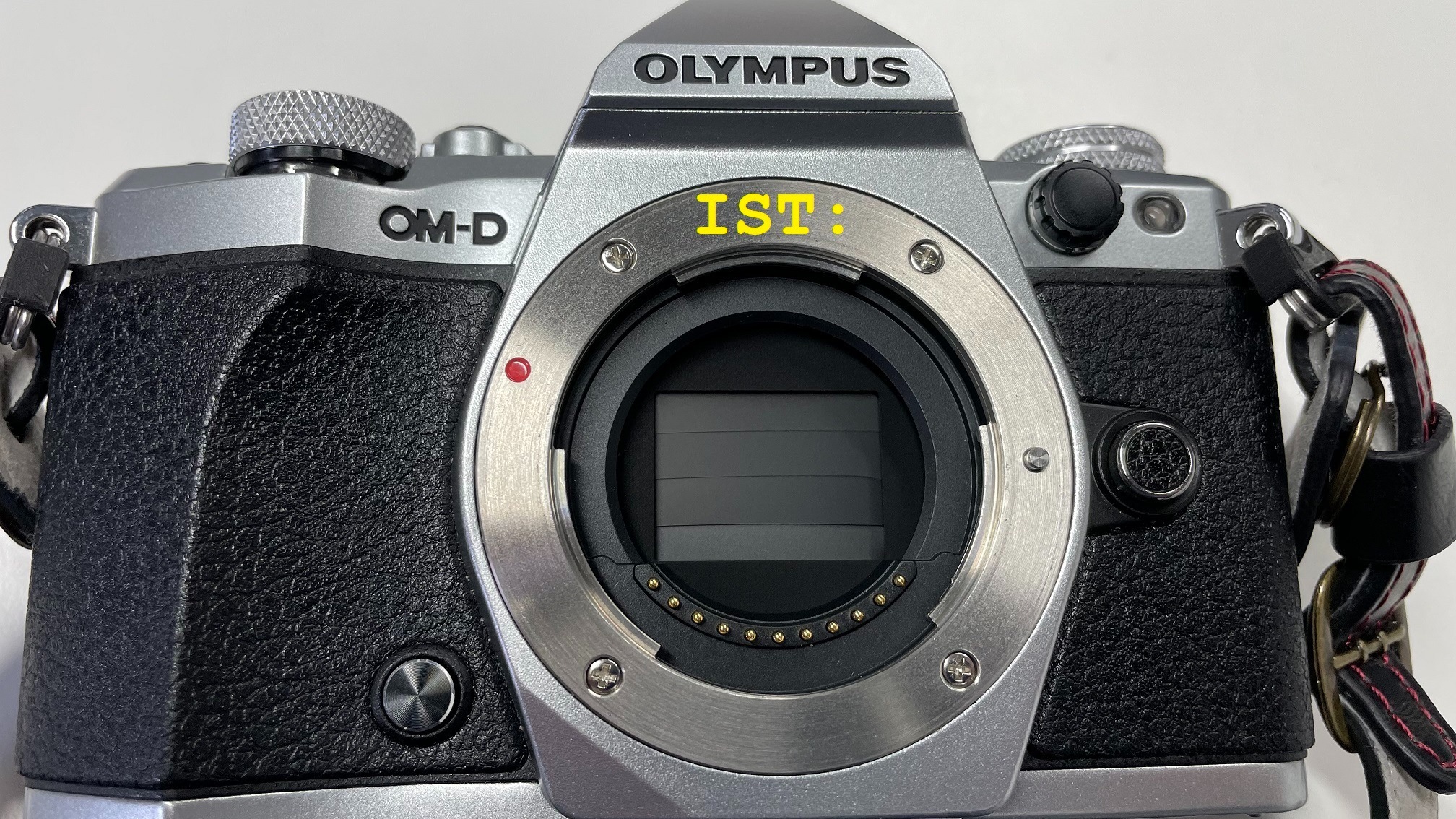

meine 5.2 legt gerade ein "merkwürdiges Verhalten" an den Tag, welches mich an einen defekten Verschluss denken lässt:
Gleich beim Einschalten (Position mit Objektiv nach vorn) Auslösegeräusch und nach 5-10 Sekunden schaltet sie sich aus. Wenn ich das Objektiv abnehme: Vorhang vorm Sensor (siehe Bild)
Einschalten mit Objektiv nach unten - funktioniert halbwegs normal. Bewegung nach oben: Klick - Vorhang zu.
Fotografieren nur mit elektronischem Verschluss funktioniert - bis ich die Kamera nach oben neige: Klick, alles dunkel.
Akku gewechselt, Kontakte gereinigt, Firmware ist aktuell auf 4.1. Ob mit/ohne Objektiv, mit/ohne Karte spielt keine Rolle - immer das gleiche Verhalten.
Bevor ich jetzt 188 Euro in die Hand nehme und die Kamera einschicke: Kennt das jemand?

Ist ja auch meine Vermutung.
Ich bin nur stutzig geworden, dass es auch passiert, wenn ich nichts mache (keine Auslösung), nur die Kamera ganz leicht und langsam nach hinten (oben) kippe.
