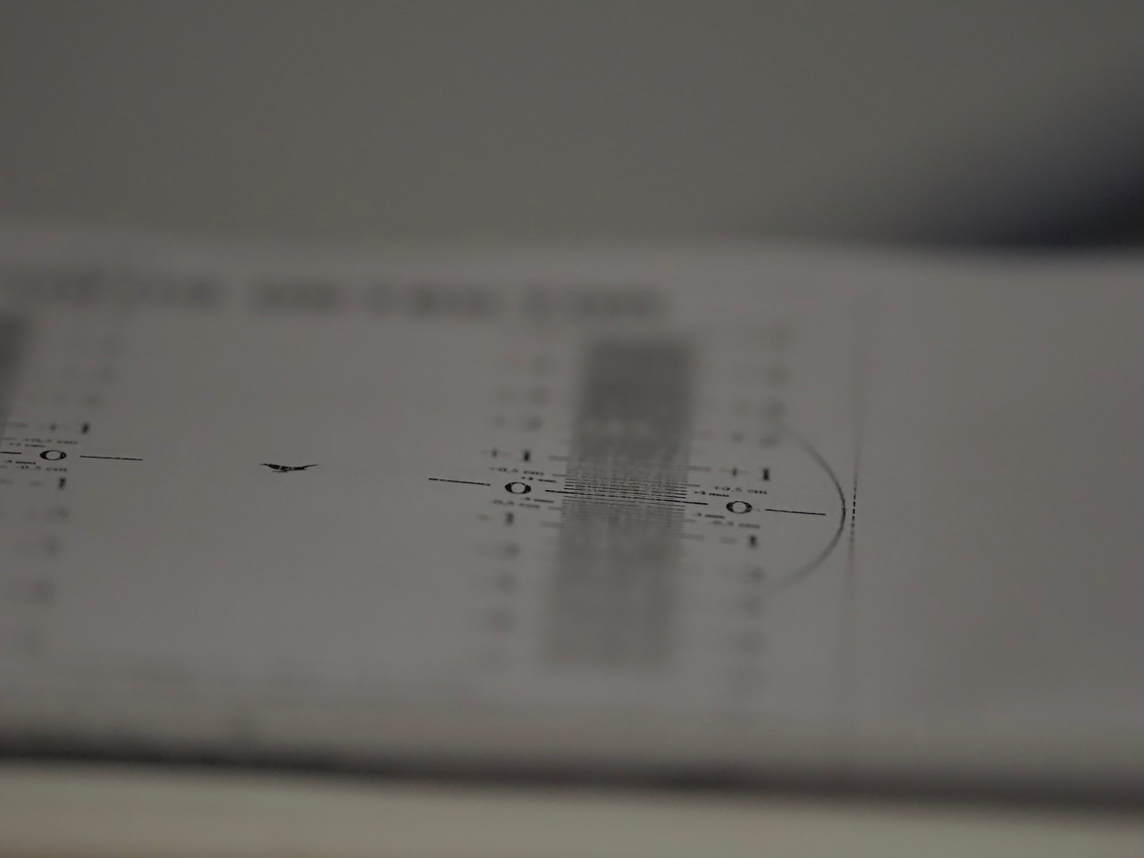

Ich habe mal eine kleine Reihe mit dem Leica 200mm f2.8 geschossen mit C-AF, maximal (+20) korrigiertem C-AF und S-AF. Bei S-AF sitzt es, beim C-AF gar nicht, selbst mit der maximal möglichen Korrektur nicht. Das habe ich mit dem Motiv mehrfach wiederholt und auch anderen Motiven wiederholt, zudem mit dem Panasonic 25mm f1.7. Da ist das Ergebnis fast gleich, die Verschiebung ist beim 25mm nur geringfügig anders.
Gemacht mit Einfeld-Fokuspunkt, was ich nicht gemacht habe, sind Serien von 25 C-AF Bildern, um zu gucken, ob eins scharf ist.
Schicke die Bilder zum OMD Support, habe vorgestern schon mal hingeschrieben mit den Screenshots der Amsel, da wurde um Originale gebeten und schon direkt angeboten, dass ich sie einschicke. Das wird wohl definitiv fällig sein. Sehr ärgerlich, da ich in 14 Tagen für einige Tage wegfahre und da auf die OM-1 zählen wollte... Spiele gleich am Windows-PC mal die Firmware 1.1 auf und wiederhole den Test.
Die Fotos sind fürs Forum stark komprimiert, aber der Fokus verschiebt sich dadurch nicht. 🥲
C-AF
C-AF +20
S-AF
C-AF +20
C-AF

vor einer Stunde schrieb Lgdar:
C-AF
C-AF +20
S-AF
C-AF +20
C-AF
Das ist sehr komisch. Ich hab eben nochmal schnell bei mir getestet:
Sowohl beim Oly 12-100 als auch beim Pana100-300 (wollte sicher gehen das es mit Pana Objektiven auch tut) verschiebt sich der Fokuspunkt deutlich zwischen -20 und +20.
Zur Sicherheit:
Du hast nicht nur der Wert unter "Wert justieren" gesetzt, sondern gleichzeitig auch "Autofokus-Justierung" auf An ?
Mit dem exiftool auf Windows könntest du so prüfen, ob es bei einer Aufnahme aktiv war:
exiftool.exe -G1:3:7 -X "<Dateiname>" |findstr "AFFineTune"
Output für +3 aktiv sieht dann so aus:
 <Olympus:AFFineTune>On</Olympus:AFFineTune>
 <Olympus:AFFineTuneAdj>3 3 3</Olympus:AFFineTuneAdj>

C-AF Tests auf ein statisches Target sind hart an der Grenze zu sinnfrei.
Allgemeine AF Tests auf ein geneigtes Target nicht viel besser. Alle ernsthaften Targets für Fokustests haben einen vertikalen Teil zum Fokussieren und einen geneigten Teil zum Ablesen, z.B. SpyderLenscal
Ich habe versucht, mal einen Rat aus dem Forum zu befolgen. 😄 Aber ich teste noch ein bisschen rum. Probiere es nochmal mit einem Plüschtier oder so. Sonst noch Vorschläge?

vor 4 Minuten schrieb wteichler:
Das stimmt so nicht. Wie willst du denn sonst z.B. einen Frontfokus in C-AF feststellen?
Bei mir hat das mit dem statischen Objekt und C-AF sehr gut funktioniert: es waren ALLE Bilder mit C-AF Front fokussiert.
Nachdem ich dann AF FineTune auf +3 gesetzt habe sind die meisten scharf.
Das Target von Lgdar (ist denke das Traumflieger) finde ich nicht so gut: der "Vogel" selbst ist sehr klein und schräg.
Ich hatte mir für die Schnelle sowas zusammengebastelt (für den -20 +20 Test eben):
S-AF
C-AF -20
https://www.oly-forum.com/topic/33021-om-1-frontfocus-in-c-af/page/2/#findComment-497038

vor 4 Minuten schrieb Lgdar:
So hab ich es in etwa gemacht:
Nehme ein etwas größeres, kontrastreiches Objekt das eine flache (plane) Seite hat, das du dann senkrecht zur Kamera aufstellst.
Du solltest am Objekt selbst auch gut die Schärfe beurteilen können. Evtl ein dickes hardcover Buch usw.
Zur Überprüfung wo ungefähr der Fokus sitzt kannst du noch ein Lineal schräg daneben legen (wie mein Metermaß oben).
Genügend Licht sollte auch vorhanden sein, damit du die ISO niedrig und die Verschlusszeit einigermaßen kurz halten kannst.
Kamera würde ich auf JPG einstellen -> dann kannst du die Bilder schneller beurteilen
Alles mit AF Target Small (die kleine 9er AF Box) in der Mitte:
Dann würde ich erst mal mit S-AF ein paar Bilder machen = Referenz
Danach mit C-AF einen kleinen Burst von 5-10 Bildern.
Auf den PC Spielen und bei 100% den Fokus vergleichen.
Jetzt sollte der AF bei C-AF etwas vor dem Objekt sitzen:
Und jetzt beginnt die Fleißarbeit: schrittweise den AF Adjust erhöhen, evlt. erst mal in 5er Schritten um das ganze schneller einzugrenzen.
Dann jeweils wieder ein Burst von 5-10 Bildern.
Ich habe mir dann für meine Beurteilung dann das Target bei 100% angeschaut und mir die Serie rausgepickt wo es am schärfsten war -> war bei mit +3
Japp, da habe ich auch drauf geachtet, steht auch in den EXIFS. 🙂
OK, sehr seltsam. Vielleicht liegt es dann am Target... sonst hab ich da keine Idee mehr...
