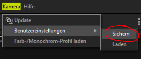

ist es möglich mit OM Workspace das komplette Kamera-Setup zu sichern?

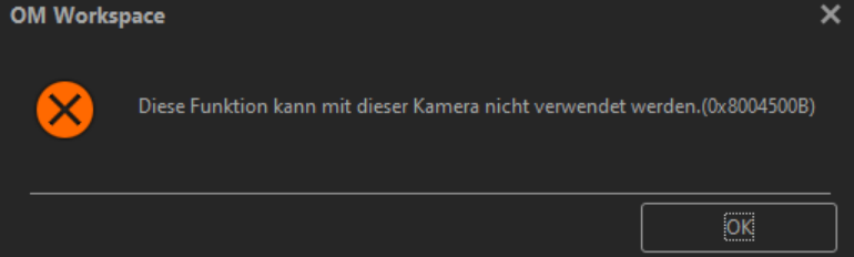

Falls die folgende Funktion in OM Workspace über "Kamera-Benutzereinstellungen-sichern" dafür vorgesehen ist , um das Kamerasetup zu sichern, erhalte ich eine Fehlermeldung wie im Anhang zu sehen ist!
Ist es unabhängig von diesem Problem möglich, die Firmware-Version 1.1 wieder downzugraden?
Wenn ja, wo kann ich diese Firmware finden? Im Downloadbereich ist nur die Version 1.1!

1.) Sichern der Einstellungen geht nicht bei jeder Kamera, bei den 1ern schon (außer der Ur-1er, Danke @Grinzold)
2.) Downgrade geht nie auf FW1.0, sonst für einige Kameras (ohne Gewähr) hier nachsehen: https://lightsnowdev.com/Olympus/update.html. Möglichkeiten für die OM1 wurden hier im Forum bereits diskutiert.
bearbeitet von Manfred-Wien
Ich verstehe nicht, warum man solch eine nützliche Funktion nur den teuren Kamera-Modellen freigibt!
Ich habe mehrere Probleme u.a. mit freezing.
Könnte ich das Setup der Kamera mit OM Workspace sichern, würde ich den Fehler finden, wenn ich diverse Einstellungen verändere und das Setup immer wieder neu laden kann.
Stellt doch bitte diese Funktion allen Modellen zur Verfügung, wenn man schon in OM Workspace diese Funktion eingebaut hat!!!
Scheint zur Modellpolitik von Olympus gehört zu haben. Vielleicht macht es OMDS ja bei der OM-5 besser. Ich habe mich auch bei der E-M5 III geärgert als alle Einstellungen nach dem Firmwareupdate im Nirvana verschwunden waren.
Downgrade auf ältere Firmwareversionen ist hingegen auch bei anderen Herstellern nicht möglich.
