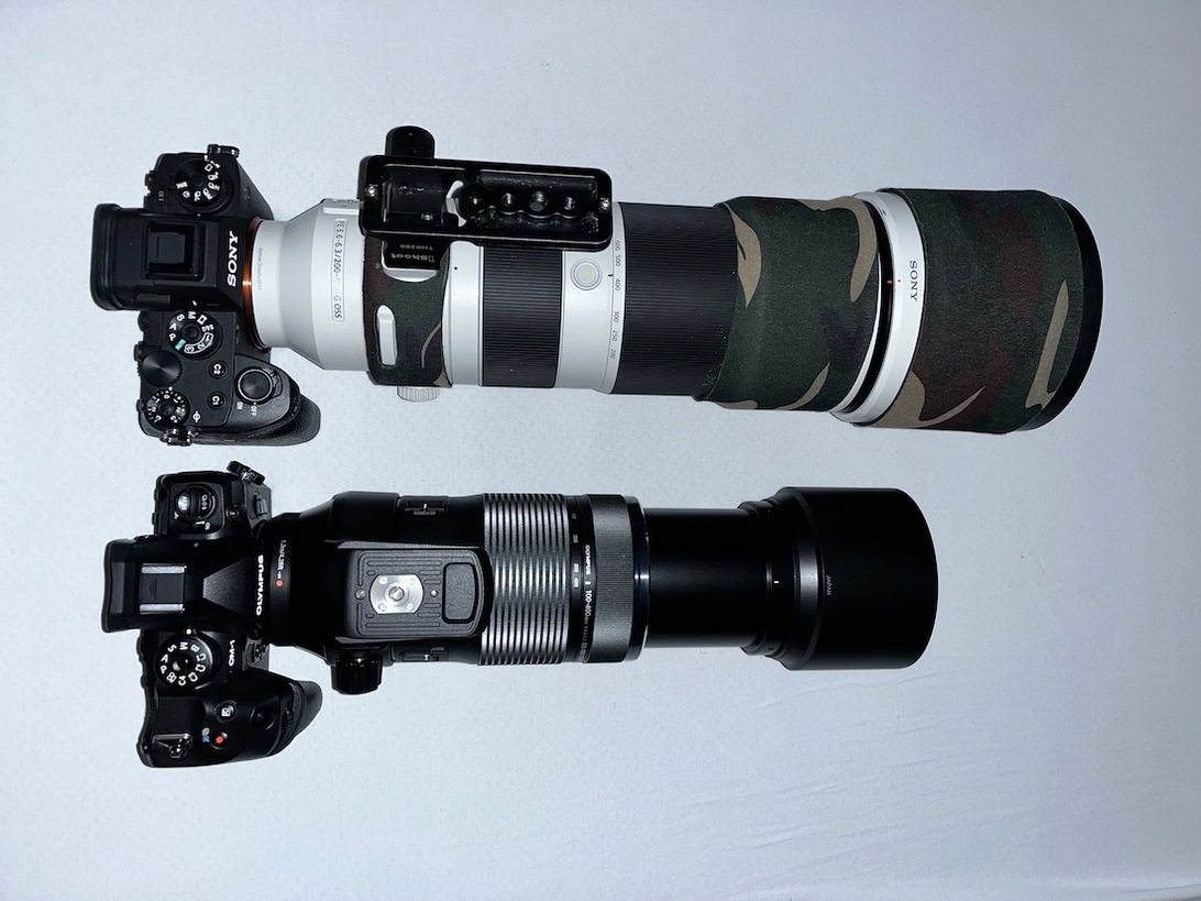

Ich wollte einfach nochmal testen...eben mit mehr theoretischer Ahnung von der OM-1. Siehe unten zwei Bilder einmal mit dem grossen Weissen
neben dem 200-600 (die quasi gleich gross sind) und einmal mit dem 100.400.
Die Kombi OM1 mit 100-400 ist gut 1KG leichter und 8cm kürzer (mit Geli und ausgefahren beim 100-400), als die Kombi A1 und 200-600.
Mit dem 150-400/4.5 ist der Gewichtsunterschied nur 200gramm und die Grösse ist nahezu gleich.

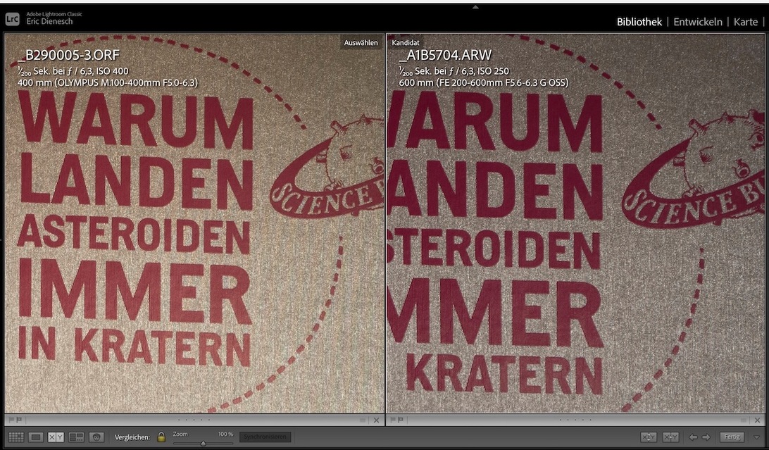

Und einen Konverter brauche ich nicht zu nutzen.. denn wenn ich die 400mm an der OM-1 mit den 600mm der A1 vergleiche,
dann sind bei 100% Ansicht die Ergebnisse fast gleich gross.
Was übrigens die Folge von einmal 20 zu 50mp ist und einmal 400mm (800mm) zu 600mm ist.
hier der "Anscheins-Beweis" 😉
Beide Bilder nur Hardcopy vom Bildschirm
Bild 1 man sieht mit 400(800)mm hat man sofort einen grösseren Ausschnitt als mit dem nur 600mm des sony 200-600
38538636_Bildschirmfoto2022-11-30um13_57_49.thumb.jpg.1096f36c9301b88328b75189601064f4.jpg
Setze ich aber beide Kandidaten auf 100% , als auf Pixelpeeperansicht, dann ist die Vergrösserung fast gleich.
1819202028_Bildschirmfoto2022-11-30um13_58_18.thumb.jpg.57d00ab3171932c8a4380550fab189cc.jpg
