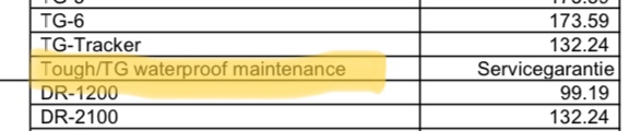

Ein Blick in die gültige Reparaturpreisliste (vom August 22) könnte dafür durchaus nützlich sein. In der Regel führt der OMDS-Service die Servicearbeiten an Olympus/OMDS Kameras durch, solange sie in der Liste aufgeführt sind.
bearbeitet von wteichler
https://www.oly-forum.com/topic/34305-tough-tg-5-dichtigkeitspr%C3%BCfung/#findComment-534347
……. oder mal den Service anrufen/anmailen um den konkreten Preis und den Leistungsumfang für „waterproof maintenance“ zu erfragen.
https://www.oly-forum.com/topic/34305-tough-tg-5-dichtigkeitspr%C3%BCfung/#findComment-534392
Die Reparaturpauschale für eine TOUGH TG-5 hatte ich auch schon entdeckt, wenn auch etwas niedriger aus einer älteren Liste. Wollte mir nur nicht vorstellen müssen, dass ich für einen Dichtigkeitsservice die volle Reparaturpauschale wie für eine defekte Kamera bezahlen sollte. Immerhin jetzt der interessante Verweis auf die “waterproof maintenance“, wenn auch ohne Preisangabe. Und was bedeutet der Begriff “Servicegarantie“, wenn die Garantie schon abgelaufen ist?
