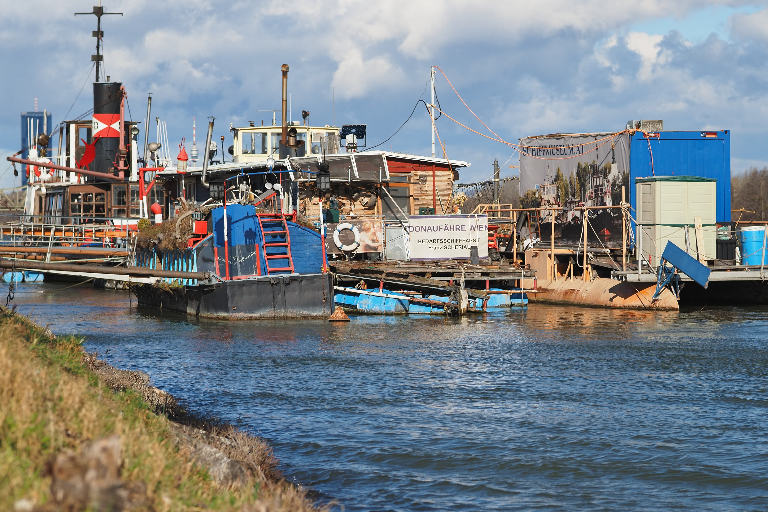

Ich wollte die Serie eigentlich im Alberner Hafen machen (Sonnenstand dann ungünstig) und bin am Weg dorthin an der Pagode vorbeigefahren. Ich war noch nie vorher dort. Fast hätte ich die Brennweitenserie am Schiffsmuseum gleich neben dem Stupa probiert. Während ich dort war, war ein Mönch tätig und einige Radfahrer zu Besuch am Tempel.
Eines meiner Lieblingstools, das ich fast immer verwende, bevor ich mich auf einen Foto-Spaziergang mache ....
https://www.sonnenverlauf.de/#/48.1912,16.4548,16/2023.01.12/16:03/1/0
Hat mir schon ein paar mal erspart, zur falschen Zeit am "Tatort" zu sein 🙂
Das Schiffsmuseum ist einfach herzig, und ich muss unbedingt mal eine Führung mitmachen.
Fotografisch leider ein einziges Chaos - die Amis würden sagen "a little messy" ^^
Es lag nicht am Werkzeugmangel alleine 🙂 Aber Dein Tool ist nett, ich habe am Handy Vergleichbares. Und ja, das Schiffmuseum ist wirklich "messy"
dann musst du dich auf Details beschränken, würde ich vorschlagen.
