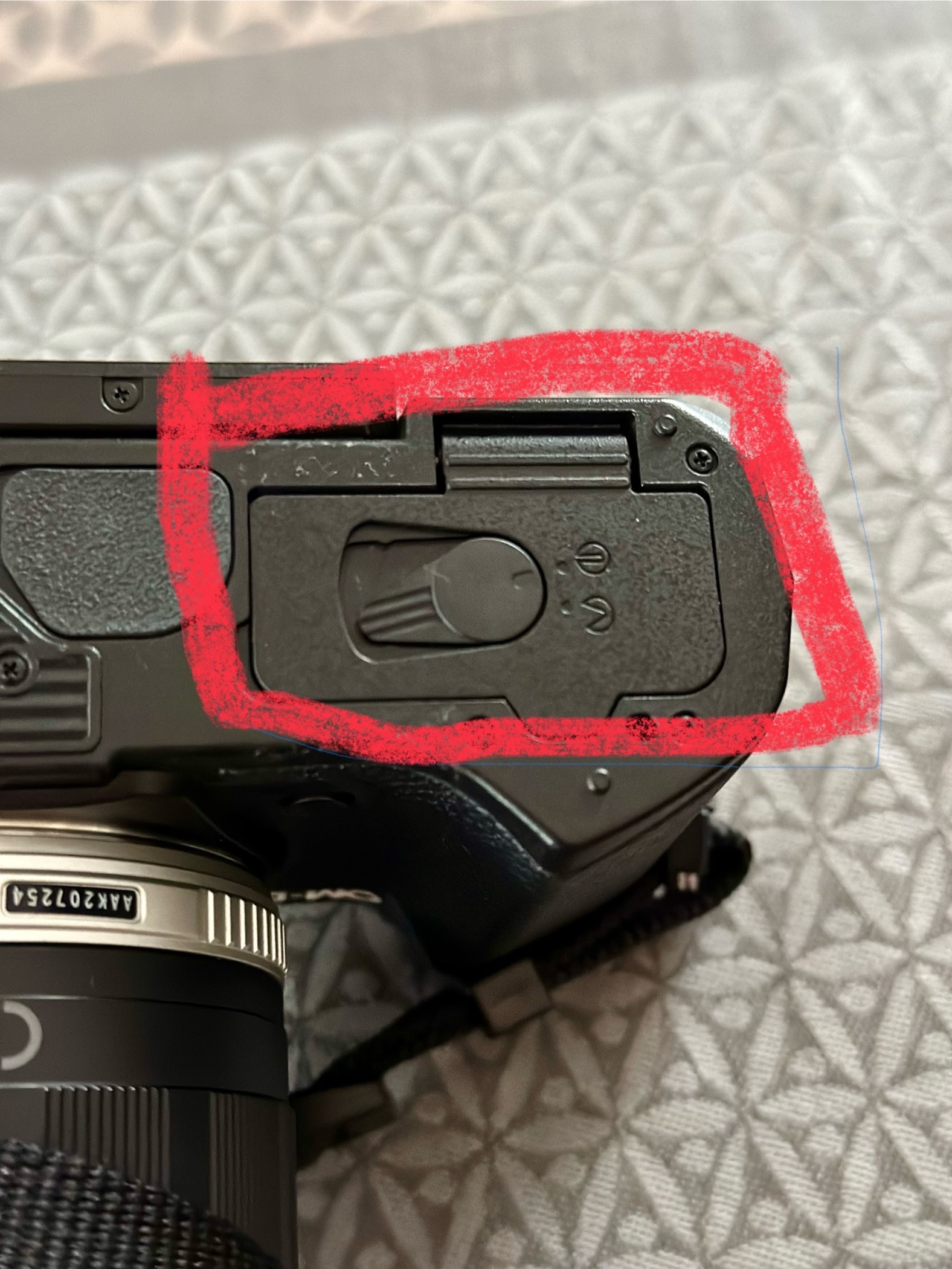

Hallo Zusammen,
ist es möglich, selber den Batteriefachdeckel auszutauschen?
Der kleine Hebel ist abgebrochen und somit schließt das Fach für den Akku nicht mehr.
Laut Fachhändler nimmt Olympus für jede Reparatur den gleichen Preis (fast 300 €).
Der Deckel kostet aber nur 10€.
Danke für ein paar Tipps.
Sabine

Der Deckel für den Akku ist an der Bodenplatte befestigt und diese lässt sich nach entfernen von ein paar Schräubchen abnehmen. Sollte alles mit ein wenig Geschick kein Problem sein.
Hier sieht man den Aufbau:
https://www.mu-43.com/threads/ongoing-om5-impressions-as-the-days-go-on-from-day-1.118013/page-3
https://www.oly-forum.com/topic/37168-batteriefachdeckel-auswechseln-omd-em5-mark-iii/#findComment-601115
vor 15 Minuten schrieb ww64:
Bei der 5ii war es noch so, ich hoffe nicht dass omds das bei der 5iii geändert hat.
Sabine kann ja mal ein Foto einstellen wie der Deckel von innen aussieht.
Auf dem Bild aus dem Link kann man die Feder der Verriegelung erkennen...

Hallo Zusammen,
danke für die Beiträge.
Heute haben wir erfolgreich den Batteriefachdeckel ausgewechselt.
Ich konnte diesen beim Fachhandel bestellen (14,95€ inkl. Versand)
Man musste die kleine Schraube zur Seite schieben und konnte den alten Deckel entfernen, den neuen ebenso einsetzen.
Viele Grüße, Sabine
