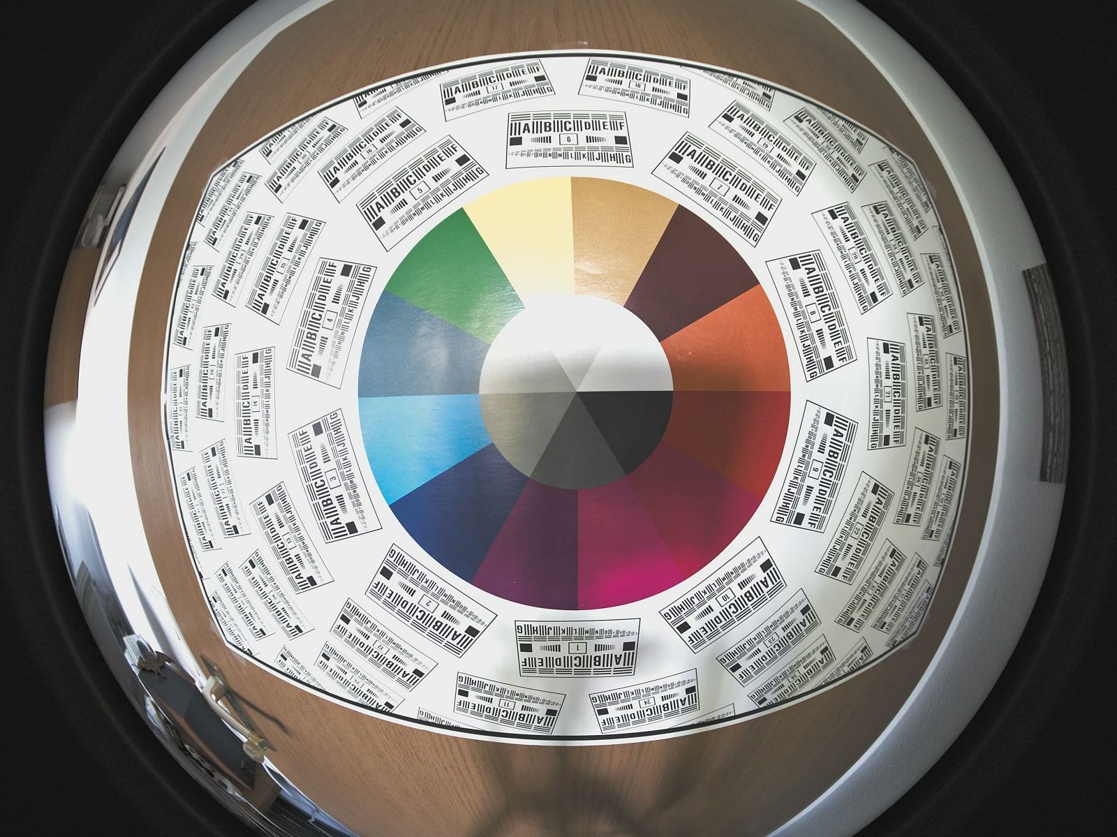

Auch dies ist eine unzureichende Testanordnung:PIC85547_01_c.thumb.jpg.819cff6aced2544028f48c24cc25847a.jpg
Aber, Ausbaufähig, die schräge Mauer hingegen nicht.

Dein vorgeschlagener Testaufbau hat genau den typisch falschen Ansatz den viele machen, testen im Nahbereich. Das ist nicht übertragbar wie das Objektiv sich verhält wenn die Objektabstände wie im tatsächlichen Einsatz viele Meter entfernt sind. Stichwort Bildfeldfwölbung, die ist im Nahbereich bei Objektiven anders ausgebildet als im Fernbereich.
