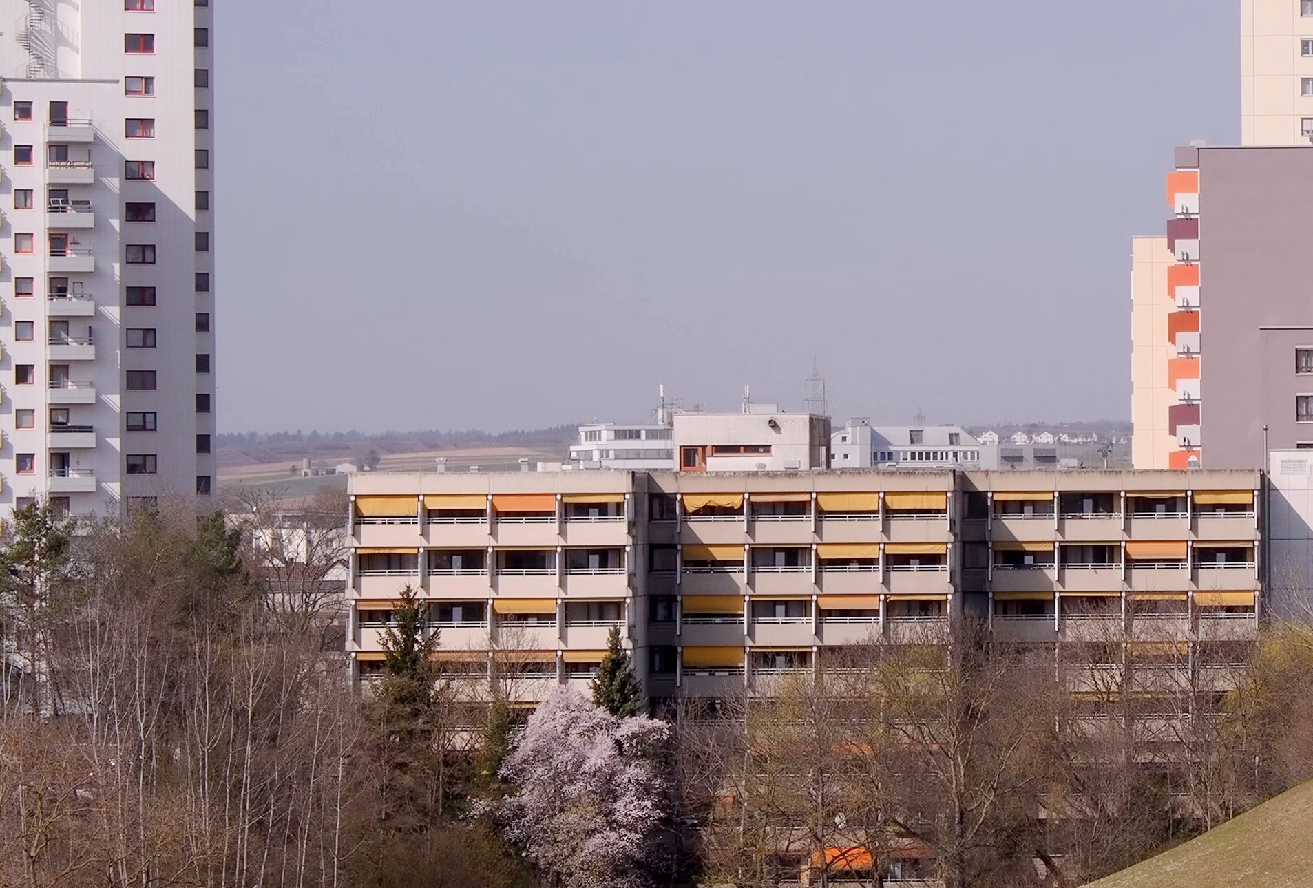

Hier einige Screenshots:
HD SlowMo Clips wurden einen Tag später aufgenommen.
EM13 h264 4K 30p IS2 102Mpbs:
EM13 h264 C4K 24p IS2 237Mpbs:
OM1 h264 4K 30p IS2 102Mbps:
OM1 h265 4K 30p HLG IS2 77Mbps (nach SDR gegradet mit Davinci Resolve Studio):
OM1 h265 4K 60p HLG IS2 152Mbps (nach SDR gegradet mit Davinci Resolve Studio):
Es werden falsche Bitraten bei SlowMo in der OM-1 angezeigt (gelb markiert). Vorletzte spalte sind die gemessenen Bitraten:

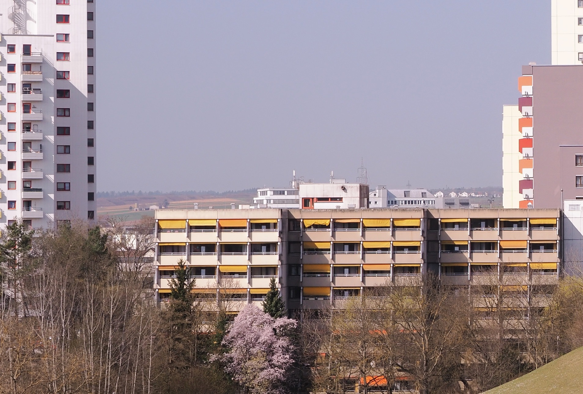

Mh, irgendwie scheint das Olyforum die Bilder runter zu rechnen:
Habe sie in original Größe hochgeladen, aber die 4K werden z.B: jetzt mit 2408x1395 angezeigt.
Wer Interesse an den Originalen hat, kann hier in meinem analogen dpreview thread vorbeischauen...
Hier mal ein Vergleich von 4K - h465 - 30p - 77Mbps - HLG (=Video mit den meisten Details) mit einem 20MP RAW in Workspace nach JPG exportiert und dann auf die 4K Breite (3840px) heruntergerechnet. Die Farben / Kontrast /... ist unterschiedlich (da zwei verschiedene Programme genutzt und das eine kommt von RAW, das andere aus 10bit Video). Aber wenn man die Details vergleicht, ist es beeindruckend wie nahe dran das 4K Video an dem heruntergerechneten 20MP Bild ist. Hier mal ein 100% Ausschnitt zum Vergleich:
4K - h265 - 30p - 77Mbps - HLG (ohne grading)
4K - h265 - 30p - 77Mbps - HLG - Grading in Davinci Resolve Studio (-> ein zweites mal als Video komprimiert)
20MP RAW nach 4K breite heruntergerechnet:

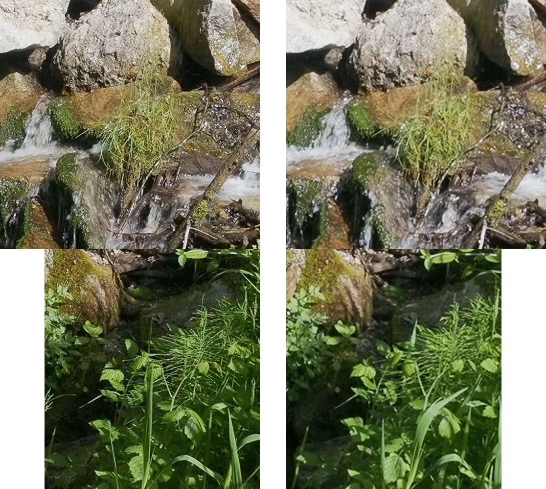

Hast du vielleicht den Video Rauschfilter aktiv?
Meine 50P Aufnahmen mit der OM-1 empfinde ich nicht als "matschig" - wobei das wieder Auslegungssache sein kann.
Der Rauschfilter bei mir ist aktiv und auf Standard gestellt. Aber der ist immer aktiv, auch bei 24/25/30 fps. Ich werde dennoch Versuche starten mit deaktiviertem Rauschfilter, ob es tatsächlich daran liegt. Ansonsten hänge ich gerne mal eine png hier an. Hierbei handelt es sich um 4K h265 Rohmaterial, auf Stativ, Stabi aus, manueller Fokus. Beides ISO 400 OM-Log, Helligkeit mit ND-Filter einigermaßen angepasst, deshalb ist das rechte etwas dunkler. Tut aber zur Beurteilung der Schärfe nix weiter zur Sache. Links 25 fps, rechts 50 fps. Exportiert und gescreenshotet lediglich in FHD. Bereits hier zeigt sich ein deutlich sichtbarer Qualitätsverlust:
Im kompletten 4K Screenshot wird bei der 100% Ansicht der Qualitätsunterschied natürlich nochmal deutlicher als bei FHD. Die Datei ist zu groß für hier, deshalb gerne als Dropbox-Link zum Downloaden und selbst beurteilen: https://www.dropbox.com/s/s4q1f4gu0plws2u/25fps-vs-50fps.png?dl=0
Den Qualitätsunterschied merkt man nicht nur bei den gleichen Testbildern, sondern leider auch im Praxiseinsatz.
25 und 50 fps war jetzt nur ein Beispiel, das Ergebnis sieht für 30 vs. 60 fps identisch aus.
bearbeitet von hansl
Ja versuchs mal mit deaktiviertem Rauschfilter. Das ist schon deutlich sichtbar in deinen Beispielen. An meinem Material ist mir das bisher nicht so aufgefallen.
Heute bin ich endlich dazu gekommen, die Videoqualität mit deaktiviertem Rauschfilter zu testen. Das Ergebnis ist ernüchternd. Egal ob Rauschfilter auf standard oder aus: 50/60 fps bleiben matschig. Hier wieder ein Screenshot aus einem lediglich Full HD aufgelöstem Video. Wie gehabt ist die schlechtere Qualität bereits hier deutlich sichtbar, bei 4K noch stärker. Leichte Farbunterschiede sind durch wechselnde Bewölkung bedingt.

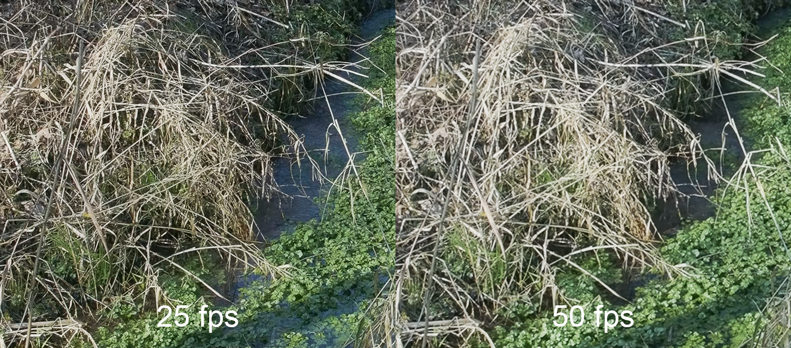

Firmware 1.5. Neuer Versuch 25 vs. 50 fps, 4K h265. Selbes grottenschlechtes Ergebnis. Langsam habe ich erhebliche Zweifel, ob Olympus das jemals gefixt bekommt oder ob es überhaupt fixbar ist... Links 25 fps, rechts 50 fps. Ich finde das Ergebnis hochgradig enttäuschend für eine 2.000€ Kamera, die klar als Hybrid-Kamera beworben wird. Sehe bei doppelter Datenrate für 50 fps und full sensor readout keinerlei Grund, warum das so ist. Die 50/60 fps bei 4K waren für mich ein wichtiger Grund, diese Kamera zu kaufen. Da hätte ich für Video genauso auf ne 1 Mark III zurückgreifen können.
Falls es hier noch jemanden interessiert und ich tatsächlich nicht der einzige bin, der die OM-1 als Hybridkamera verwenden möchte: Nach einem längeren Schriftwechsel mit dem OM Digital Solutions Support wurde mir Folgendes bestätigt: "OM-1 video recording is working as per the OM standards". Diese deutlich schlechtere Qualität bei 50/60 fps ist also Standard und den Technikern auch bekannt. Man versucht, das ganze herunterzuspielen, dass man das eh kaum sehen würde bei Bewegungen. Das mag allerhöchstens bei dynamischen Sportaufnahmen und schnellen Schwenks stimmen. Ich konnte ihnen leider nicht entlocken, ob es am Sensor liegt, der das einfach nicht besser hinkriegt, oder an einer schlechten Software, die den Fokus bisher fast ausschließlich auf die neuen KI-Motiverkennungen legt und Video vernachlässigt.
Dieser Matsch im angehängten Screenshot bei 50/60 fps ist also der Anspruch des aktuellen OM Flagschiffs im Videobereich. Gute Nacht, überlasst Video im MFT am besten gleich Panasonic.
Abschließend kann ich nur jedem von der OM-1 abraten, der damit halbwegs seriös Videos filmen und schneiden möchte. 50/60 fps für slow motion sind für einen zeitgemäßen Videoschnitt viel zu wichtig. Ein derart drastischer Qualitätsverlust macht die Kamera für mich im Videobereich häufig unbrauchbar. So etwas gibt es bei keiner anderen aktuellen Kamera in diesem Preissegment. Wirklich bedauerlich, denn ansonsten liefert OM im Fotobereich eine tolle Kamera.
