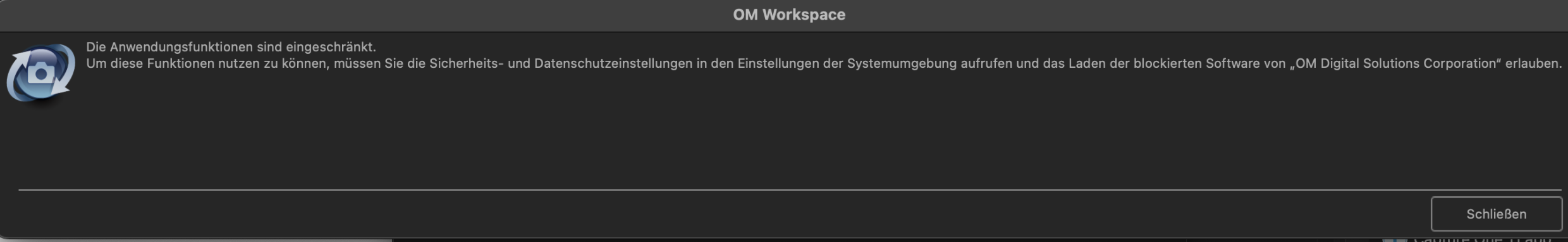

Ich versuche seit Stunden erfolglos den ersten Firmwareupdate auf meiner OM-1.
Die Fehlermeldung ist identisch mit denen die Dirk Z. hier im Forum beschreibt, allerdings bei einem Mac mit Apple M1 Chip.
Dafür hat OM Systems auch eine Lösung beschrieben ( https://cs.olympus-imaging.jp/en/support/imsg/digicamera/qa/contents/m1mac/m1mac_b.cfm )
Nur: mein Mac hat nur Intel und obige Lösung funktioniert nicht, da es keine abgestuften Sicherheits Policies gibt.
Darüber hinaus: mit meiner EM-1 MII funktioniert der Update problemlos!
Die 2 Meldungen von OM Workspace (aktuelle Version und neu installiert)image.thumb.png.c7f23e849afb32db49c832968587911e.png

Problem gelöst!
Der OM Support hat über Nacht geantwortet! Echt klasse!
Hier für alle die auch das Problem haben, die Lösung von OM. Bei mir war die Lösung das fett geschriebene. Den OM Workspace hatte ich bei meinen erfolglosenVersuchen neu installiert. Ein Popup gab dabei nicht:
Speziell für Mac-Users haben die Entwickler in Japan Folgendes geschrieben:
Damit Sie in die richtige Stelle die Apps von Olympus erlauben können.
Wenn Sie kein M1 Chip haben:
Es könnte sein, dass Sie diesen Fehler erhalten, weil in den Einstellungen nicht festgelegt ist, dass die Anwendungen von OM Digital Solutions oder der Zugriff auf das Laufwerk erlaubt sein muss. Sie sollten nach der Installation von OM Workspace, bevor Sie ein Neustart machen, die Apps von OM Digital Solutions erlauben.
Unter dem Symbol Apple (Links oben) / Systemeinstellungen / Sicherheit / Allgemein / Schlosssymbol (links unten) --> Apps von OM Digital Solutions erlauben.
Dies kann etwas mit der Berechtigung von OM Workspace zu tun haben. Haben Sie die Software von OM Digital Solutions nach der Installation und vor dem Neustart zugelassen? Wenn nicht, wird die Anwendung vom Mac blockiert. Ich empfehle Folgendes:
1. Deinstallieren Sie Workspace
2. starten Sie den Mac neu
3. Installieren Sie Workspace
4. ggf. erscheint während der Installation oder beim Start von Workspace ein Popup, um das Programm in der Sicherheit zu hinterlegen. Bitte setzen Sie die entsprechenden Einträge für Workspace und lassen Sie diese zu. 5.
5. unter dem Apple-Symbol (oben links)/Systemeinstellungen/Sicherheit/Allgemein/Sperrsymbol (unten links) --> Apps zulassen -- wenn Schritt 4 durchgeführt wurde, ist dieser Schritt in der Regel nicht mehr notwendig.
6. Wiederholen Sie Schritt 4/5, falls erforderlich, wenn das Olympus-Gerät angeschlossen ist.
