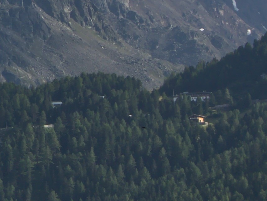

Mal die Frage in die Runde: Funktioniert der High-Res-Shot mit 80 MP problemlos oder habt ihr da auch Artefakte?
Komischerweise funktioniert der Handheld-Highres Shot ganz gut aber der 80MP-Shot hat noch nie Artefaktfrei funktioniert.
Falls es bei euch funktioniert scheine ich ein Montagsmodell erwischt zu haben
Habe heute nochmal den Test auf einem Stativ gemacht mit 30 Sekunden Wartezeit. Das Ergebnis sah dann an vielen Stellen so aus:

Könnte "bewegte Luft" sein. Sieht so aus, als wäre jede Menge davon zwischen Kamera und Berg gewesen...
Und durch dieses Flimmern befinden sich die Kanten (und alles andere auch) quasi immer an anderer Stelle. Das könnte m.M. die (oder eine) Ursache sein.

Davon gehe ich auch aus. Luftunruhe kann auch bei deutlich kürzeren Entfernungen jede Menge Unheil anrichten.

Entfernung zur Bergspitze dürften >2 km sein.
Stativ Rollei C5 Carbon. Beinelänge 2 von 3 ausgefahren. Mittelsäule halb ausgefahren.
Blende f8
Brennweite 50mm
Belichtungszeit 1/1000
Iso 200 (ist doch die native?)
Selbstauslöser 30 Sekunden.
Ja die Erklärung mit den Luftturbulenzen macht am meisten sinn. Kann der Sensor ja im Pixelshift nicht ausgleichen und dann kommt beim verrechnen halt mumpitz raus.

Ich würde auch auf Luftunruhe tippen.
Ich hatte aber auch irgendwo gelesen, dass HighRes da helfen kann, ich weiß nicht mehr, ob es da um den Handheld oder den Stativmodus ging.
Obwohl mich das eher verwundert.

Ich tippe auf Luftunruhe. Du hast Schnee und dunklen Fels und Sonnenschein. Im Herbst hat die Sonne noch Kraft, da sind schnell hohe Temperaturunterschiede vorhanden.

Die Luft zwischen Objektiv und Subjekt ist je nach Umweltbedingungen ziemlich schnell das schlechteste optische Element der optischen Kette, oft genug bereits nach 20-30m.
2,3 km Highres dürften nur unter absoluten Ausnahmebedingungen zu guten Ergebnissen führen.

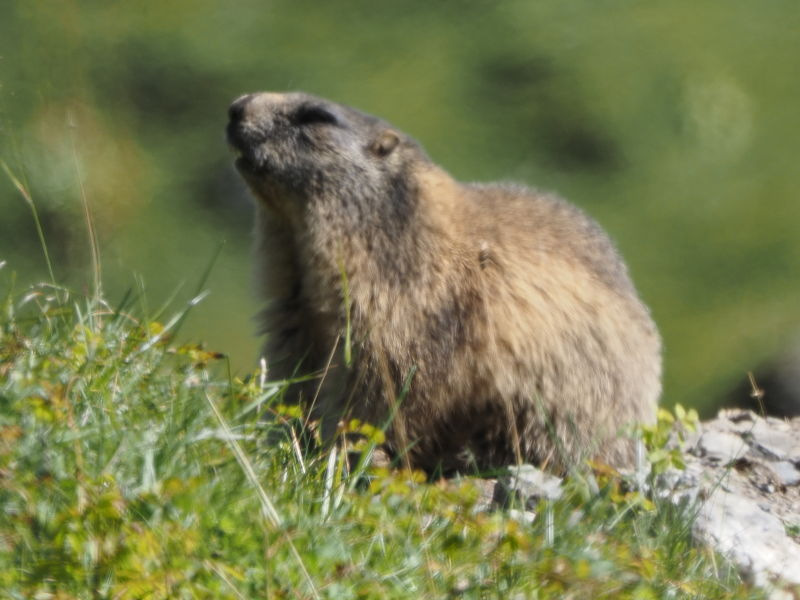

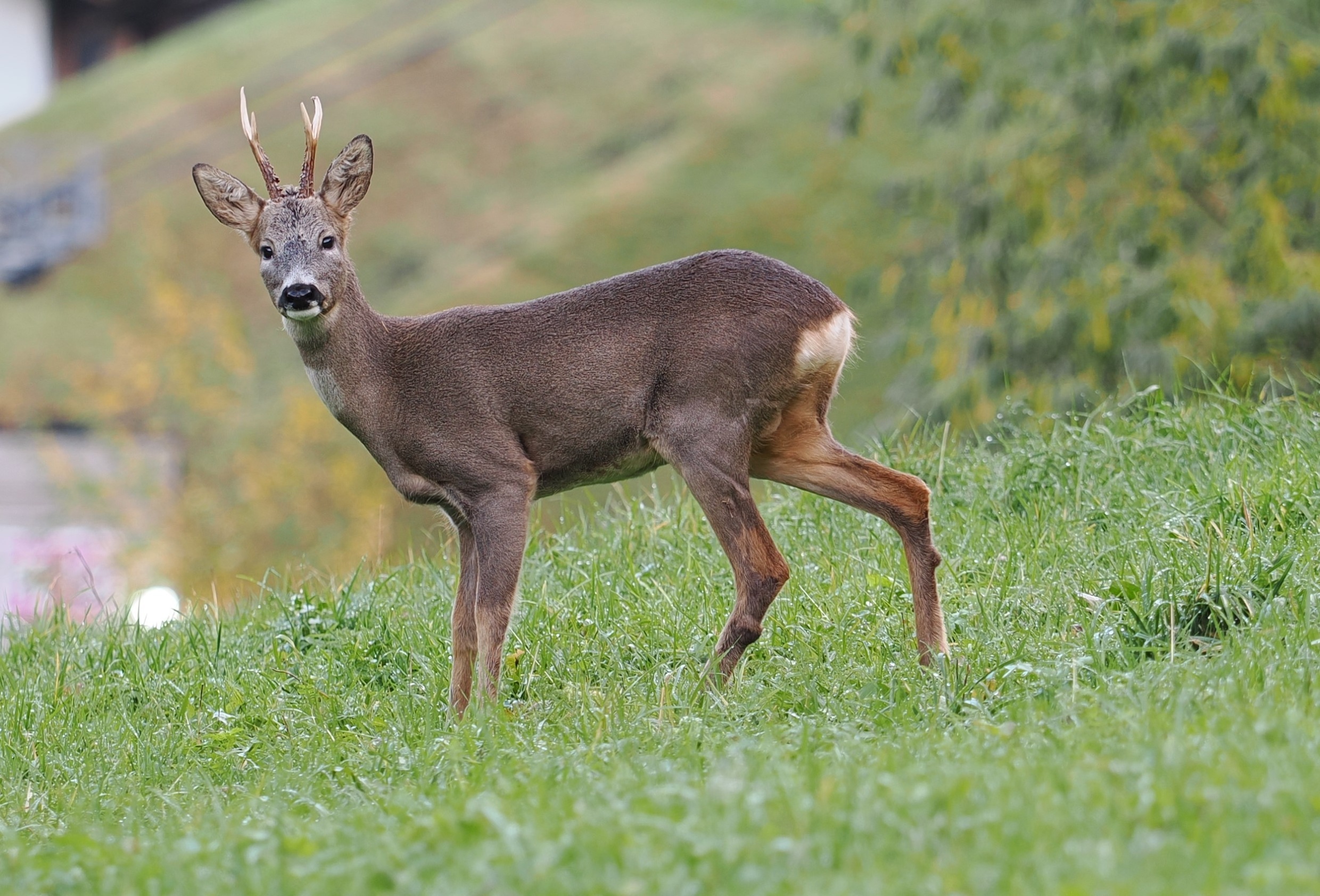

Das Herbstliche ist vom 40-150mm in einem Randbereich und das andere von Anfang August von der RX100.
Werd irgendwie das Gefühl nicht los dass ich bei der Optik ein Montagsmodell erwischt habe.
Aber eventuell war damals das Licht einfach besser oder die Luft (sauberer , weniger temperaturunterschiede und was da sonst noch alles reinspielt.)

Aufgrund der geringen Schärfentiefe und des gewählten Motivs ist ja nur links und rechts am Rand etwas Gras in der Schärfeebene und bei mir sieht dieser Rand in max. Vergrößerung auf dem Monitor durchaus scharf aus.
Bezüglich des ersten Fotos vermute ich ebenfalls Luftflimmern, obwohl das Stativ möglicherweise weder besonders stabil ist (auch der Stativkopf ist wichtig) und auch die Mittelsäule teilweise ausgefahren war. Mit einem solch leichten Stativ empfehle ich die Mittelsäule nicht auszufahren und auch die Segmente nur teilweise. Ggf. die Mittelsäule beschweren, sofern möglich. Ich mache keine "Highres"-Aufnahmen, aber wenn, dann würde ich ein solides und schweres Stativ mit entsprechendem Stativkopf benutzen. Mir reicht aber auch so die Qualität der Aufnahmen mit der Pen-F vollständig aus, wohl wissend, dass man unter bestimmten Bedingungen mit den "Highres" noch mehr rausholen kann.
Die beiden Fotos in Post 15 sind unter solch unterschiedlichen Bedingungen gemacht worden, insofern würde ich daraus keine vergleichenden Schlüsse ziehen. Auch die Lichtsituation und die Farb- und Helligkeitskontraste wirken sich auf die Bildwirkung hinsichtlich der qualitativen Wahrnehmung aus. Und wo lag jeweils der Fokus und welche Blende wurde jeweils eingestellt, sind z. B. auch für Bildvergleiche wichtig. Auch kann es, je nach Fotomotiv und Bedingungen, einen Unterschied ausmachen, ob man den elektronischen oder mechanischen Verschluss benutzt - meist erzielt man mit dem elektronischen Verschluss etwas schärfere Aufnahmen, aber nicht immer. Das sind nur ein paar Punkte von vielen, die für vergleichende Test wichtig sein können. Obwohl der Vergleich aus meiner Sicht hinkt, finde ich "gefühlt" die Bildqualität des 2. Fotos besser. Aber, wie geschrieben, die Aufnahmebedingungen sind für Vergleiche viel zu unterschiedlich.
