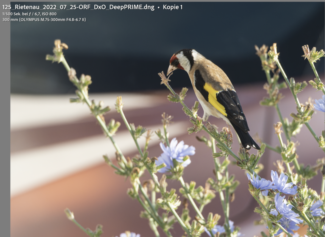

Kann ich nicht bestätigen. Ab 200mm und Entfernungen > 7m wird's weich und detailarm. Es gibt, wie hier auch gezeigt, offensichtlich auch richtig gute Exemplare, aber man liest beides, was auf eine starke Serienstreuung hindeutet... Wenn es das sein soll, dann solange probieren, bis es passt.
Genau. Da hatte ich wohl Glück.
