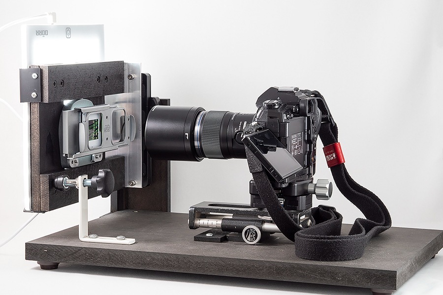

Nach meiner Kenntnis und Recherche taugen die "normalen" Diascanner, die am Mark sind, für mich nicht. Die Qualität würde mir nicht ausreichen. Profiscanner sind natürlich eine ganz andere Nummer, aber groß und richtig teuer. Als sehr gut gelten die alten Nikon Coolscan, besonders die höheren Modelle. Das ist aber ein etwas umfangreicheres Thema, durchaus mit Fallstricken. Hier könnte sicher @mainzerknipser Erfahrungen beisteuern.
Meine Dias digitalisiere ich so "undigital" wie es nur geht und nutze daher die Pen-F mit einem Makro-Altglas, dem manuellen Olympus 2,0/50. Da werden also kameraintern keine "Objektiv-Bildverbesserungen" generiert, da es ja keinen elektronischen Kontakt zwischen dem Objektiv und der Pen-F gibt. Die Ausarbeitung mache ich in Workspace, aber nutze keine "Bildverbesserung", wie Entrauschung und dergleichen. Ich nutze ein LED-Leuchtpult, Dia- und Filmhalter, sowie Reprostativ von Kaiser. Wichtig: Licht aus und Fremdlicht vermeiden! Wie in einer Dunkelkammer.
Das Olympus Makroobjektiv 2,8/60 ist für dein Vorhaben nach meiner Erfahrung sehr gut geeignet. Ich blende mein 2,0/50 immer auf Blende 5,6 ab.
Mein Tipp: Klinke dich in den Faden von @Fotofirnix ein, da finden sich einige Infos zur Digitalisierung und sollte dich mein Verfahren interessieren, dann kannst du das in diesem Faden detalliert finden. Oder gucke vielleicht auch in meinen Diafaden rein, oft schreibe ich etwas zu meinen Fotos und wie sie bearbeitet sind.

Wenn das Ergebnis dem Original Dia entspricht, dann ist das ergebnis erstmal ok.  Sieht für mich jedenfall so. Du hast eh das Problem, dass du mit mehr Auflösung nur das Filmkorn detailierter abbildest.
Das Bild sopiegelt einfach die Qualität des Dias wieder.
Beim Abfotografieren ist es wichtig, daß die Ausrichtung passt, dass also die Schärfe über alle 4 Ecken und die Mitte gleichmässig ist.
Ich nehme da OM Capture, mit den verschiebbaren Begrenzungen kann man relativ gut erkennen, ob die Ausrichtung passt, wenn alle vier Linien parallel zum Rahmen stehen.
Mit der Belichtung mal ein bischen spielen, ich orientiere mich da am Histogramm und versuche es zur überbbelichtung hin zu optimieren, manchmal hilft auch eine 3er HDR Reighe, das kann man mit Capture recht gut während der Aufnahme einstellen.
Meine Erfahrung als ich 2007 von Analog auf Dia mit einer 10MP Kamera (Canon 400D) und einem 18-200 umgestiegen bin, da lagen Welten in der Bildqualität dazwischen, nachdem ich dann mehrere Jahre später angefangen habe,  die alten Dias mittels umgebauten Projektor und Kamera (canon 70D + EF-S 55-250 Stm mit Zwischenringen) ist mir nochmal so richtig bewusst geworden wie mies die Qualität war.
Das 100mm Canon Macro habe ich getestet, Problem war, die 100mm waren zu kurz, das Magazin ist an die Kamera angestossen, ausserdem war der Durchmesser grenzwertig wegen Streifen am Magazin, vergleich haben gezeigt, dass es praktisch keinen Unterschide zwischen den beiden Lösungen gab.
Aktuell nehme ich das 14-150mm mit Zwischenringen, das 100mm F4 hat zuwwenig Abstand und das 75-300 einen zu großen Mindestabstand. Eventuell wäre das 40-150 F4 eine gute lösung, habe ich aber nicht.
Da ich immer ein Magazin am Stück durchziehe, gehe ich wie Folgt vor, alle Hochkantbilder einheitlich auf Querformat drehen.
Abfotografieren und die gehen per Autoimport direkt mit einem abestimmten Preset in LRc.
Anschliessend gemeinsamer Beschnitt, funktioniert ganz gut, wenn der Projektor einen gleichmässigen Bildstand hat und ich bin da auch großzügig.
Dann alle Hochkantbilder wieder auf hochkant drehen und zum Abschluß alle Bilder Spiegeln damit sie Seitenrichtig sind.
Abschliessen alle durchschauen, ein bisschen begradigen, Tiefen und Lichter Korrektur.

Ich persönlich benutze einen umgebauten Leitz-Diaprojektor aus den 1970er Jahren (€80 oder so auf eBay plus noch ein paar Euro für den – reversiblen – Umbausatz). Hier wird die Birne durch eine schwächere ersetzt und der Kondensor durch eine matte Streuscheibe, das Objektiv wird entfernt. Mit dem m.Zuiko-60-mm-Makro kann ich dann in den Objektivschacht hineinfotografieren und bekomme zumindest für meine Zwecke völlig adäquate Ergebnisse in vergleichsweise rasender Geschwindigkeit – mit der Fernbedienung des Diaprojektors in einer Hand und einem Kabelfernauslöser für die Kamera in der anderen und einem Minimum an Koordination kriege ich ein 50-Dia-Magazin in ein paar Minuten ratz-fatz durch. (Es dauert fast länger, vorab die Hochformat-Dias im Magazin ins Querformat zu kippen, damit sie formatfüllend abfotografiert werden; später muss man die Digitalbilder dann noch korrekt drehen/spiegeln, aber die Stapelverarbeitung von Digikam erledigt auch das schnell und automatisch.)
Für mich ist dieser Ansatz ein akzeptabler Kompromiss aus Qualität, Geschwindigkeit und Bequemlichkeit; ich habe hier die Teile rumliegen, um das Ganze komplett zu automatisieren (USB-gesteuertes Relais und ein paar zusammengelötete Fernsteuerungskabel für Kamera und Diaprojektor), aber habe mich noch nicht durchringen können, die Software zu schreiben …

Das ist genau meine Lösung nur habe ich einen anderen Projektor.  Mit der EM 1 oder EM 10 II und dem 60-er Makro geht es problemlos ein 40-er Magazin für AGFA-CS-Rähmchen "durchzufotografieren, längere Magazin stoßen dann an die Kamera an, wenn sie vorn rauskommen.
Zum Umbau des Diaprojektors gibt es ein Umbausatz "Dia-Digifix" (https://www.fotobrenner.de/fotonovum-diadigifix-uni50-universalset) der sehr hilfreich ist.
