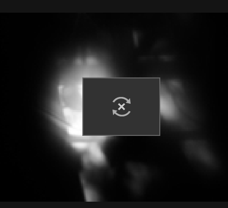

Ich hab das leider auch und noch so einen grauen Kasten.  Allerdings kommt das bei mir nur, wenn ich über die Kollektion ein Bild auswähle. Kann grad gar nix mehr machen.....Hab so ziemlich alles über Kollektionen organisisert Pech wenn man sich auf ein Stück proprietäre Software verlässt. Kann man nicht mal selber repariere ;-)
Warum Olympus diese kostenlose Software nicht OpenSourced ist mir eh ein Rätsel.
