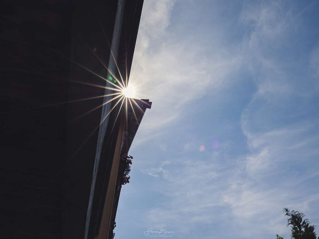

Das ist aber schon sehr Speziell! Ich mache oft und viele HighRes Aufnahmen, und dort kann ich maximal f8 einstellen. Bei f8 (selbst bei f16) macht das 10-25 1.7 einfach keine schönen Sonnensterne. Die Enden gehen auseinander - sieht nicht gut aus.
Das Leica 12mm 1.4 macht bereits bei f8 absolut perfekte Sonnensterne.
Thats it. Momentan hab ich noch beide, mal schauen ob ich langfristig beide behalte.
Summilux 12mm 1.4 bei f8
