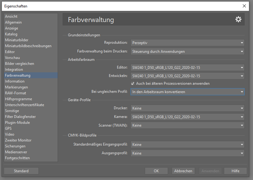

Erst einmal lieben Dank für Eure Mühen! Ja, es ist Windows 10. Das Programm selbst ist Zoner XPS, mag ich eigentlich ganz gerne, Drucker ist der Epson ET-7000 - kein Hightech, aber im Vergleich zu irgendeiner Drogerie gefallen mir die Ausdrucke (auch von den Farben her) deutlich besser - und sie sind vergleichsweise günstig.

Ich nutze auch "Zoner X". Dort kann man eigentlich alles einstellen.
vor einer Stunde schrieb subterranea:
Dort kann man eigentlich alles einstellen. [...]
Du benutzt dein aktuelles Monitor-Profil als Arbeitsfarbraum? :classic_ohmy:
Ganz schlechte Idee ...
... und ach, hast es sogar als Kamera-Profil eingetragen!? Böser Fehler. Sieht ganz so aus, als hättest du Sinn und Funktionsweise des Farb-Managements und die Anwendung von ICC-Profilen noch nicht so wirklich verstanden. Ich empfehle dir dringend, dich einmal ein wenig in die Grundlagen einzuarbeiten.

In "Zoner X" sieht es aus wie in meinem Beitrag oben. Dort kann ich KEIN Monitorprofil einstellen.
In DxO und Olympus Workspace kann ich ein Monitorprofil wählen, den "Arbeitsfarbraum" gibts dort gar nicht.
In der Kamera habe ich sRGB eingestellt. In Zoner X gibts nur "sRGB IEC 61966-2.1". Ist das das Gleiche?
