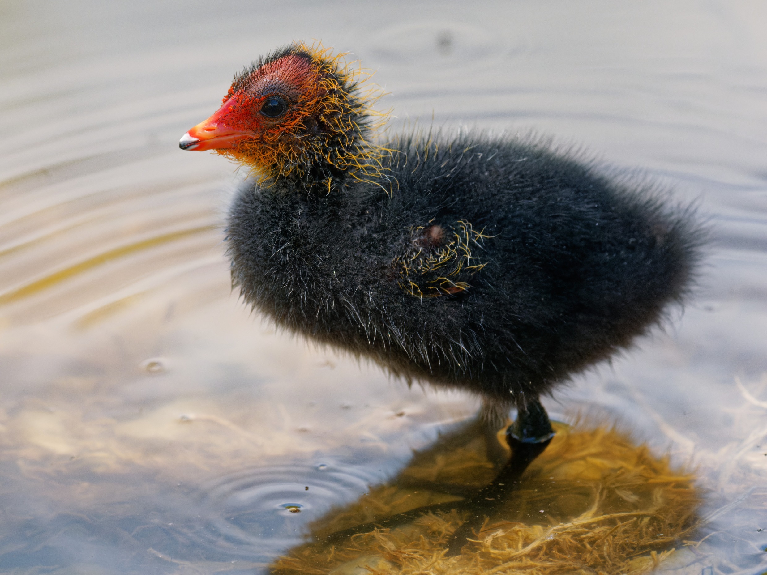

ich habe in den letzten Tagen viel Vögel fotografiert und mir ist dabei aufgefallen, dass doch ein großer Teil leicht unscharf ist. Erst dachte ich an Bewegungsunschärfe, IS, ...
Dann ist mir irgendwann aufgefallen, dass (bei den Fotos wo man es erkennen kann) dann meist etwas zu kurz scharf gestellt wurde.
OM-1 FW ist die 1.1
Hier mal ein Beispiel, an dem man es gut erkennt (hatte in der Sequenz mehrere Fotos, alle ähnlich von der Schärfe)

100% Crop aus dem Foto. Scharfgestellt wurde auf den Kopf (laut Kamera).
Schärfe liegt aber leicht vor dem Vogel, erkennbar am Zaun:
AF Punkt aus Workspace:

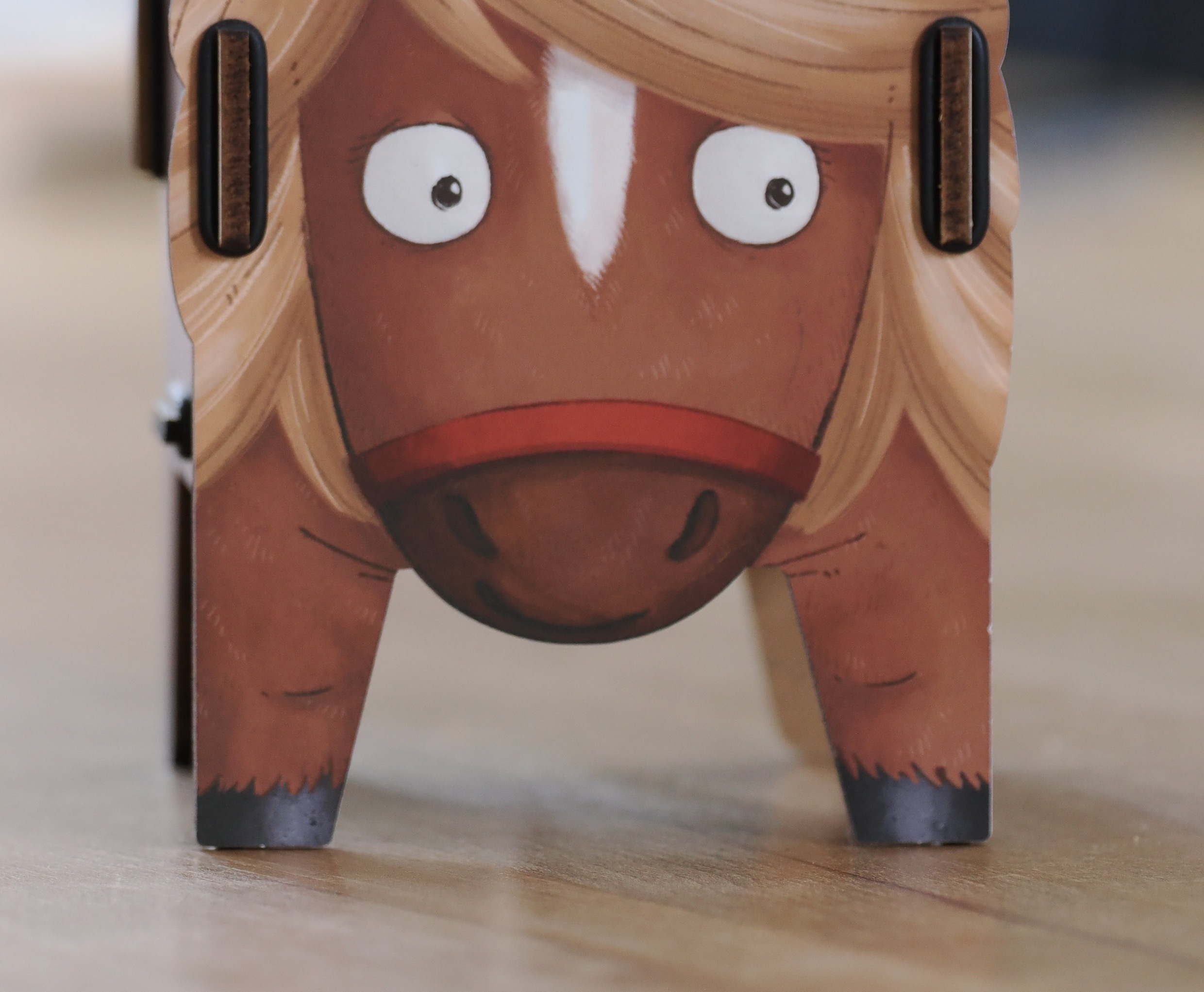

Dann zuhause ein Test. Scharfgestellt mit AF Box Small auf Auge des "Pferdes". Von Stativ mit Serienaufnahme, damit ich mehrere im C-AF bekomme:
300mm F/4 - S-AF
300mm F/4 - C-AF
12-100mm F4 S-AF
12-100mm F4 C-AF
D.h. meine OM-1 scheint generell im C-AF einen Front Fokus zu haben.

Danke für den Hinweis:
Auf dem 300mm hab ich einen Filter (Hoya Fusion Antistatic Next Protector) -> verhält sich mit und ohne Filter gleich.
Auf dem 12-100mm habe ich keinen Filter
300mm C-AF (ohne AF Finetuning)
300mm C-AF (mit AF Finetuning auf +3):
D.h. mit +3 sieht es schonmal viel besser aus. Schnelltest mit dem 12-100mm war da auch OK.

Hab jetzt den Reset der Kamera gemacht -> hat leider keine Verbesserung gebracht.
Mit dem 300mm scheint AF Fine Tuning mit +3 immer noch am Besten (zumindest auf die eine Entfernung 😉)

Mit meinem einfachen Test ist es aber auch schon reproduzierbar (nur lässt sich die Abweichung nicht ganz so exakt bestimmen).
Vorteil bei meinem Test ist, dass ich ein Kontrastreiches Motiv habe, was genau senkrecht steht. Das Traumflieger-Chart is ja geneigt.
Aber danke für den Link, evlt drucke ich mir das mal aus und versuche das da zu Testen.
Jetzt werde ich den AF-Adjust erst mal bei +3 lassen und gucken, wie sich das so im echten Leben verhält...

Ich habe auch mit dem C-AF auf mein Test-"Pferd" einige Serien geschossen (vom Stativ) und da bewegt sich der AF so gut wie nicht (ist aber immer etwas zu weit vorne, nie genau richtig oder hinter dem Motiv)
Mein Hinweis war für Deinen Test gedacht, nicht für den Praxiseinsatz, hatte ich ja auch dazu geschrieben.
Wenn Deine Kamera (mit FW 1.1) allerdings bei C-AF, kleinem Fokuspunkt und Serienbild nicht um das eigentliche Ziel rumeiert,  sondern immer gleich „ daneben“ liegt, verhält sie sich anders als meine (mit FW1.0). Das kann an der FW Version liegen oder an anderen Einstellungen wie Prio Mitte.
Ansonsten habe  ich nur versucht, Dir zu erklären, wie der C-AF der Olys (E-M1 ab Mk II bis OM1 FW 1.0)  bisher funktioniert hat. Das bedeutet nicht unbedingt, dass ich das so gut oder richtig finde (ganz im Gegenteil). Aber es hilft ja nichts, wenn sich Deine Erwartung nicht mit dem deckt, was Deine Kamera macht.

Heute kurz mit dem 300mm Pro und C-AF mit AF Finetune auf +3 getestet. Auf den ersten Blick sieht es deutlich besser aus.
Habe dann doch relativ viele Fotos gemacht und in der Summe (=AF Gesamt Trefferrate) war ich zufrieden.
Ein 100% crop, Entfernung mit ca.19m schon relativ weit:
Für das Forum etwas verkleinert, Entfernung mit ca. 3,2m relativ kurz:
Werde das jetzt mal für das 300mm auf +3 lassen und gucken ob ich damit auf Dauer glücklich werde.
Wie sich das mit anderen Objektiven und Brennweiten verhält muss ich noch herausfinden.

Die erste Frage ist ja, ob es ein allgemeines oder ein individuelles Problem ist.
Mal wild spekuliert: z.B. könnte der QuadPixel AF werkseitig für jede Kamera kalibriert werden müssen. Minimale Abweichungen könnten dann gerade im Tele (und/oder sehr nahem Bereich) sichtbar werden.
Ich hatte bei mir das "Pferd" von oben vom Stativ mit C-AF mehrfach so lange (und darüber hinaus) mit steigender AF Justierung (MENU -> AF 3.AF -> Autofokus-Justierung) fotografiert, bis ich der Meinung war die Schärfe sitzt gut -> war bei meinem 300mm bei +3
Aber ob das die finale Lösung ist, bin ich mir aktuell nicht sicher. Kann z.B. sein, dass das nur für meine Kamera bei 300mm (und nur mit dem 300mm F4 Pro) gut ist.
Was mit anderen Objektiven (und Brennweiten) ist hab ich noch keine Ahnung...
