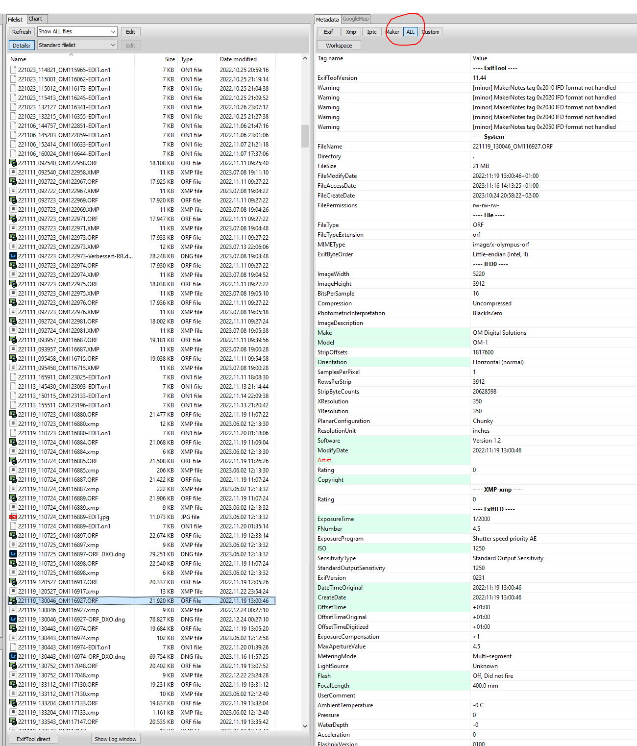

Nein auch das nicht. Wenn ich mir das betreffende ORF im ExifTool anschaue, gibt es dort das Feld SubjectDistance nicht.
Im DNG File, welches DXO aus dem ORF in LR CC erzeugt, taucht dann aber das Feld SubjectDistance auf.
Exiftool fragt standardmäßig nicht alle Parameter ab, musst Du extra so abfragen. Kannst Du das ORF sharen?
https://www.oly-forum.com/topic/35567-om1-mit-mft150-400/page/2/#findComment-571591
vor 44 Minuten schrieb Manfred-Wien:
Hab gerade mal über meine Webseite versucht, aber die ORF werden immer blockiert.
Ich lese die EXIF Daten über das EXIFGui aus und lasse mit dabei alle Daten unter dem Reiter ALL anzeigen.
bearbeitet von g-foto.de

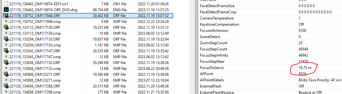

Da ich am Mac bin und es dort EXIFGui nicht gibt, habe ich eine Schnellaktion gemacht, wo ich das Exiftool bei einer Bilddatei mit rechter Maustaste starten kann und dann alle Werte angezeigt kriege. Für die Apple-User hier, findet ihr hier zum Download: https://www.smile.pics/exiftool/
https://www.oly-forum.com/topic/35567-om1-mit-mft150-400/page/2/#findComment-571604
vor 2 Minuten schrieb Karsten:
Deine exiftool Version 11.44 ist vom Mai 2019. Die OM-1 wird erst ab der Version 12.41 unterstützt!
Das ist mal echt hilfreich 🙂 Ich habe das schon wieder vergessen gehabt. Cool

https://www.oly-forum.com/topic/35567-om1-mit-mft150-400/page/2/#findComment-571609
vor 17 Minuten schrieb Karsten:
Das wars!
In der Tat wird jetzt die FocusDistance im ORF angezeigt.
