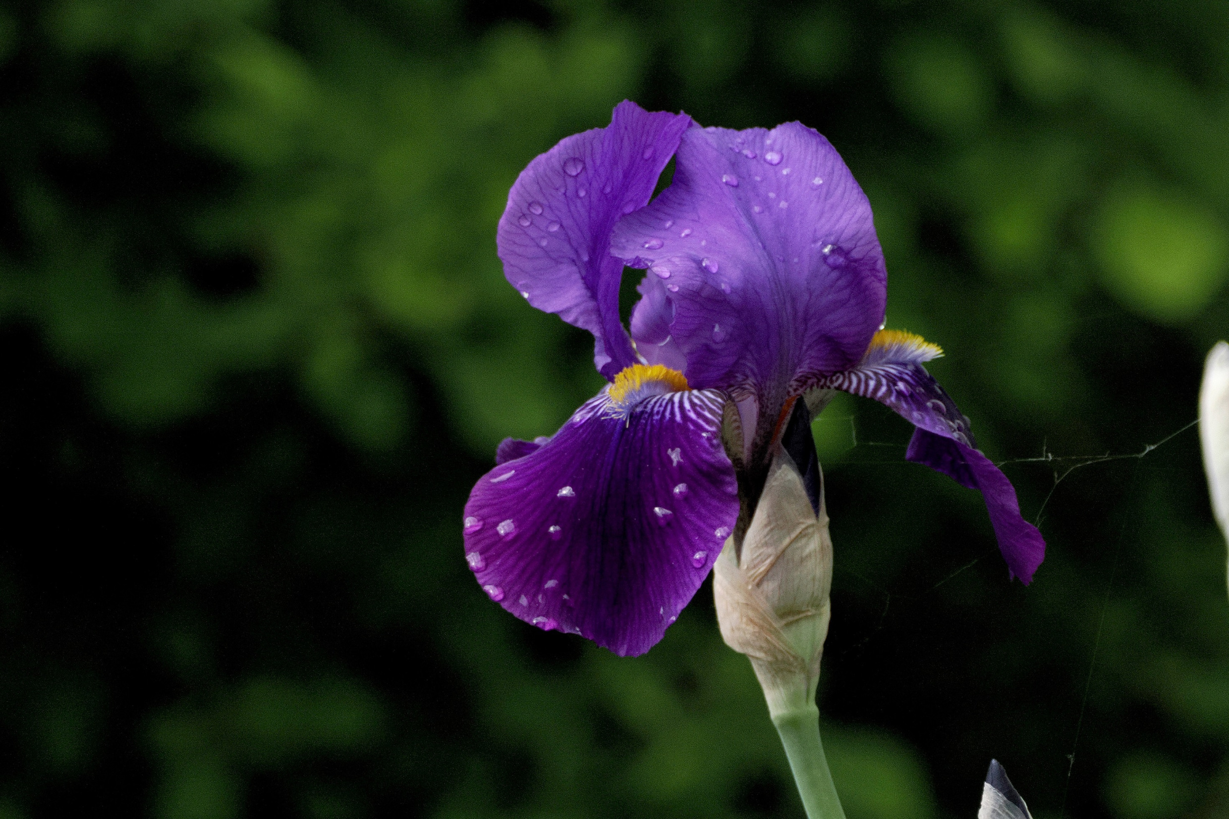

Bei den Blumenbildern sieh das Foto nur mit dem 100-400 fĂŒr mich sehr gut aus.
Das mit dem 1,4x Konverter dagegen gar nicht -> wĂŒrde vermuten, dass die Kombi 1,4x mit dem 100-400 da bei dir nicht gut ist. Evtl. hast du ja die Möglichkeit irgendwo einen zweiten 1,4x zu testen? Oder zur Justage zu OMDS schicken, aber sowas ist natĂŒrlich immer nervig...
  • GefĂ€llt mir 2
https://www.oly-forum.com/topic/36590-fotos-matschigweich-om-1-mark-ii/page/2/#findComment-596938
Ich hab jetzt mal das Blumenbild vom 100-400 (ohne TK) um das 1,4x vergrĂ¶ĂŸert. Wenn du das mit der 100-400 + 1,4x Aufnahme vergleichst, sieht das viel besser aus.
D.h. solange da bei der 1,4x Aufnahme keine anderes Problem (AF, verwackeln,...) verantwortlich war, wĂŒrde ich sagen die Kombi 100-400 + 1,4x funktioniert hier gar nicht.
100-400 um 1,4x vergĂ¶ĂŸert:
100-400 + 1,4x
https://www.oly-forum.com/topic/36590-fotos-matschigweich-om-1-mark-ii/page/2/#findComment-596939
vor 55 Minuten schrieb abgestumpft:
so sehe ich das auch 🙂

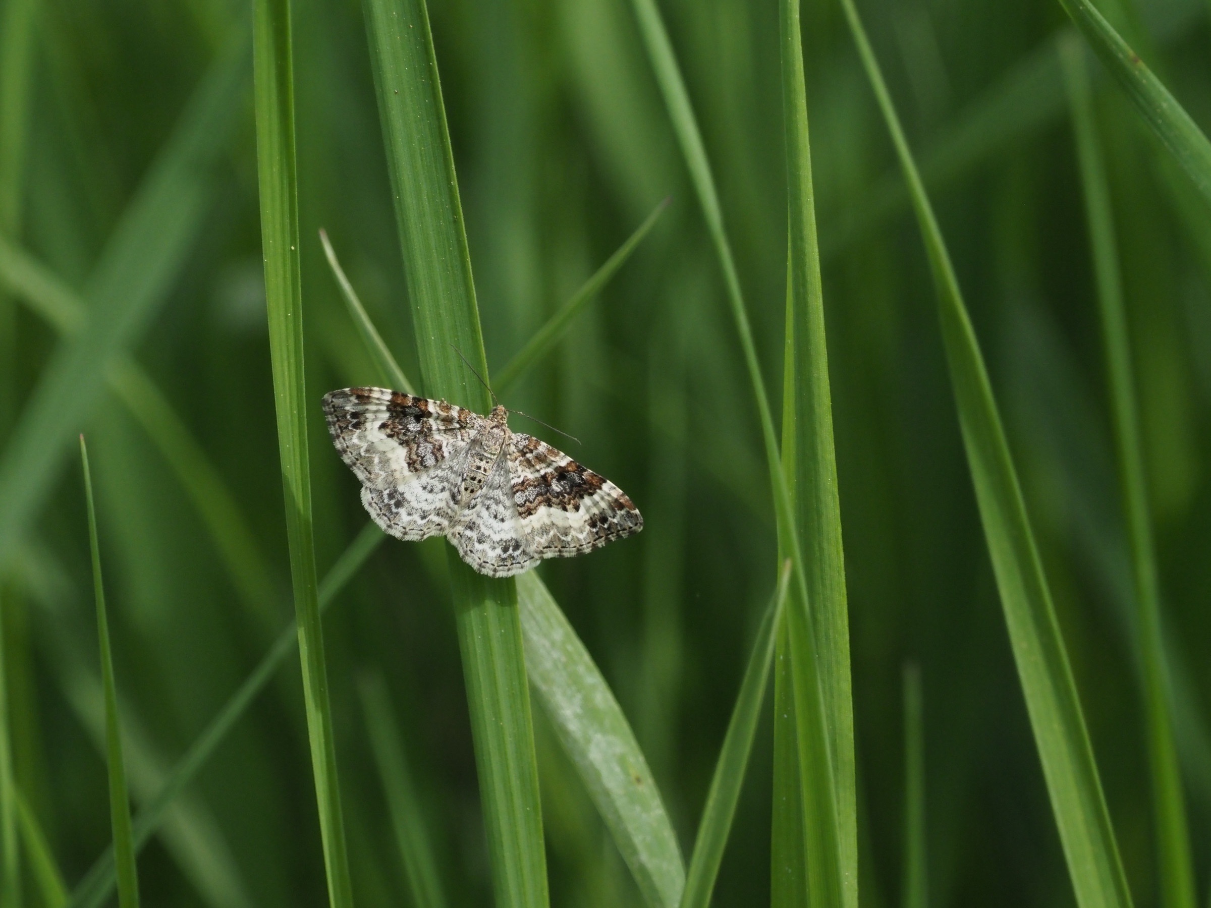

Am 15.4.2024 um 00:08 schrieb Tanja70:
Brennweite 560 mm
F/9
nichts weiter bearbeitet
Ich kenne das 100-400 nicht, aber bei meinem 75-300 ist f/8 die Grenze ab der die OM-1.1 nicht mehr verlĂ€sslich mit C-AF ĂŒber eine ganze Serie hinweg fokussiert.
Ich wĂŒrde mal zum Vergleich ein paar Aufnahmen bei optimalen Bedingungen vom Stativ mit S-AF vorschlagen um zu prĂŒfen ob das Objektiv mit TK nicht so scharf ist wie du erwartest.
