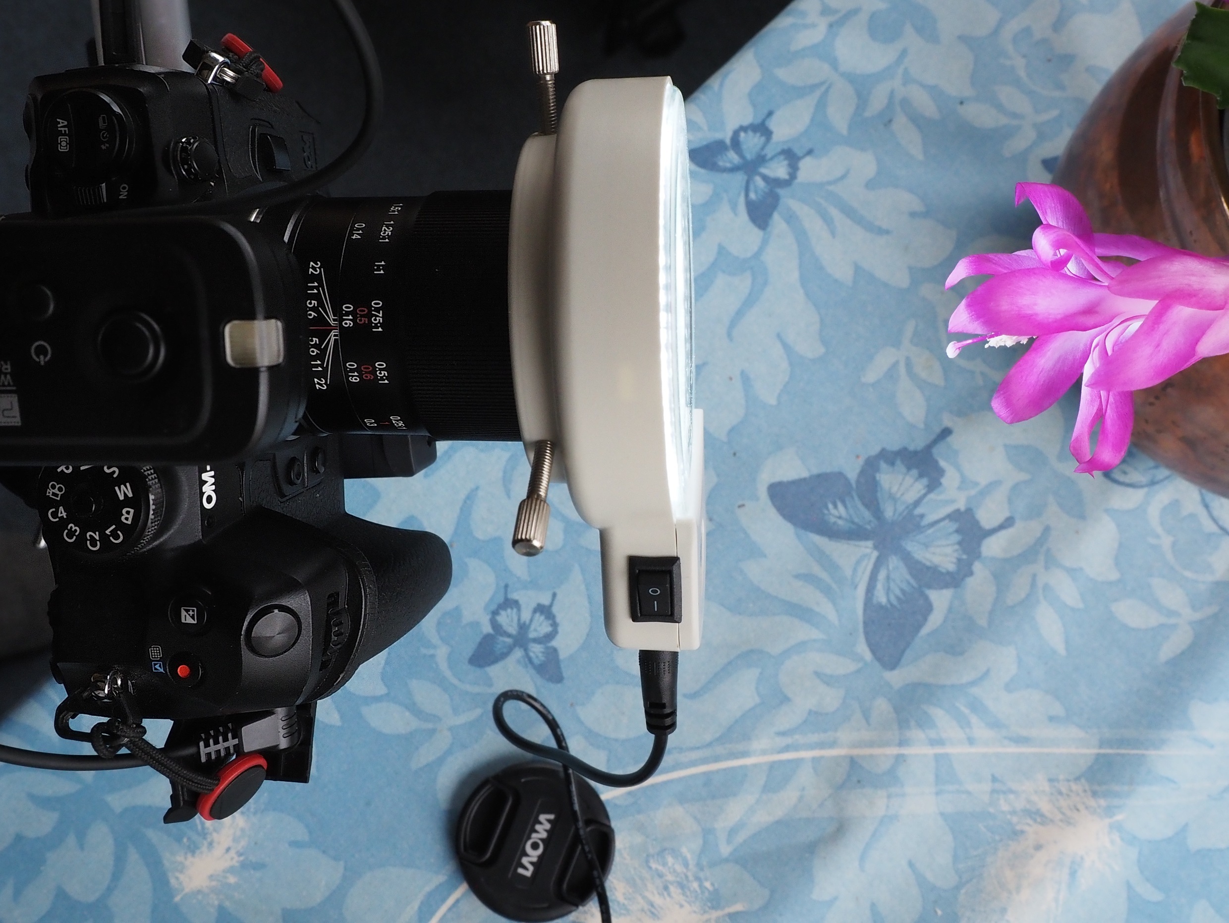

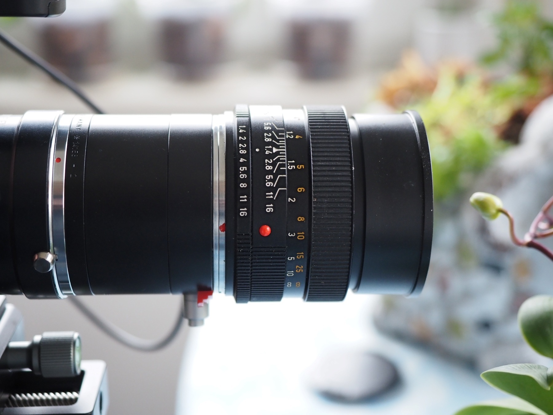

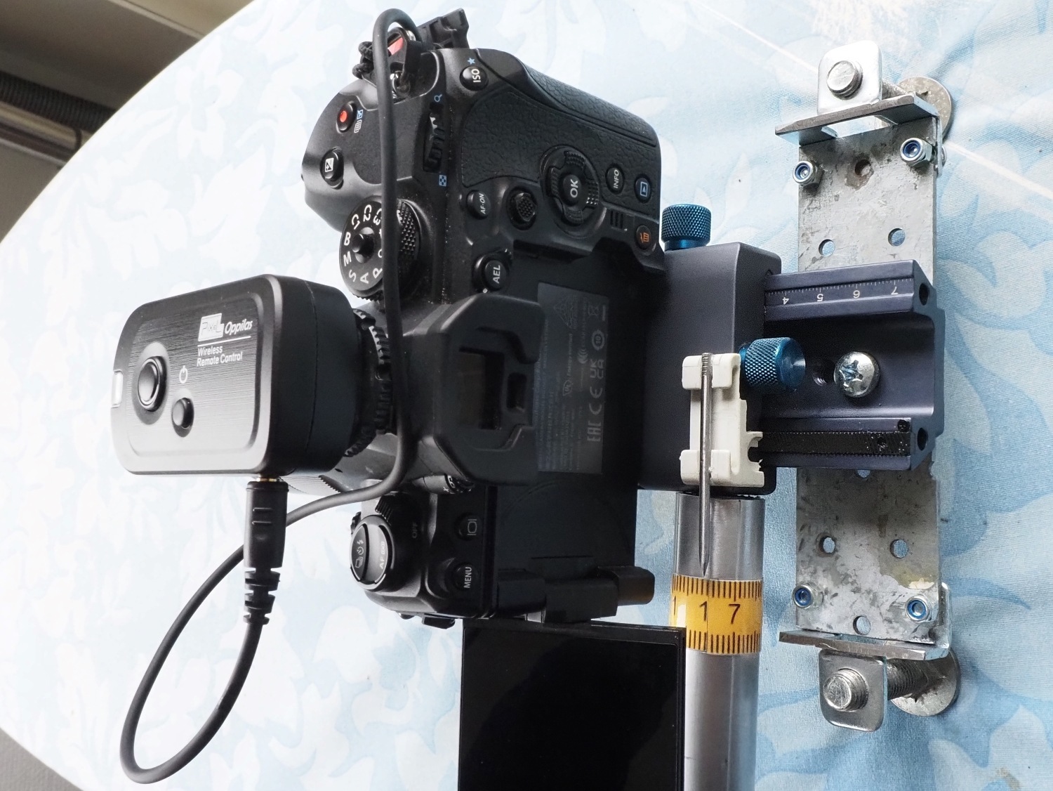

Einen kleinen Beitrag hänge ich noch an, bevor ich fotografieren gehe.
Nichts ist wichtiger bei der Fotografie - als das Licht. Es gibt unzählige Möglichkeiten, die Motive auszuleuchten, womit ICH überhaupt nicht zurechtkomme, ist der Blitz. Ich zeige hier einfach mal eine meiner Möglichkeiten und die Ergebnisse daraus.
Die Bilder werden nicht zwangsläufig darauf schließen lassen, daß das Stacks sind, aber es ist so. Sie spiegeln meine Liebe zu weichen Bildern wider, in denen nichts zwangsläufig messerscharf abgebildet sein muß.
Gemacht mit meinem einfachen Quattro-novoflex-Schlitten und einem Laowa-Makro an der O-M 1 -
Die Bilder sind in aller Regel mit sich öffnender Blende gemacht, um diesen Unendlichkeitseffekt zu erzeugen, den ich so mag -

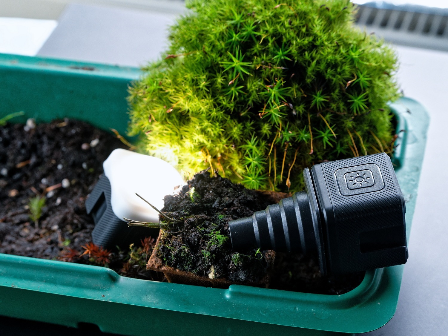

Der Herr sprach: und es werde Licht.
Rollei sprach: und es wart Licht.
In meinem gestrigen Beitrag brachte ich meine Abneigung zum Blitzen zum Ausdruck. Woher das genau rührt, das kann ich nicht beurteilen. Mein aktuelles Gefühl für diesen Widerwillen ist, daß ich MEIN Licht nicht zentriert genug positionieren kann, schlecht steuern.
Als gebürtiger Schwabe habe ich genug Zeit und Muße, Aktionen abzuwarten, und so geschah es, daß die Firma Rollei ein wunderbares Produkt zum halben Preis im Angebot hatte (und immer noch hat - 25 € anstatt 49.90) - LED-Lichtwürfel der handlichen Art.
Da erwarb ich natürlich gleich eine Handvoll, um sie gezielt einsetzen zu können.
Zum Produkt ein paar Worte - sie werden über ein beiliegendes, magnetisch haltendes Ladekabel (USB-C) aufgeladen und leuchten so ungefähr vier Stunden lang, je nach Schaltung. Das gesamte beiliegende Zubehör ist sehr brauchbar - da gibt es Flügeltüren, Diffusor, Grid, Farbfolien und einen Spotvorsatz. Die Würfel selbst sind magnetisch, ihre Zubehörteile ebenso.
Dieses Bild ist mit dem Tubus gemacht, der direkt drüber abgebildet ist.
Die zwei nachfolgenden Bilder zeigen schön, wie man mit diesen Würfeln ein feines Sonnenlicht darstellen kann, selbst bei grottigem Wetter

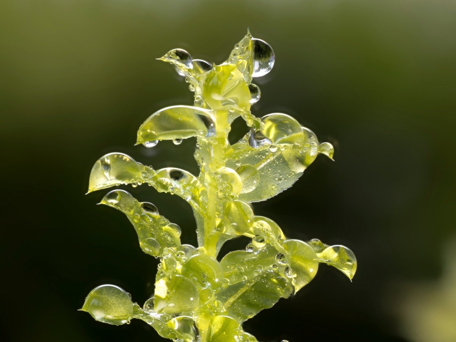

Mein workflow
Ich habe euch bereits von meinen Gewächshäusern erzählt.
In ihnen wachsen jede Menge wundersame Dinge neben meiner Lieblingspflanze Moos. Dinge, die bei den von mir geschaffenen Verhältnissen in unglaublicher Geschwindigkeit wachsen. Heute erzähle ich euch von einem Pflänzchen, ich nenne es einfach mal Paula (so heißen auch meine Navis) - Paula hat vor drei Tagen noch nicht existiert, zumindest nicht in nennenswerter sprich sichtbarer Form.
Heute morgen an diesem trüben Freitag habe ich Paula entdeckt und sofort zu Werkzeug gegriffen. Wer weiß, vielleicht werde ich irgendwann mal berühmt und irgendein Pflänzchen endet dann auf Alfredensis.
Kurz und gut, zum Einsatz kamen die weiter oben schon beschriebenen Werkzeuge, meine O-M 1 nebst 90er Makro auf dem Stativ mitsamt dem zweifach Konverter, meine Rollei-Strahler und meine Geduld -
Zwei/drei Minuten und 21 Bilder später (f 18, Schrittlänge 5) spuckte Helicon drei Ergebnisse aus, unter denen ich wählen konnte - irgendwas zwischen Pest, Cholera und Schnupfen - ich entschied mich selbstverständlich für IHN.

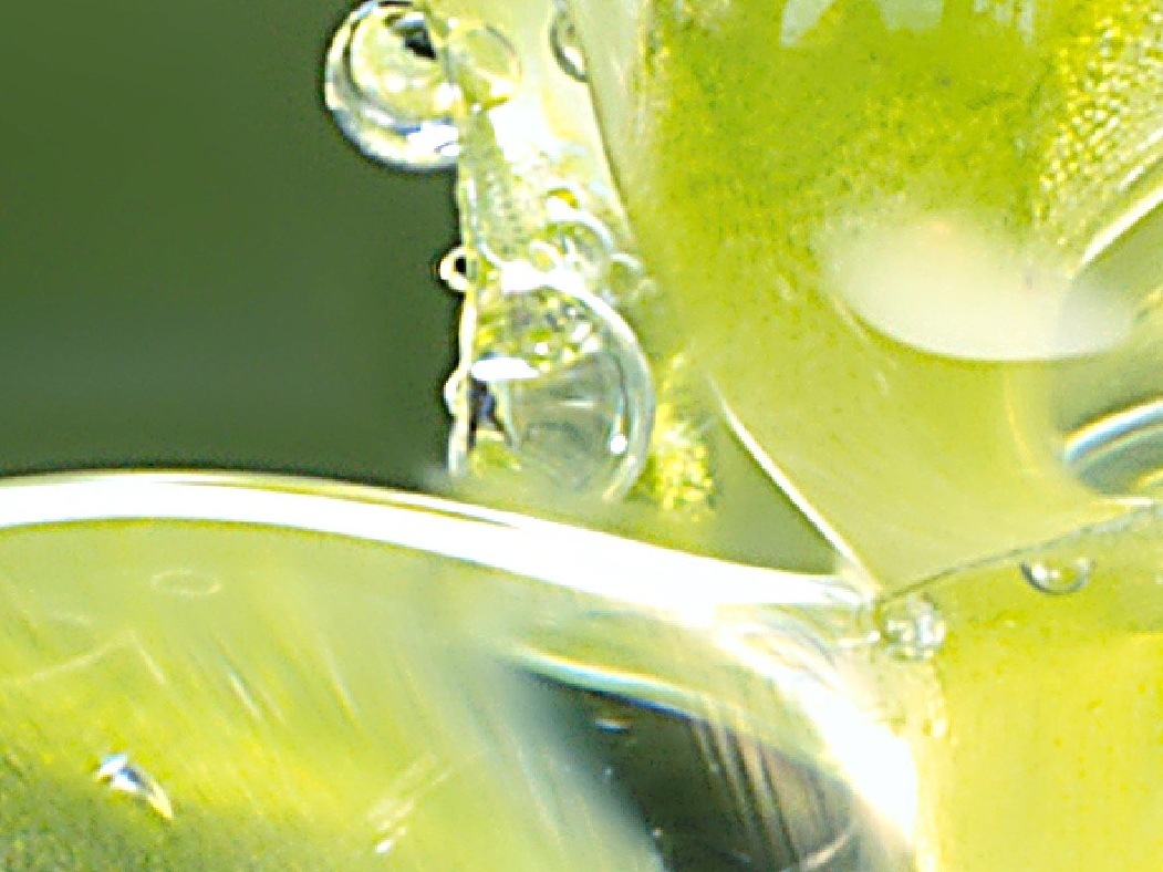

Bei näherer Betrachtung waren natürlich die üblichen Verdächtigen zu entdecken, die mit etwas Nacharbeit gut zu eliminieren sind.
Das fertige Bild durchlief mein Lieblingsprogramm DxO, das ich ganz meiner Kragenweite (Helligkeit, Farbgebung, Schärfe) angepasst habe. Ich bin soweit mit dem Bild sehr zufrieden mit einer Ausnahme - ich bekomme die verflixten Artefakte bei dunklen Farbtönen nicht gebacken aber das wird schon irgendwann.
Selbstverständlich hätte ich die Lichthöfe um die Wassertropfen entfernen können aber wozu?
