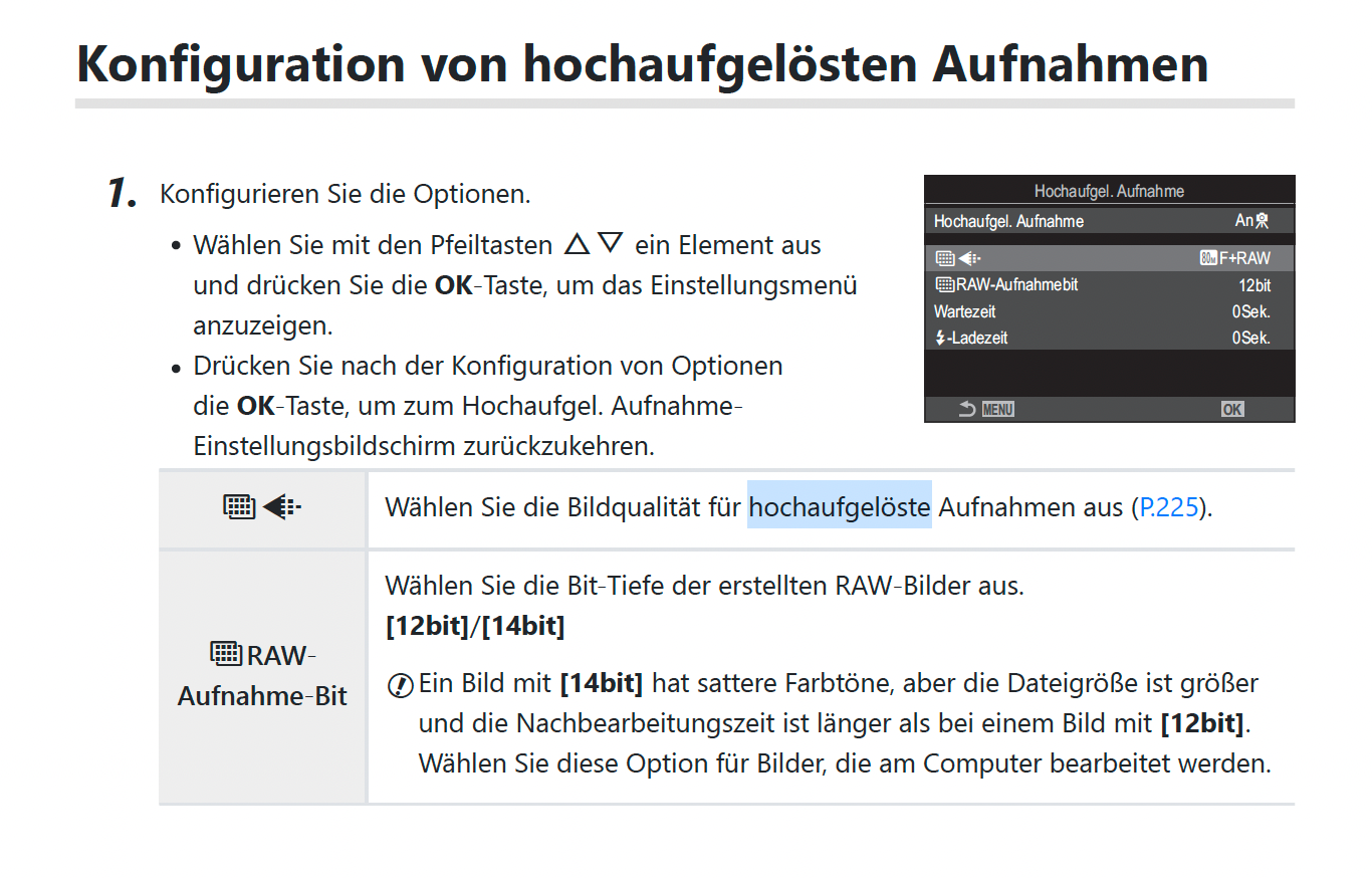

Also, ich habe jetzt nachgeschaut, die getesteten Fotos wurden mit der OM-1 Mark II gemacht - da ich mir von der "alten" OM-1 nicht gewohnt war, dass ich zwischen 12 und 14 Bit wählen kann, war sie noch auf 12 Bit eingestellt (was ich aber demnächst ändern werde). Ich habe heute einen neuen Katalog erstellt, um den Import der hochaufgelösten RAW-Dateien und den JPG dazu zu testen: Resultat: alle JPG wurden problemlos importiert, die Raws mit der Einstellung "hochaufgelöst von Hand" wurden auch importiert, aber für die "hochaufgelöst ab Stativ" gab es nur eine Fehlermeldung.

Resultat, Fotos der OM-1: Lr kann hochaufgelöste 12 Bit Fotos sowohl ab Stativ wie auch von Hand importieren, sowohl ORF als auch JPG
Resultat, Fotos der OM-1 Mark II : Lr kann hochaufgelöste 12 Bit Fotos ab Stativ nur als JPG, nicht als ORF importieren
Resultat, Fotos der OM-1 Mark II : Lr kann hochaufgelöste 14 Bit Fotos sowohl ab Stativ wie auch von Hand importieren, sowohl ORF als auch JPG
Ich werde also in Zukunft mit der OM-1 Mark II nur noch 14 Bit Fotos machen! Da mir diese Möglichkeit nicht bewusst war, bleibt mein Problem, dass ich die bereits gemachten Aufnahmen mit der Mark 2 und 12 Bit nicht importieren kann, was ich eigentlich nicht verstehe ... da werde ich also via OM Workspace gehen müssen und dort (da ich mich nicht auskenne und die Bilder in Lr brauche) als TIFF-Dateien exportieren, um sie ins Lr zurWeiterverarbeitung zu benutzen (Webgalerie, Optimierung, Export in den gewünschten Formaten).
