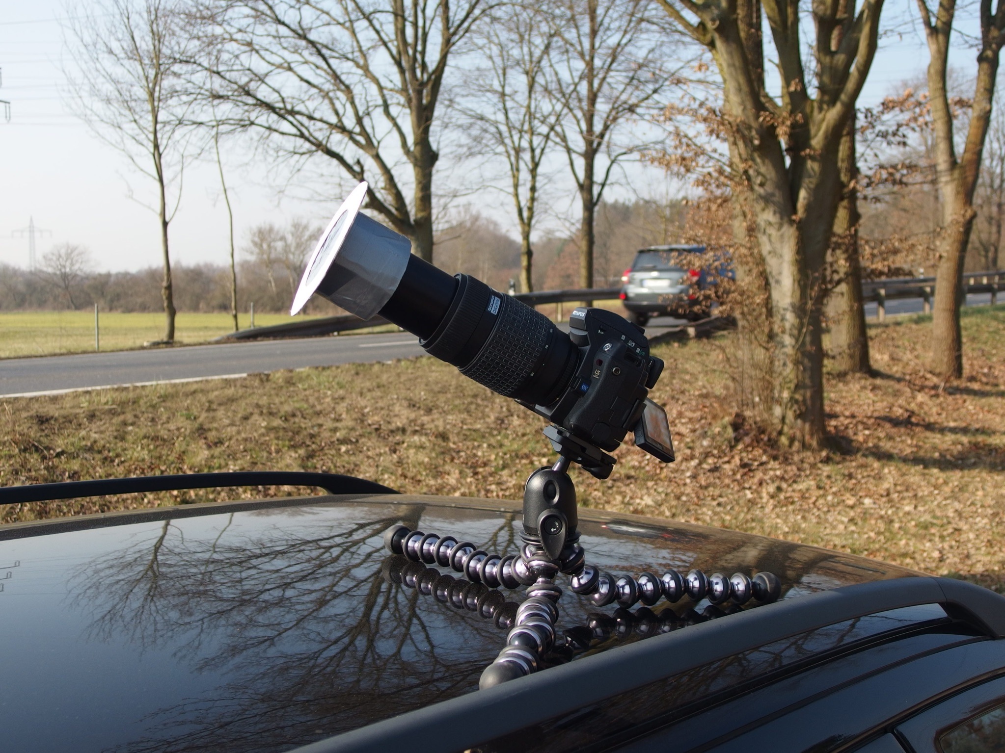

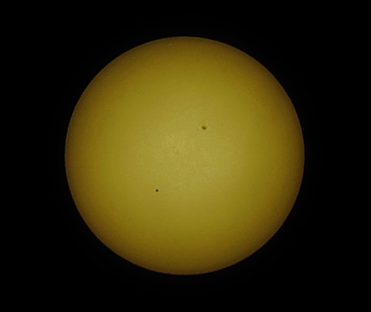

Ich finde gerade keine Bilder. Ich hatte mir für die Kombi E-3 und Oly 50-200 einen Aufsatz aus Pappe gebaut, der eine Sonnenfilter Folie von "Baader Planetarium" enthielt.
Tips z.B. hier (1) und hier (2).
Nachtrag: Versuchsaufbau und Ergebnis.

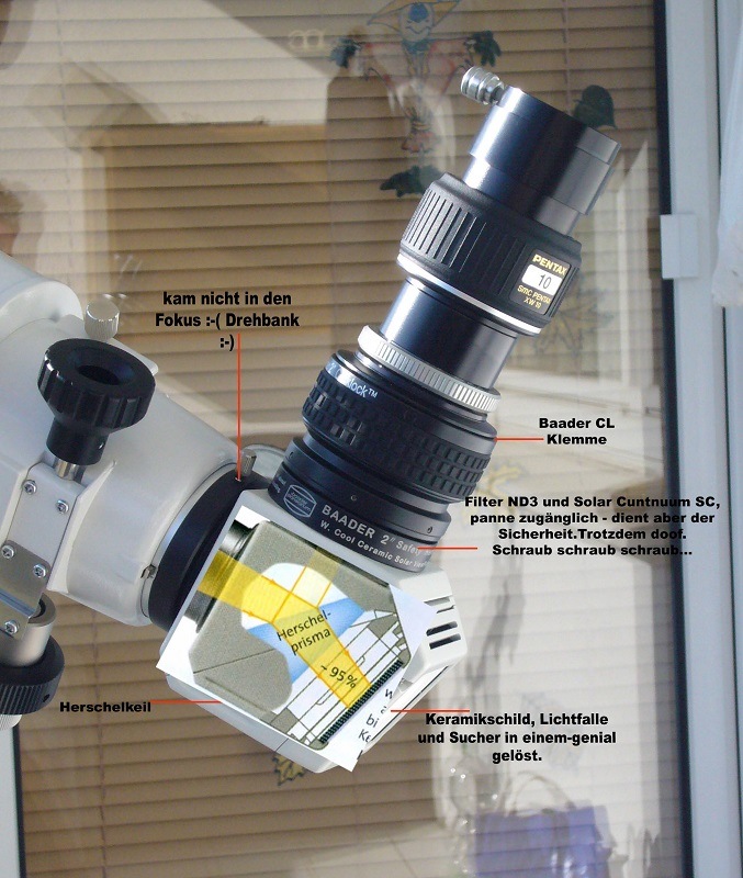

m.E. nein. Wellen oder nicht plan liegende Folie ergeben nach meinen Beobachtungen KEINE Unschärfe. Sie sollte sogar ohne Spannung verarbeitet werden, also locker gefasst sein. Es liegt an der Folie selbst, die nicht wie ein Glasfilter plan geschliffen ist. Folie kann so kleine "Risse" und "Löchsken" haben, zudem unterschiedliche Dicken aufweisen, die DU mit dem Auge nicht erkennen kannst, aber sich fototechnisch nieder schlagen.
Es gibt verschiedene Varianten, neben Filtern sind auch Herschelkeile, wie ich ihn verwendete, abseits der Folie die besseren Varianten. Klar, für dich irrelevant, dient nur zur Info.
