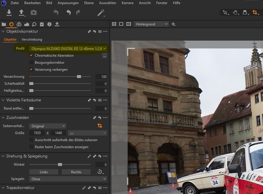

Bei Capture One kann man ja das Objektivprofil auswählen. Mit aktiviertem Profil:
Und hier ohne Profil (das Bild wird ganz angezeigt):

Immerhin kann ich es mit C1 anpassen.

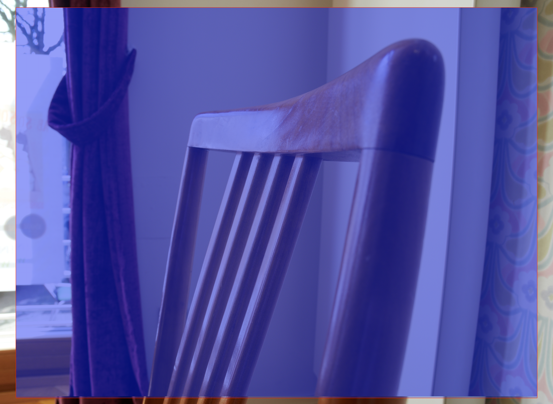

Ich habe das ORF auch mit Raw Therapee (RT) entwickelt.  RT zeigt ja standardmäßig das ORF in "voller Größe", ohne Beschneidungen. Beim konvertierten JPG komme ich auf eine Bildgröße von 5232 × 3904 Pixel, obwohl tatsächlich der gesamte Bildbereich angezeigt wird.
Wenn man nun die beiden Fotos übereinanderlegt, sieht man, dass beide zwar denselben Bildbereich abbilden, das Foto von C1 jedoch eine höhere Auflösung hat. Daher kommt man bei C1 auf eine Größe von 5546 × 4057 Pixel.
Hier habe ich das mit RT konvertierte JPG (blau markiert mit rotem Rahmen) auf das mit C1 konvertierte JPG gelegt.
