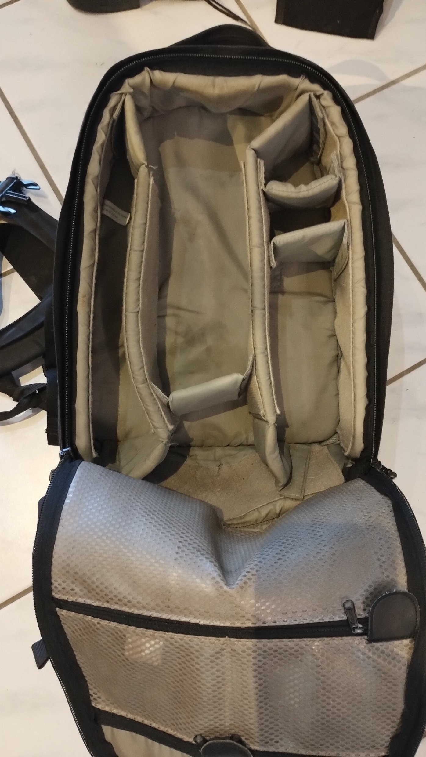

Ursache:
Eine Möglichkeit ist, dass mein Fotorucksack innen sehr instabil ist.
( Siehe Bilder)
Daran werde ich arbeiten, dass Body und Objektiv demnächst stabil im Rucksack liegen.
Sonst war alles wie immer, kann mich an keine Situationen erinnern, wo es zu einer erhöhten Belastung gekommen ist.

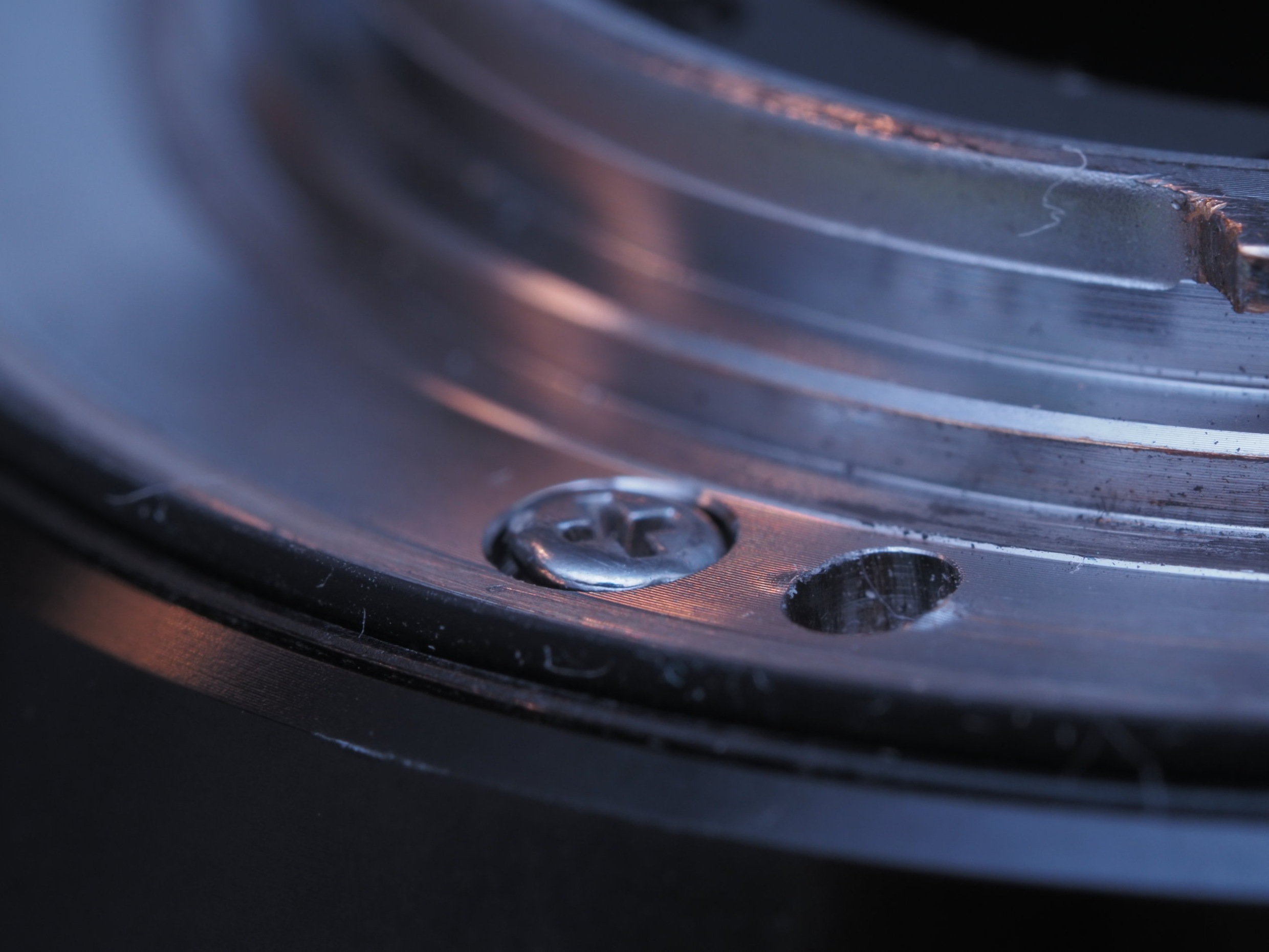

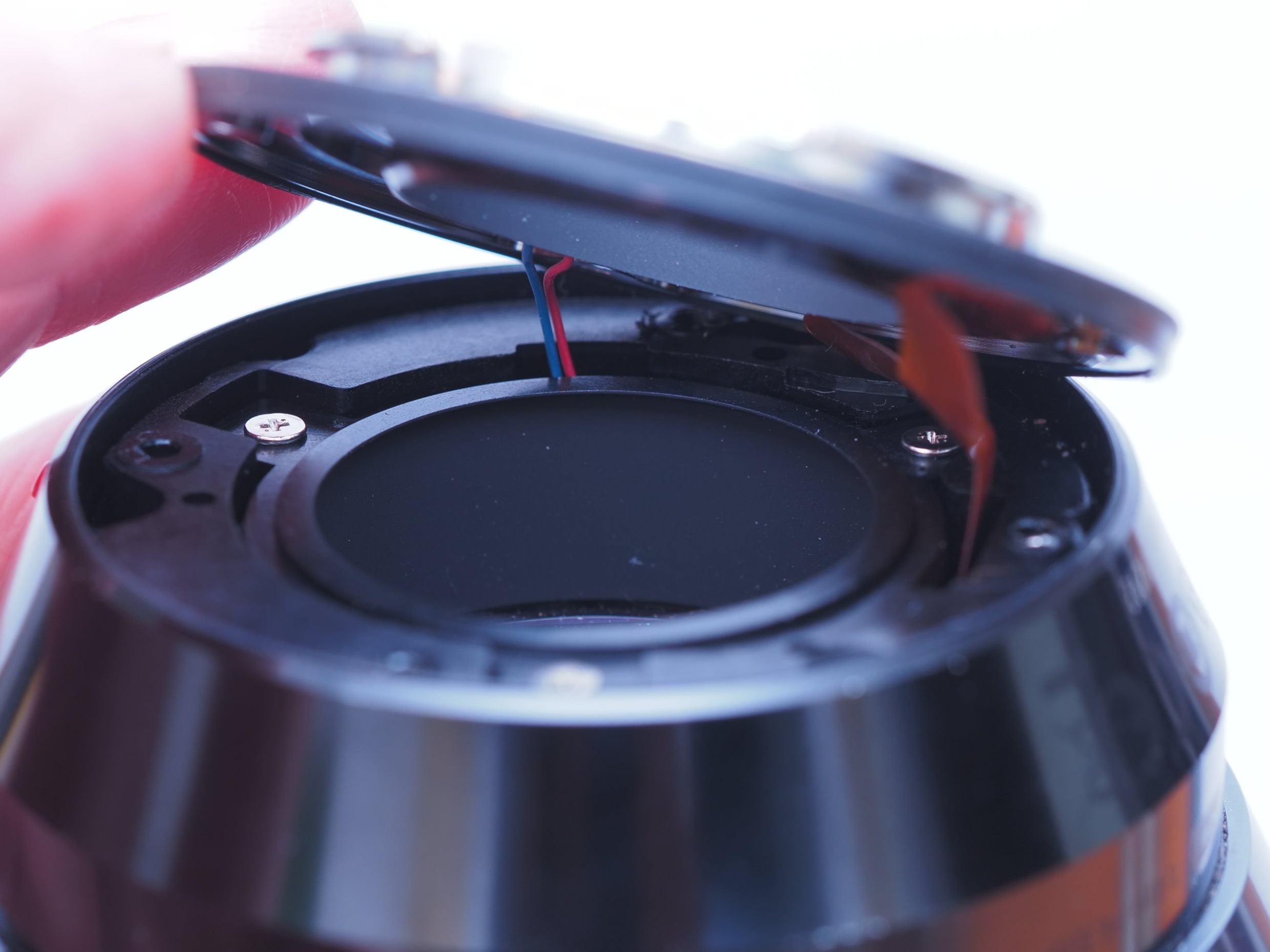

Ich habe mir die Linse von "innen" angeschaut, so gut es ging.
Das Problem:
Die Schrauben sitzen in der Platte, die man auf dem letzten Bild sieht. Die Platte ist ca. 2 mm dick. Dort ist das Gewinde nicht mehr in Ordnung.
Eine Reparatur sollte durch einen Feinmechaniker möglich!
Was müsste gemacht werden:
1. 4 neue Schrauben besorgen, die ca. 2 mm länger sind.
2. 4 Muttern hinter die Platte fixieren.
3. Neue Schrauben eindrehen und mit Schraubensicherung sichern :-).
Den Arbeitsaufwand schätzte ich auf 2 Std., ohne das Besorgen der Teile.
Also ist der Reparaturservice von OM-System da die bessere Wahl. Die Reparatur kostet 625€ und hat man wieder ein Top Objektiv.
Ich werde berichten :-).

Ist das Gewinde für die Schrauben im Kunstsoff des Gehäuses?
Wenn die Schrauben keine halt im Metall haben, ist das Problem ja vorprogrammiert.
Bei der Länge und dem Gewicht des Objektivs, ist die Belastung am Bajonett natürlich erheblich, wenn ich nur die Kamera halte.

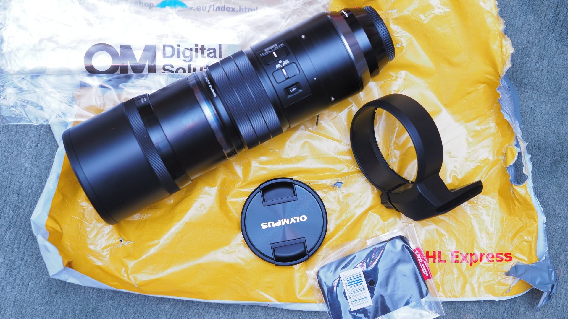

Hallo Zusammen,
das Objektiv ist heute nach 6 Tagen wieder zurück gekommen und ich konnte es kurz in der Mittagspause testen.
Alles Tip Top, ganz großes Lob an OM-System!P3053472.thumb.jpg.9af41a25411a71eadd21db150eb99c88.jpgP3053473.thumb.jpg.7437bdd9b3393121f24518fbe68fa1b6.jpg

vor 5 Stunden schrieb Rom_1977:
Hallo Zusammen,
Schön das Freud mich für dich.
Und das alles für die 625€ da kann man nicht Meckern. Die Reparaturzeit ist auch Top.
Also weiter hin schöne Fotos damit!

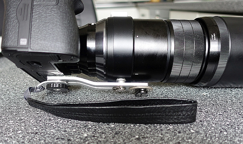

Als ich dann heute Nachmittag das erste mal wieder mit dem Objektiv rausgegangen bin, habe ich mich an der OMD-E1X wirklich gefragt, wo trage ich das Objektiv am besten.
Die 1X wiegt mit Akkus ca. 1kg.
Die Ideen von der Befestigung zwischen Body und Objektiv sind also gar nicht so schlecht.

Ich möchte noch einen kleinen Nachtrag machen:
Ich habe das „reparierte” Objektiv ausführlich getestet und bin begeistert.
Die Bildschärfe war schon immer sehr gut, aber jetzt ist sie noch besser, besonders bei Nutzung des 1.4x Telekonverters.
Der Autofokus ist jetzt noch treffsicherer, was mich sehr freut. ( Kann eigentlich gar nicht sein)
Auf Wunsch, werde ich ein paar Bilder online stellen.
