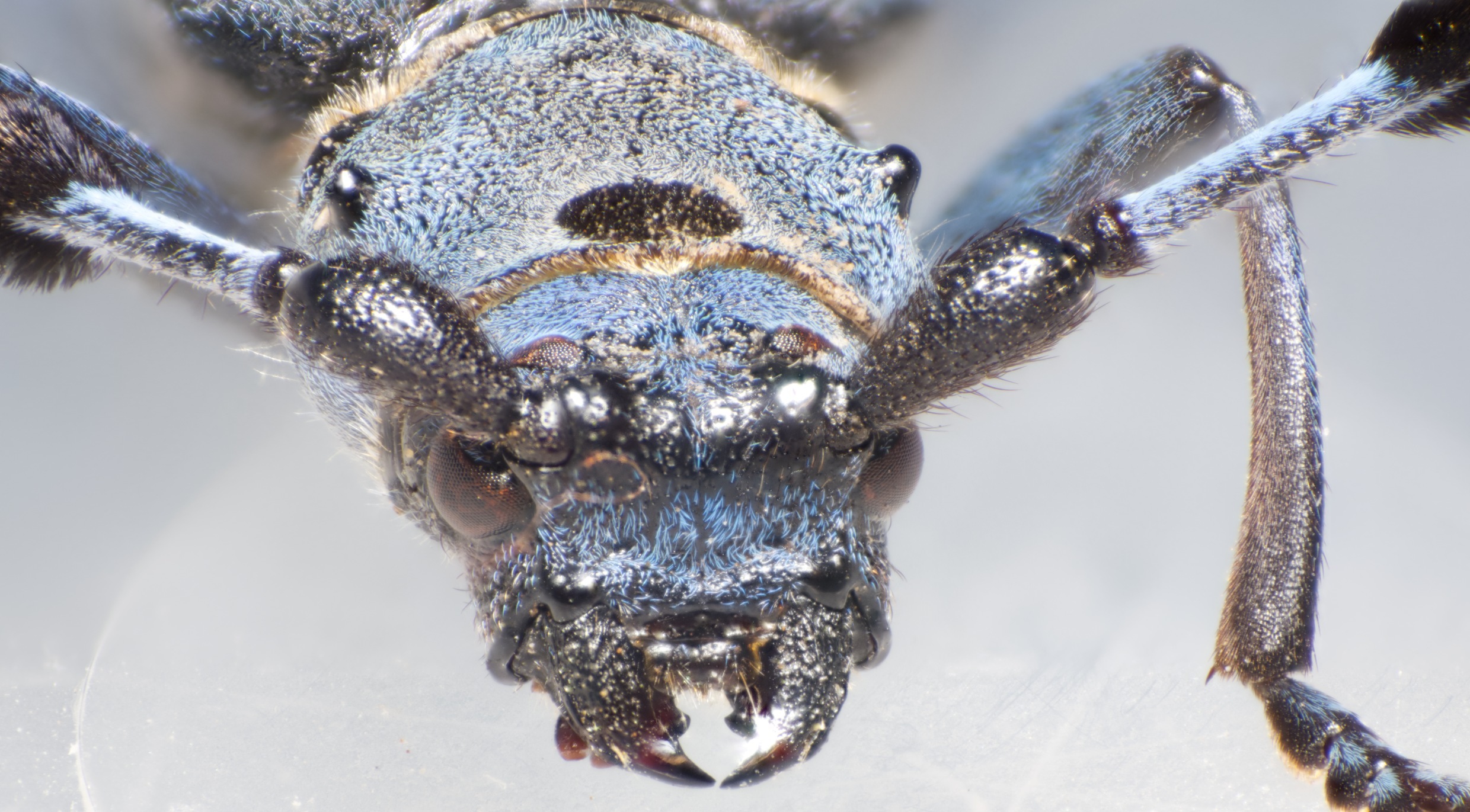

Nun zu meinem Anliegen: Ich finde meine Bildqualität bei den Fotos EXTREM unbefriedigend... Und ich habe keine Ahnung woran es liegt.
Um das Ganze hier schändlich in Pixeln zu zeigen habe ich gestern noch ein Foto als Referenz gemacht, anhand dessen Ihr evtl. schon seht wo mein Problem liegt.

  • Umgebung: Verstorbenes Insekt auf fester Ablage; Kamera auf Stativ; Im Innenraum und Windstill; Aufnahmen mit drahtlosem Fernauslöser
Das Referenzbild besteht aus 43 Einzelbildern und wurde mit Helicon Focus Pro gestackt (Methode C Pyramidal - Andere Methoden waren noch schlechter).
Als Referenz habe ich ein totes Exemplar eines Alpenbocks benutzt, da dieser eher einfach abzulichten ist und nicht so komplex wie manch anderer Sechsbeiner.

Mein Referenzbild ist etwas verkleinert und mit 97% Qualität als JPEG exportiert, da die Dateigröße sonst nicht für den Upload gepasst hätte.
Das Bild ist abgesehen vom Stacking in Helicon nicht bearbeitet und ich habe es in Affinity zugeschnitten und in der obenstehenden Qualität exportiert.
Nun meine Probleme mit der Bildqualität:
  • Ich sehe sehr viel "Dunst"
  • Details sind nicht scharf genug
  • Chromatische Aberration ohne Ende...
  • Highlights sind zu hell, die Pixel sind in der Nachbearbeitung meist nicht mehr zu gebrauchen
Diesen Sachverhalt habe ich immer und in der Nachbearbeitung bekomme ich schon noch einiges hin, aber eben nicht genug um mit meinem Ergebnis zufrieden sein zu können.
Wäre mein Ausgangsmaterial besser, wäre bei der Nachbearbeitung auch mehr drin aber ich beiße mir daran gerade die Zähne aus und habe leider auch kein Umfeld, das sich für Makro begeistern lässt. Deshalb ist das hier eine Art Hilferuf an Gleichgesinnte mit der Frage, was ich falsch mache oder wo eben evtl. technisch was nicht passt.
Liegt es an der Kamera, am Objektiv, der Nahlinse, der Ausleuchtung oder bin ich die ganze Zeit zu dumm und mache etwas falsch?

Dann empfehle ich dir das 60 mm Macro von Olympus.
Ich habe das Panasonic Objektiv nicht, aber das ist ja ein sehr preiswertes Einsteiger Zoom, ich denke das ist nicht im Ansatz geeignet um es mit Vorsatzlinsen zu betreiben.
Das Bild sieht aber auch so aus als hätte da irgendwas mit dem Stacken nicht richtig funktioniert.
Ein ordentliches Objektiv ist Pflicht, sonst wird das nix.

Bin da kein Experte. Aber was mir auffällt
-das ist ein vollkommen unpassendes Objektiv
-eine Nahlinse mit so einem Objektiv zu kombinieren ist tollkühn
-das Bild ist schlecht ausgeleuchtet und dadurch
-teilweise total überbelichtet

Hallo Dennis,
ob deine Hardware ausreichend ist,  kann ich nicht beurteilen. Aber ich sehe in deinem Bild typische Stacking Probleme, welche sich zum Teil mindern  und zum Teil durch Nachbearbeitung eliminieren lassen. Bilder von Thorben, welcher um Welten bessere Qualität liefert als Stephan, entstehen nicht nebenbei und auf die Schnelle.

Zum Basisobjektiv wurde je bereits alles gesagt, gerade in Kombination mit vollen 6 Dioptrien in der Vorsatzlinse ist das Objektiv als Basis für gute Aufnahmen ungeeignet. Wenn Du auch mal im Freiland machen möchtest, wäre ein gebrauchtes 60er auch meine Empfehlung. Das 90er ist natürlich Bombe, aber soo groß ist der Abstand nicht, dass man das jetzt bräuchte.
Die Belichtungszeit ist zu lang, wenn Du eh blitzt, dann nimm lieber die Blitzsynchronzeit, also 1/250, mit verschiedenen Lichtquellen würde ich erst mal abwarten.
Am Beleuchtungsaufbau hast Du noch sehr viel Luft. Gute Makros entstehen im Schatten!
Spitzlichter willst Du nicht, fang mal mit einer möglichst gleichmäßigen Ausleuchtung an. Joghurtbecher, Papier, etc., schau mal, dass Du gut ausreichend belichtest, ohne dabei Licht von vorne auf die Linse zu bekommen, gerade die feinen Häärchen auf der Cuticula sind da schwierig.

Schrittweise einmal durchgehen (ich fotografiere mit OM1.1 FW 1.6 und Makro-Objektiven 3.5/30 - 2.8/60 - 3.5/90, Makros sowohl als Klassische Einzelaufnahme wie auch Stacking). Gute Makros entstehen nicht nur zwingend als Stackingaufnahmen, das ist erst mal nur eine aktuelle Mode und kein "evolutiver" Endpunkt.
- als Objektiv würde ich kostenmäßig mit dem OM 3.5/30 Makro beginnen (60 oder 90 mm werden teuer und sind zwingend nur dann notwendig, wenn es um die Fluchtdistanz bei Tieren geht, die würde ich erst kaufen, wenn man fortgeschrittener ist). Das 30er ist z.B. für Blütenaufnahmen mehr als ausreichend und kann auch gut als Normalbrennweite genutzt werden. Und auch von der Bildqualität der Makrofotos her ist das 30er völlig ok und wird oft unterschätzt. Dein Objektiv ist gerade in Kombination mit der Nahlinse wahrscheinlich nicht optimal. oder versuchsweise mal eine andere Brennweite ausprobieren, gerade bei Zooms harmoniert ein Vorsatzachromat da nicht mit allem (im anderen Makroforum mal nach Erfahrungen mit dieser Kombination suchen, ich habe damit keine). Beim 30er Makro von Olympus brauchst Du keine Raynox mehr, das Objektiv geht bis ABM 1,25:1 , das ist ein Objektfeld von 13.8 x 10,4 Millimeter !
- immer die vom Namen her verwirrende kritische Blende des jeweiligen Objektives nutzen, Messkurven dazu kann man oft auf digitalkamera.de finden, koszet ein paar Cent. In der Kurve ist es dann der Maximumpunkt für höchste Auflösung. Offenblende wäre  natürlich vom Bokeh her besser, aber hier kommt es auf die Schärfe an. Also nicht die je nach ABM förderliche (= optimale) Blende nehmen, obwohl man dann natürlich Schärfentiefe verliert bzw. mehr Bilder im Stapel benötigt. Beispiel: 3.5/30 M OM Fk = 5.6, 2.8/60 OM = 2.8 ! Die kritische Blende ist bei jedem Objektiv eine andere und muss im Labor ausgemessen werden. Makroonlinerechner zeigen diese nicht an, dort wird nur die förderliche maximale Grenzblende angezeigt, oberhalb davon mindert die Beugung die Schärfe zu stark.
- nominell niedrigste Iso des jeweilgen Sensors einstellen, bei OM-Kameras also 200 (wenn zu hell, nicht an der Iso oder der Blende drehen, sondern Streuscheibe am Blitz und Diffusoren nutzen oder Abstand zum Blitzgerät vergrößern, Blitzstärke am Blitz auf 1/128 oder 1/64 runterregeln) und möglichst nicht direkt blitzen, dann geht jegliche Räumlichkeit verloren, möglichst seitlich als Streiflicht, keinen Ringblitz benutzen, bei Zangenblitzen die Lichtwaage einsetzen. Als Diffusor reicht such sogenannte Laternenfolie, nur praktikabel muss es sein. Nutzt man die teuren kaufbaren (AK usw.), dann braucht man wegen dem wuchtigen Aufbau meist eine teure lange Makrobrennweite. Ob das immer sinnvoll ist ?
- Belichtungszeit immer auf minimal mögliche Blitzsynchronzeit passend zum Verschlusstyp runtersetzen, bei OM-1 also für elektronischen Verschluss leider nur 1/100, mechanisch 1/250 (1/200 war ein Tippfehler), sonst gibt es flaue Ergebnisse durch Geisterbilder, wenn man länger belichtet als 1/80, Blitzgerät auf M stellen und kein TTL. Der Wert ist bei jedem Kameramodell anders, eine Kamera mit nur 1/50 Synchronzeit ist daher für das Stacking nicht optimal !
- Serienbild auf 10 fps begrenzen, sonst kommt Blitz mit Nachladen nicht mit bzw. im Kameramenü eine Blitzpause eingeben, sonst wechselt im Stapel die Bildhelligkeit, das ist für die Stackingsoftware schlecht
- in der Kamera die Option (sofern vorhanden) abschalten, dass in Bildserien vor jedem Bild die Belichtung extra noch mal gemessen wird, ist hier mit Blitz unnötig und belastet den Kameraprozessor

Noch eine Frage die bislang noch nicht gestellt wurde:
welche Schrittweite hattest du eingestellt?
das ist gerade mit der Vorsatzlinse von Bedeutung da würde ich Schrittweite 1 einstellen, da die Kamera nichts von der Vorsatzlinse weiß und sie nicht in die Fokuspunktverschiebung einberechnet
wenn du es ernst meinst solltest du die mit Frank Rückert eyeview in Verbindung setzen, der bietet Workshops an
P. S. ich habe nochmals deine Einstellungen nachgeschaut und du schreibst Schrittweite das ist viel zu grob
erst bei Schrittweite 3 erhältst du gerade so eben eine Überlappung - ohne Vorsatzlinse!
mit Vorsatzlinse, die dem ABM vergrößert musst du auf die kleinste Schrittweite 1 gehen

- man bekommt meiner Meinung nach alles mit einem normalen Blitz hin, bevor man Testreihen mit HSS starten muss, wichtig ist nur, dass der Blitz nicht zu groß ist (entfesseltes Blitzen), nicht mittig auf der Kamera montiert wird und weit genug in der Leistung gedimmt werden kann (1/256 der Leistung, mindestens aber auf 1/128 + Streuscheibe für 7 mm Leuchtwinkel  KB und zusätzlich indirekt blitzen mit Diffusor, dann sollte es auch im Nahbereich gehen auf wenige Zentimeter. Was man immer vermeiden sollte, die Sonne zu imitieren und großflächig von weit oben mit mehr Leistung zu blitzen, das wird flächig und jede Struktur geht verloren (besser gezieltes Streiflicht von der Seite, evt. mit Lochblende u.a.)
- TTL macht auf kurze Entfernungen keinen Sinn, also M-Modus am Blitzgerät einstellen
bearbeitet von miclindner
Wie Du schon schriebst: Zum Schatten aufhellen von vorne bei bereits gut ausgeleuchteten Motiven ist das IMO auch für Makro durchaus brauchbar, selbst mit meinem ultrakompakten "Popelblitz" (Godox IT30Pro, GN15) und dem australischen 3D-Druck-Diffuser für das 60 mm Makro. Den gibt's übrigens hier und ich kann den nur empfehlen: https://www.etsy.com/de/listing/1431932550/eine-kompakte-makro-blitz-diffusorplatte
Da macht die reduzierte Leistung i.d.R. eh nichts aus, da man nur ganz wenig Blitz benötigt. Streifenbildung gibt's bei mir keine, auch bei kürzeren Verschlusszeiten als 1/2000 s.
Ansonsten verwende ich das auch nicht, nur eben als Aufhell-Blitz, wenn man auch mal mit kurzen Verschlusszeiten bzw. viel Umgebungslicht arbeiten möchte.
bearbeitet von embe71
