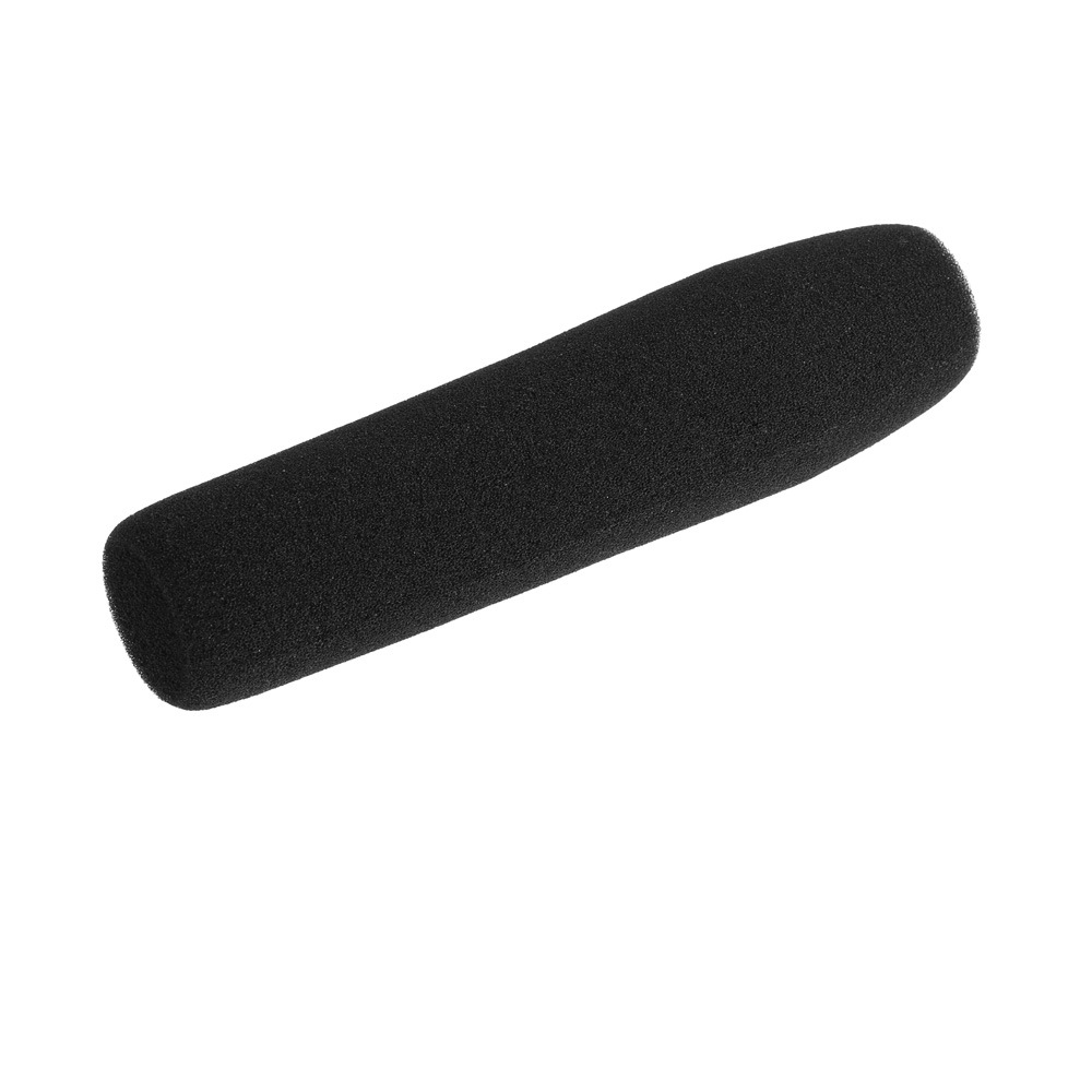

es gibt Schaumstoffwindschutz, die nützen am wenigsten, prima für Indoor

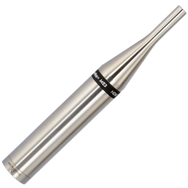

Mikrofonbasics Teil 3:
Hier mal Beispiele zu Kugelmikrofonen.
1. ein 3D Polardyagramm zur besseren Veranschauung
2. Sennheiser MD21, ein klassisches Reportermikrofon aus den 60/70er Jahren
3. ein sehr teures Kugelmikrofon (Earthworks, ca. 2000 Euro) das neben Musikaufnahmen auch sehr gerne in der Forschung und Messtechnik gebraucht wird
4. ein Miniaturmikrofon von DPA das später noch etwas vorgestellt wird.
bearbeitet von Gast

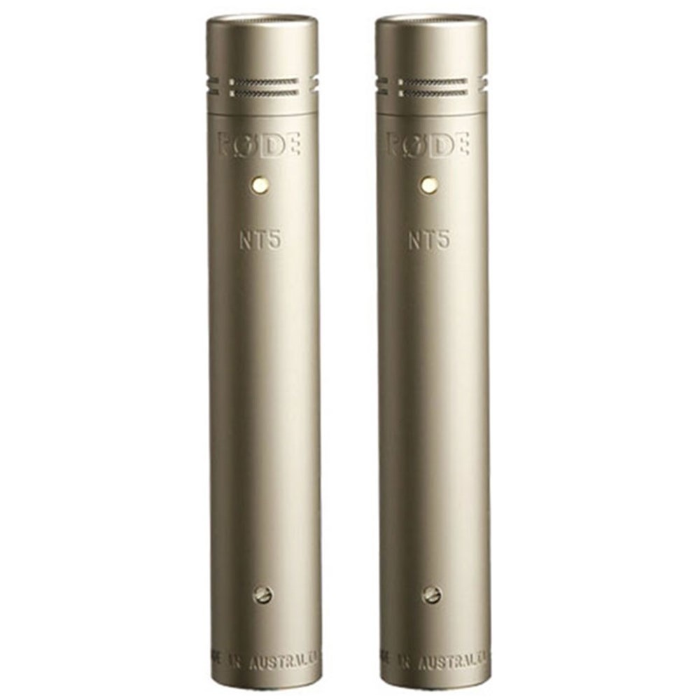

3. Sennheiser MKH-40 (Kondensator), ein sehr beliebtes Kondensator Nierenmikrofon, das auf Bühnen, Studios aber auch beim Film sehr beliebt ist. Ist eher teuer, aber klingt spitze.
4. Rode NT-5 (Kondensator), Budget Variante des Sennheiser. Kostet ein Bruchteil des Sennheiser, aber der Klang ist immer noch auf guten Niveau und ist für Amateure ohne Einschränkungen zu empfehlen

3. Schaumstoffwindschutz für Innenaufnahmen

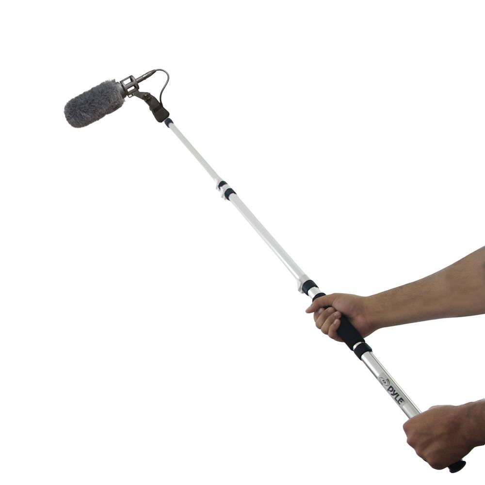

7. Boompole / Galgen/ Angel um beim Dreh Töne zu angeln

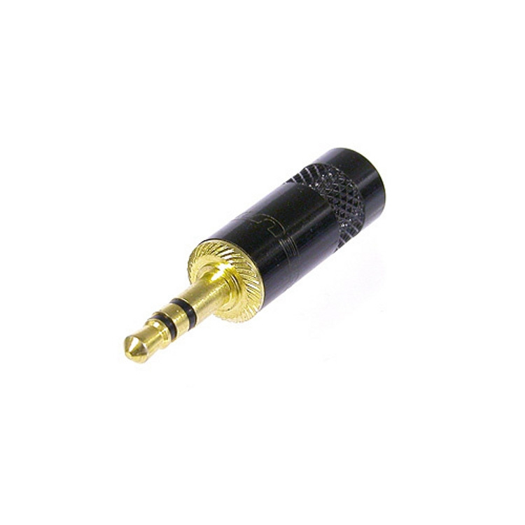

Bild 4: Jack Stecker 3.5mm
Ebenfalls auch Klinkenstecker genannt. Das Bilkd zeigt einen 3poligen Stereostecker. Der Audiosteckverbinder bei Consumergeräten wie Kameras schlechthin. Den Klinkenstecker gibts auch noch als 2.5mm Variante, der vor allem bei CB Funkgeräten gebraucht wird.

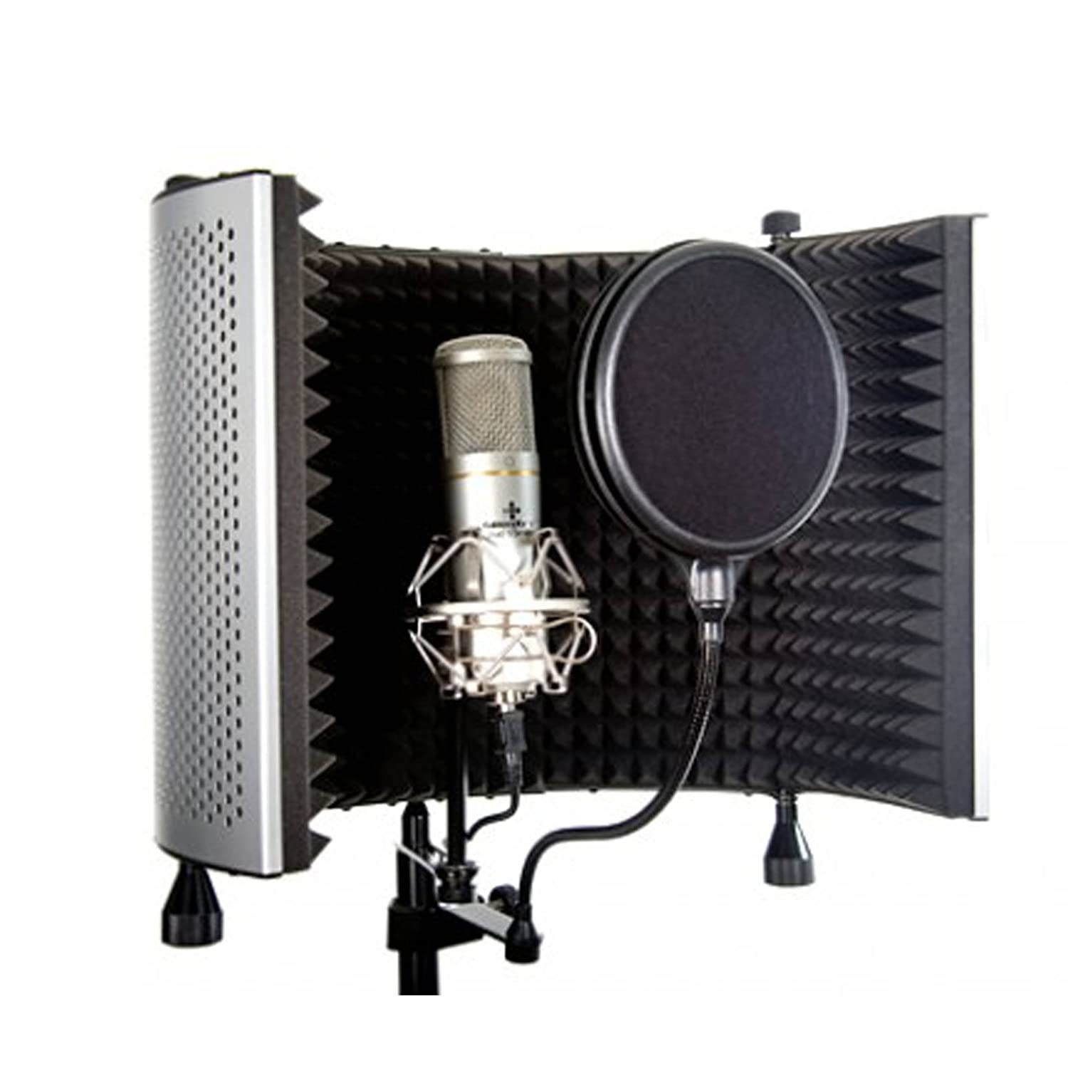

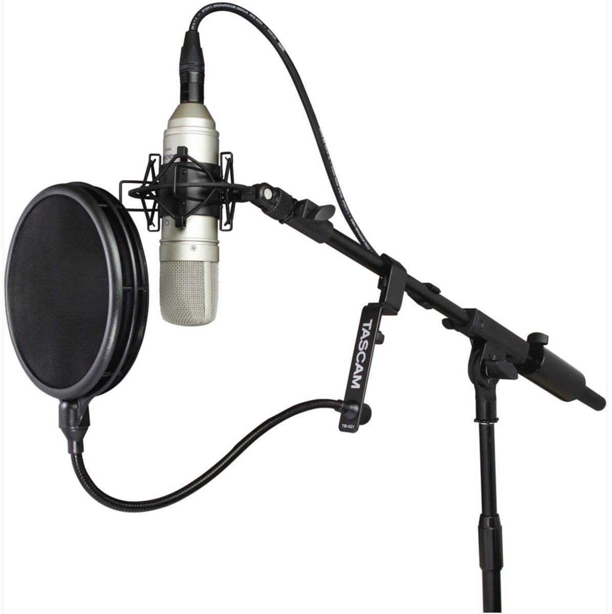

Zubehör zu Mikrofonen:
Bild 1: elastische Mikrofonhalterung für Montage auf dem Blitzschuh der Kamera
Wird bei dezidierten Videomikrofonen meist mitgeliefert. Achtung: aufpassen dass der Durchmesser des Mikrofons passt, falls man selber einen kauft.
Bild 2: Popfilter
Wenn man sehr nah ins Mikrofon spricht um diesen satten, bassigen, vollen Fernsdehsprechersound zu bekommen läuft man in Gefahr dass Explosivlaute wie
"P" die Membrane des Mikrofones überlasten und die Lautsprecher zu explodieren drohen. Kann im Postprozessing fast nicht mehr wegretouschiert werden. Also besser gleich bei der Aufnahme vermeiden. Der runde Helfer mot Schwanenhals und Klemmadapter für rund 30 Euro der deutschen Firma K&M ist professionell und hält bei sachgemässem Einsatz ein Leben lang. Das nützlichste Teil für den kleine Preis!

Bild 4: Vocal Booth
Wird oft bei Sprecheraufnahmen eingesetzt, wenn die Raumakustik schlecht ist. Hilft bedingt etwas, aber ersetzt keine richtige Studioakustik. Aber manchmal sehr hilfreich. Alternativ kann man auch den Kleiderschrank aufklappen und über die Türen Links und Rechts eine Decke oder Wintermantel hängen. Dann stellt man das Mikrofon in den Kleiderschrank und nimmt so auf. Kann je nach Raum helfen, aber kann auch nicht viel bringen, genauso wie der Vocal Booth.
Ausprobieren macht klug.

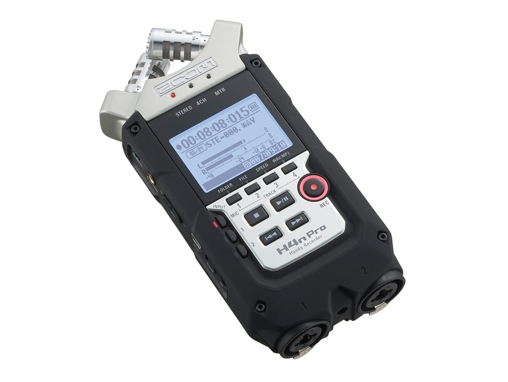

Bild 2:  H4nPro
die etwas professionellere Lösung. Vor allem interessant, weil er schon richtige XLR Profianschlüsse hat.

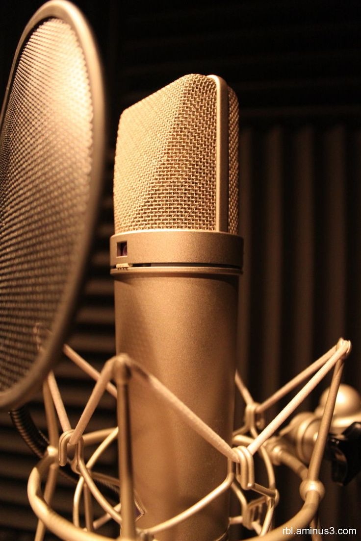

Bild 3: Neumann U87
Gemeimtip 3 für satte Radiosprecherstimmen, je näher umso satter!
Kondensator Grossmembranmikrofon

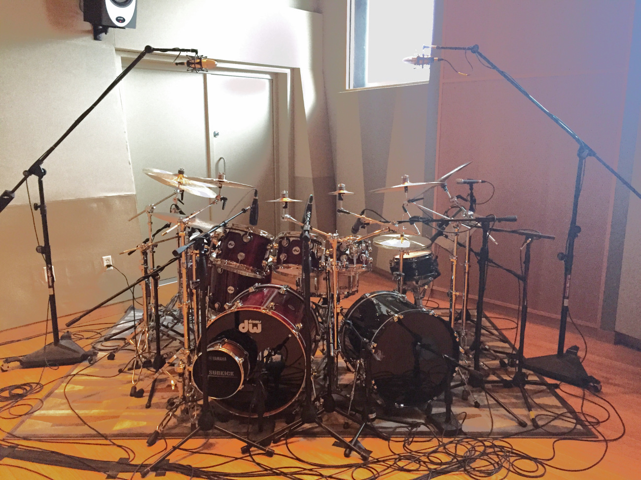

Bild 2: Schlagzeugabnahme für eine Funkband
Bild 3: Schlagzeugabnahme bei einer Metallband. Wie man sieht, schon einige Mikrofone mehr. Da gibts aber noch noch viel krasseres

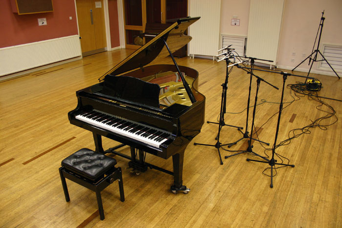

Bild 4: Flügelabnahme für eine Jazzpianisten
Bild 5: Variante für anderen Sound

Hier mal ein paar der verbreitesten Mikrofontechniken bei Stereoaufnahmen. Zuerst mal ein paar Grundlagen, im nächsten Post gibts Equipmentips.
Bei der Stereomikrofonie gibt es gefühlt unendlich viele Varianten und Ansätze aber eigentlich kann man sie auf 3 Prinzipen zusammenkondensieren, plus Varianten davon.
Prinzip 1 ist die sogenannte Intensitätsmikrofonie. Auf gut Deutsch werden 2 Mikrofonkapseln relativ nah beieinander montiert und in verschiedene Richtungen ausgerichtet. Der Stereoeffekt ensteht dadurch dass z.B. die Geige die links aussen sitzt etwas lauter beim linken Mikrofon ankommt. Bei diesem Prinzip ist die Ortung der Instrumente etwas besser als bei Prinzip 2. Zudem ist diese Art der Mikrofonierung 100% Monokompatibel, was bei Rundfunkbeiträgenimmer noch eine Rolle spielt, da ja z.B. viele Küchenradios immer noch Mono sind.
Prinzip 2 ist die Laufzeitsterephonie. Hier werden 2 Mikrofone in einem Abstand zueinander installiert und auf den Klangkörper ausgerichtet. Bei dieser Version kommt die linke Geige wiederum beim linken Mikrofon etwass lauter an, zusätzlich kommt die Geige beim rechten Mikrofon etwas später an. Wenn der Abstang gross genug ist, ist das Hirn in der Lage das festzustellen und nimmt dies als Stereoeffekt war. Beim diesem Prinzip ist die Ortung etwas schlechter als bei Prinzip 1, dafür wird das Klangbild grösser und tiefer und der Stereoeffekt wird stärker. Bei diesem Prinzip kann je nach eingesetzter Technick die Monokompatibilität nicht mehr zu 100% gewährleistet sein.
Prinzip 3 ist den Stereoeffekt mit elektronischen Schaltungen zu erzeugen und dies auch nachträglich regelbar zu mache

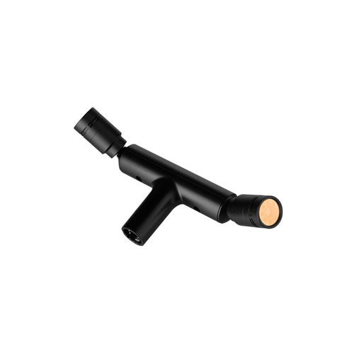

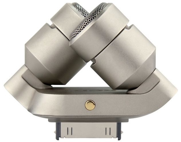

Bild 3: Eine Art von X/Y
Sieht man viel bei kleinen Aufsteckmikrofonen. Klingt, wenn die Kapseln hochwertig sind recht gut, aber eher keine Vollprofilösung für die Elbharmonie 😉

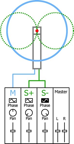

Bild 7: M/S Technik (Mid/Side)
Arbeitet nach Prinzip 3, dabei werden ein Mikrofon mit Niere und eins mit Achter Charakteristik kombiniert. Die Niere ist für das M (Mid) zuständig und die Achter mach das S (Side) Signal. Bei dieser Technik muss man im Postprozessing drei Kanäle anlegen und schaltungstechnisch etwas tricksen, dafür ist es voll Monokompatibel und der eigentliche Clou ist, dass die Stereobreite nachträglich verändert werden kann.
MS wird im Rundfunk und beim Filmen immer noch fleissig verwendet, einerseits wegen der Mono Frage, andererseits ist es natürlich interessant im Postprozessing nachträglich entscheiden zu können, wie stark der Stereoeffekt sein soll.
Ich verwende M/S auch sehr häufig: Der oben erwähnte Zoom H2n Fieldrecorder Hat ebst X/Y Mikrofonen zusätzlich auch M/S Mikrofone eingebaut und ich verwende dies regelmässig.
Bild 8: Schaltungsschema für das M/S Postprozessing.
Mittlerweile gibt es aber auch Plugins die das automatisch übernehmen können. Dann muss nur noch der Regler für die Stereobreite nach Geschmak eingestellt werden.

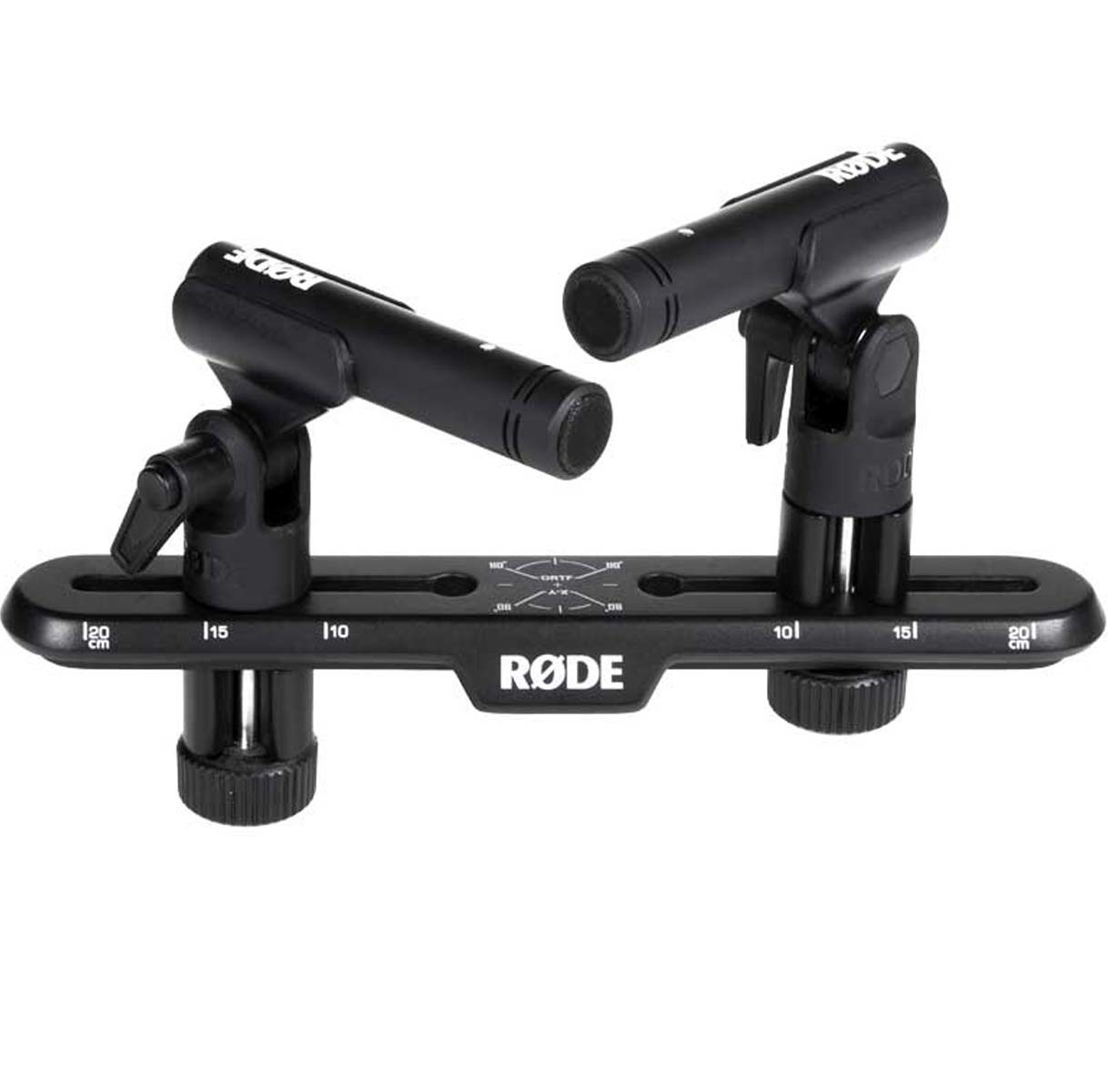

Bild 1: Stereoschiene
Damit können "normale" Mikrofone einfach und schnell in Steromikrofone umgemodelt werden. Sieht nicht so schick aus, aber wird vom Profi regelmässig zum Einsatz gebracht. Ein cleveres und preiswertes Helferlein. Es gibt die Aluschiene von K&M, günstig und hält ein Leben lang. Die abgebildete Schiene kommt von Rhode und hat ein paare clevere Details, vor allem wenn es schnell gehen muss. Beide Schienen sind bei mir immer im Toolcase.
