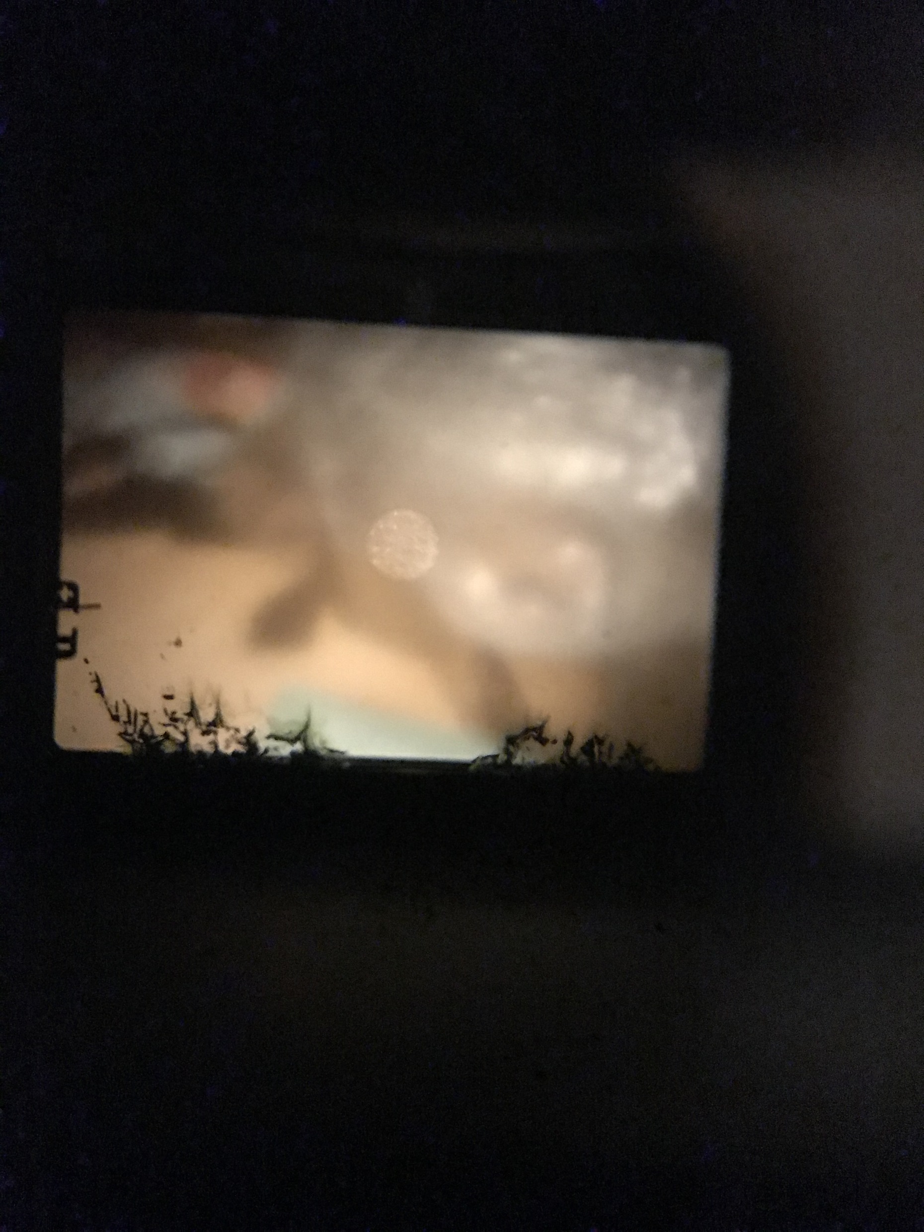

Hallo, ich habe vor kurzem eine OM 1 erworben und sie ist heile angekommen. Das Problem: wenn ich durch den Sucher schaue, sehe ich da den unteren Rand schwarz „ausgefranst“. Liegt nicht am Objektiv. Weiß jemand was das ist oder wie ich das ändern kann?
Liebe Grüße

Äh. Gelesen, dass es um eine OM-1 geht?
Das ist eine analoge Kamera (mit Filmen).
Ohne Details des Modells zu kennen: Sowas ähnliches hatte ich an einer alten SLR meines Vaters. Da hat sich die Abdichtung aufgelöst, die verhindert dass Licht über den Sucher in den Strahlengang gelangt, wenn der Spiegel hochgeklappt ist. Das sah ähnlich aus.
Ich fürchte, selbst kann man da nichts machen. Edit: s.o.

vor 15 Minuten schrieb Oggo:
Für mich sieht so ein eindeutig defektes LCD Display aus.
Behebung nur durch Austausch.
Analoge Kamera ("Film") - hat definitiv kein Display.
Gute Nachrichten: Ein Display ist somit nicht defekt! 😉
https://www.oly-forum.com/topic/27300-om-1-st%C3%B6rung-im-sucher/#findComment-393084
Die OM 1 hat auswechselbare Sucher-Mattscheiben.  Bei jeder Mattscheibe ist ein kleines Werkzeug dabei, mit dem sich die Klappe öffnen lässt, die die Mattscheibe hält.  Falls dieses Werkzeug nicht zur Hand ist, geht es auch mit einer Pinzette.  Verriegelung (nach Abnahme des Objektivs) vorsichtig lösen, d.h. nach vorne ziehen.  Die Klappe fällt herunter.  An der kleinen Kunststoffnase kann die Mattscheibe herausgenommen und ggf. gereinigt werden.
Wenn´s allerdings blöd läuft, ist die Verschmutzung irgendwo im Pentaprisma.  Dann kann man möglicherweise nichts machen.
https://www.oly-forum.com/topic/27300-om-1-st%C3%B6rung-im-sucher/#findComment-393089
Hallo, ersteinmal vielen Dank für die Antworten! Die Mattscheibe habe ich schon raus genommen und die sieht gut aus.. habe beim reingucken gesehen, dass es weiter oben eine „3demensionale“ Verschmutzung am prisma(?) ist (Siehe Bild).. Sollte ja aber die Bilder nicht beieinflussen, lasse ich also erstmal.. habe mir jetzt noch die Dichtung angeguckt, die werde ich neu machen.. Batterien brauche ich auch neue.. Da ich leider allgemein nicht besonders viel Ahnung habe, habt ihr sonst noch tips, was ich beim abchecken noch alles beachten sollte? Liebe Grüße

vor 54 Minuten schrieb christian_m:
Christian
Kenne etwas ähnliches von meiner Minolta. Hier war es der Filzstreifen der den bei der Aufnahme hochklappenden Spiegel am Anschlag dämpft.
Weitere Hilfe wurde schon genannt. OM Doktor.
