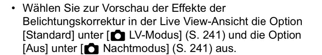

Am 24.3.2022 um 20:36 schrieb tomkn:
gibt es eine Möglichkeit im Sucher oder am Bildschirm (OM-1) das Bild so zu sehen, wie es gespeichert wird ?
Diese Einstellungen hast Du vorgenommen?
Handbuch Seite 113.
bearbeitet von drocco
https://www.oly-forum.com/topic/32673-anzeige-helligkeit-so-wie-gespeichert-wird/#findComment-485026
vor 3 Stunden schrieb drocco:
Handbuch Seite 113.
Das zeigt ausdrücklich (nur!) den Effekt der Belichtungskorrektur an. Er nimmt aber keine Belichtungskorrektur vor. Seine Unterbelichtung kommt dadurch zustande, dass bei der im Modus S eingestellten Belichtungszeit und Offenblende die maximale automatisch eingestellte ISO nicht ausreicht. Die dadurch entstehende Unterbelichtung zeigt die Kamera im Modus S nicht an, sehr wohl aber im Modus M.
Probiers mal aus, ist ganz interressant!
