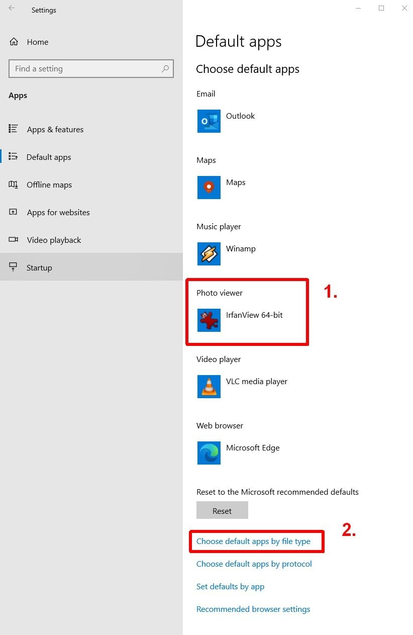

Ich habe bei IV bei mir wie folgt ins System "eingeklinkt":
1.   IV als "Photo viewer" definieren (Windows-I, Apps):
2. + 3.   Prüfen, ob die wichtigsten benötigten Dateitypen (.jpg, .orf) tatsächlich mit IV verknüpft sind und ggf. anpassen:
4.   Ggf in den IV Einstellungen spezifische Dateitypen definieren (zB ORF)

Hallo Karsten,
jetzt haben wir noch ein drittes mal drüber installiert und deine Einstellungen angeglichen.
Und diesemal war der IV endlich in der Auswahl für die Standartprogramme.
Auch die Plugin haben nach der dritten Installation tatsächlich doch noch gegriffen und ich kann nun tatsächlich die ORFs öffnen.
Ich verstehs zwar nicht warum es nun nach dem dritten mal geht, aber bin sehr erleichtert.
