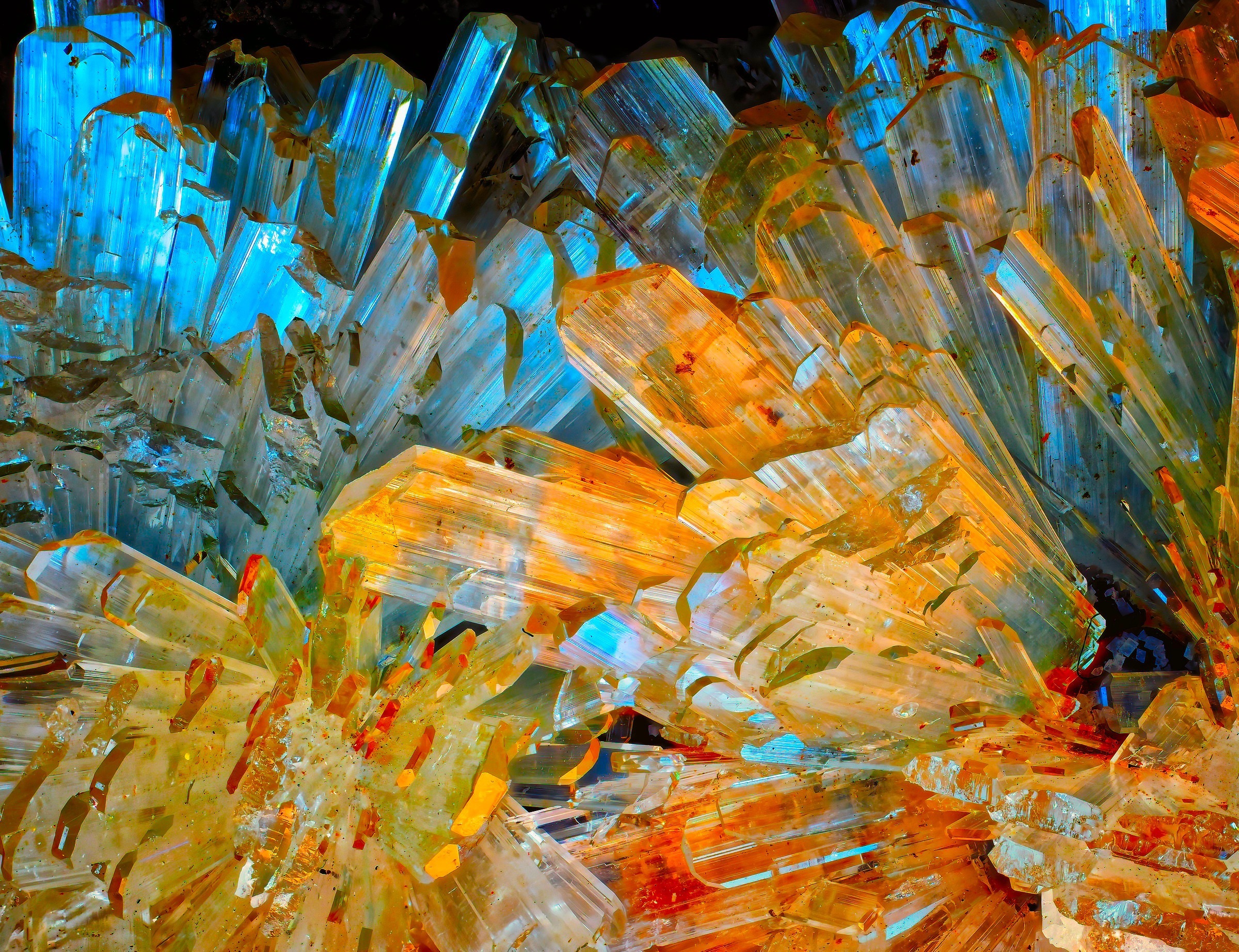

Ich habe das so ähnlich bei Makros von Mineralien gemacht.
Als Beleuchtung habe ich 3 Billig-LED mit der Möglichkeit verschiedene Farbtemperaturen einzustellen. (Warm, Kalt, Neutral)
Die Lampen habe ich dann so ausgerichtet, dass die reflektierenden Flächen farblich unterschiedlich ausgeleuchtet werden.
Wenn man richtig bunte LED nimmt, sollte man den Effekt wie auf den Bildern im Beispiel hinkriegen.
Mit entsprechender Nachbearbeitung sollte man sich auskennen.
Hier eine Beispiel:Pano_01_2022_01_22(1).thumb.jpg.9378fde1e96dc07510d492e51541bfaf.jpg

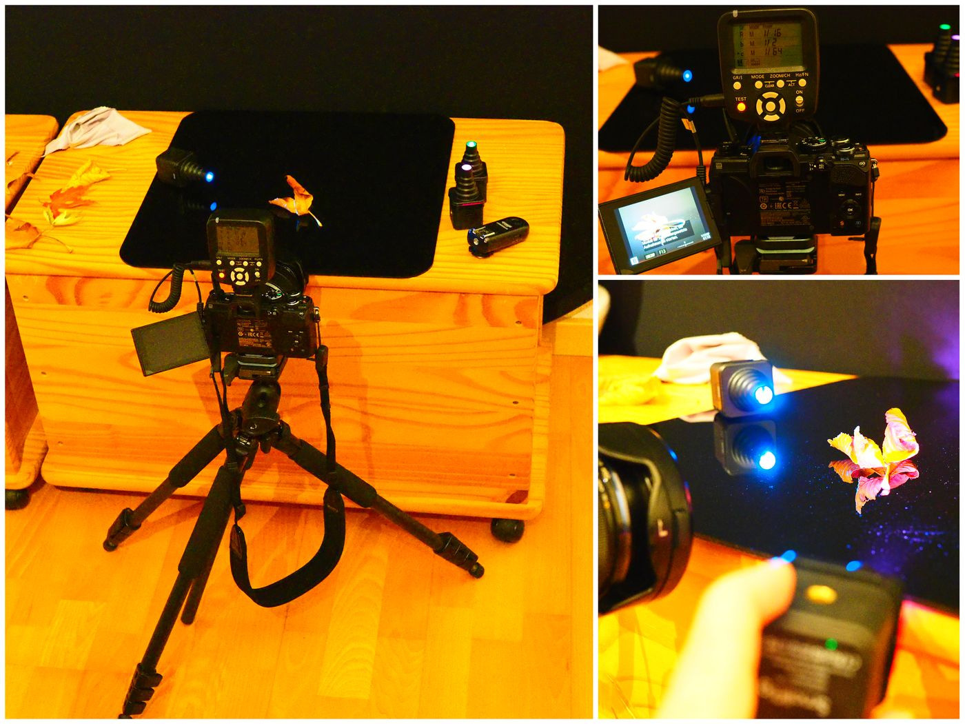

Eine spannende Herausforderung! Auch sehr passend zum aktuellen Wochenthema, aber ich will @pit-photography jetzt nicht seine Inspiration/Motivation klauen 😄
Jedenfalls hab ich mich gerade mal etwas daran versucht, hier die Ergebnisse (mit NIK-Collection DetailExtractor verschlimmbessert)
Und hier der Aufbau
Untergrund: schwarzes Plexiglas, der große Vorteil ist, dass man keine Doppelspiegelung bekommt. Staubwischen nicht vergessen, sonst stempelt man sich hinterher zu Tode 😄
Am wichtigsten ist, dass man eine möglichst klein fokussierte, bunte Lichtquelle hat, man kann z.B. Fingerlichter nehmen. Ich hab diese kleinen LED-Lichter verwendet, für die Farbe habe ich bunte Folie zwischen Licht und kleinen Snoot-Trichter geklemmt. Mittlerweile gibt`s diese Minis von Ulanzi sogar als RGBs, ich konnte nicht widerstehen und hab zwei bestellt...
Je größer das Blatt, desto einfacher das Licht-Malen und es gibt auch eher interessante Muster. Beim kleinen Blatt sind die Schatten schon recht hart geworden.
Kamera möglichst auf Augenhöhe mit dem Blatt, damit die Spiegelung schön zur Geltung kommt. Einstellungen: ISO200, Blende 13 für Schärfentiefe, manueller Fokus, LiveComposite (1/2sek). Licht aus und los geht die Malerei. Die Lichter kommen gut, wenn man das Blatt möglichst tief beleuchtet rundherum mit unterschiedlichen Farben.

vor 11 Stunden schrieb elfchenlein:
Nimm zum Wischen ruhig Wolle, das zieht Staub richtig an 😄
(statische Aufladung)
Das ist aber eine tolle Ausstattung für das Fotografieren im stillen Kämmerlein in den dunklen Jahreszeiten 👍
