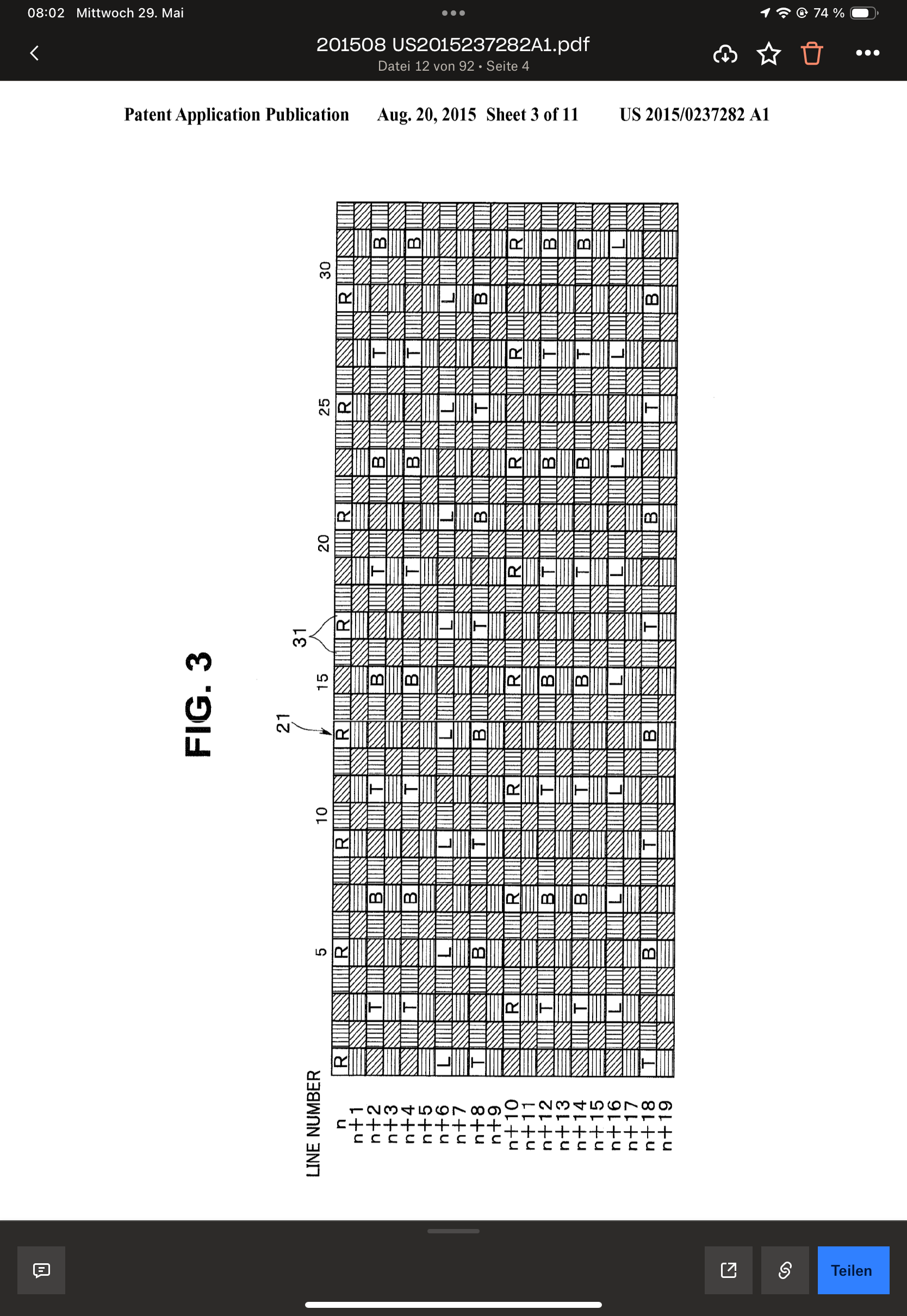

vor 8 Stunden schrieb MQ2000:
@kdww: Wie funktionieren eigentlich die Phasensensoren bei der E-M1? Sind das grüne Pixel mit halbseitig verdunkelter Mikrolinse?
Nein, das ist ein extra Layer mit dedizierten Kreuz-Sensoren für Phasen-AF auf dem Sensor.

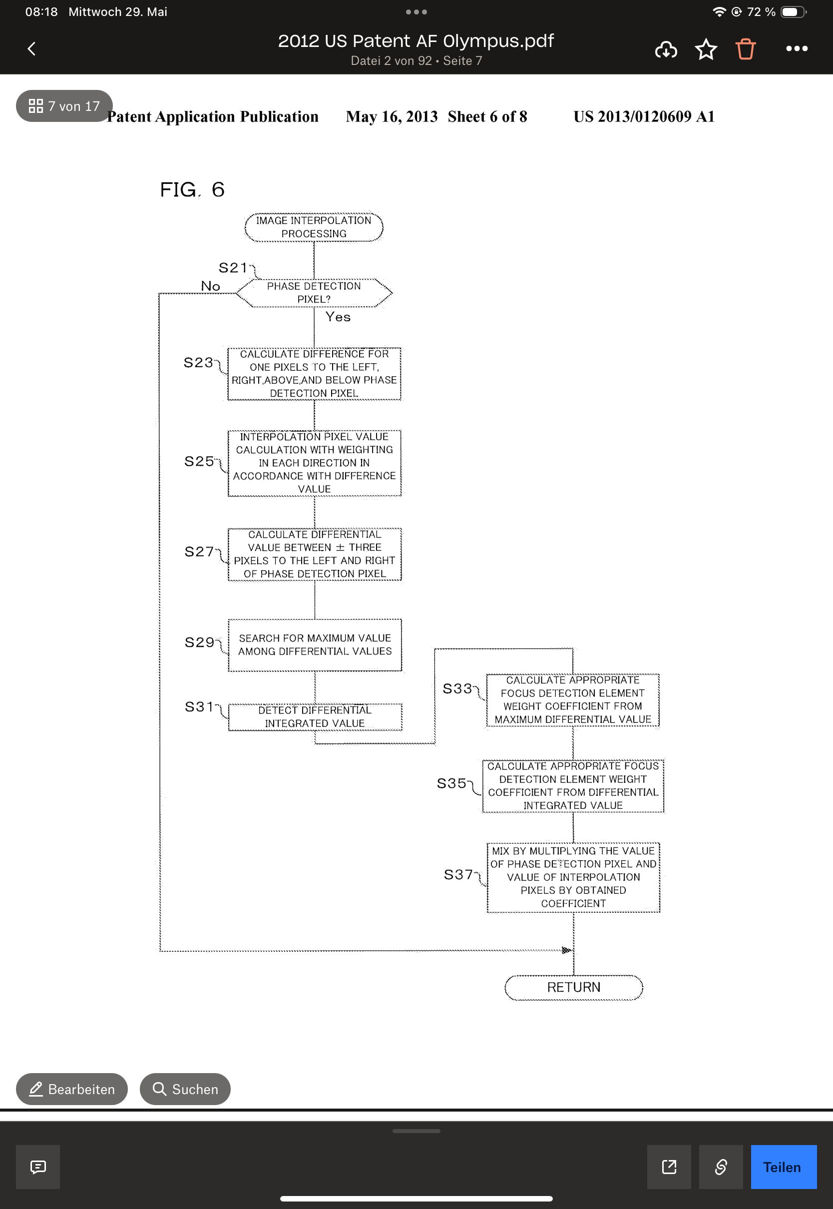

vor einer Stunde schrieb embe71:
Wie kommst du auf diesen schmalen Grat?
Bei der E-M1 waren es noch horizontal teilmaskierte grüne Pixel. Später kamen dann auch vertikal maskierte dazu. Ich kenne von Olympus keine einzige Veröffentlichung, in welcher für den AF  verschiedene Layer auf dem Sensor beschrieben werden. Die Auslesung für den AF erfolgte über die Taktung zwischen den Phasen für Live-View und Belichtung. Die durch die Teilmaskierung verursachten Bildfehler werden „weginterpoliert“.
