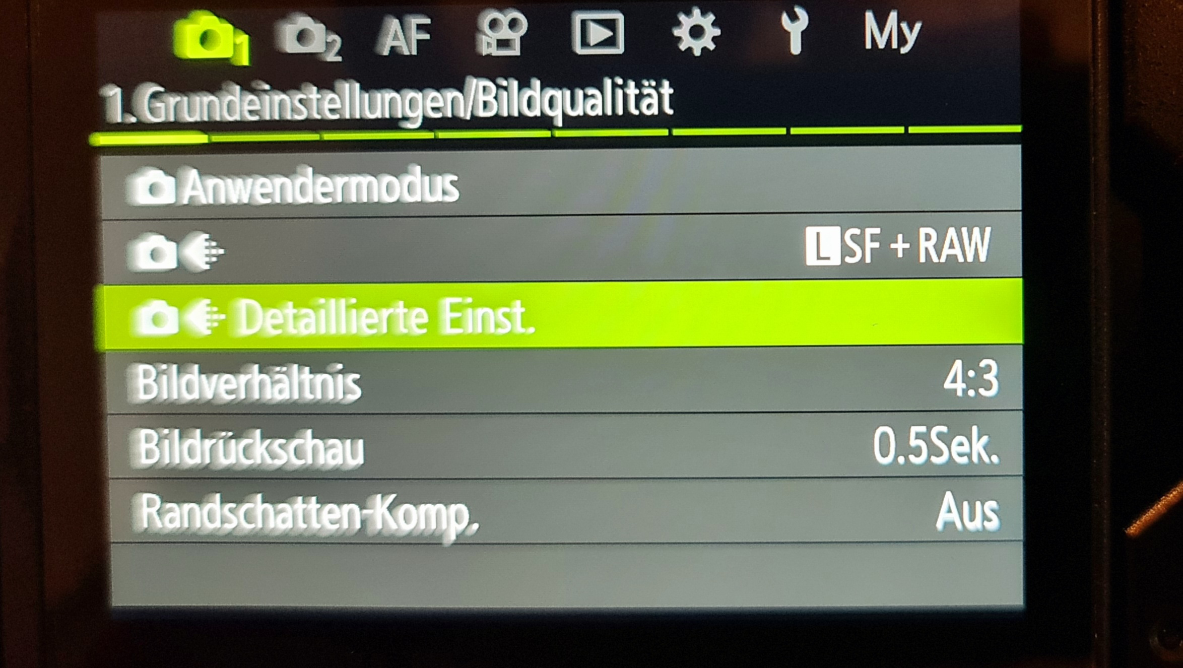

Was ich aber immer noch nicht verstehe und warum man dafür keine Option gibt:
Wenn man mit der kreativen Fotografie unterwegs ist (ob Mono, Artfilter, Color oder HDR), gibt es keine Möglichkeit, von LF auf LSF umzustellen. So was wünsche ich schon seit der E-M1.1.
Mit Glück verstehe ich deine Frage richtig und habe eine Lösung:
im Menü kannst du im Kamera-Menü 1, Reiter 1, 3. Punkt von oben (= Detaillierte Einst.) genau festlegen, wann LSF und wann LF genutzt werden sollen - ich meine, der Punkt 2 von den 4 möglichen Einstellungen ist hier auch zuständig für Mono-, Art-Filter & Co. - dann wird bei der Einstellung RAW + LSF auch in den kreativen Modi mit RAW + LFS fotografiert, ansonsten in den kreativen Modi mit RAW + LF, was mich auch immer sehr gestört hatte, aber was immer die Grundeinstellung ist.
Das stelle ich bei neuen Kameras immer als erstes um, damit ich es nicht vergesse. Bei der PEN-F funktioniert es ebenso wie bei allen anderen (auch bei der OM-3 😉 ). Ich möchte nämlich auch immer RAW plus LFS bei den Kreativ-Modi haben 🙂 .
Ich hoffe, das ist das, was du meinst, lieber Pit @pit-photography?
Nachtrag:  bei der PEN-F ist es im Zahnrad-Menü unter den Punkt G bei "Einstellungen" zu finden und einzurichten 🙂
bearbeitet von Renate Schulze
Super, genau das ist die Lösung 👏👏 Vielen Dank, Renate!
vor 42 Minuten schrieb Renate Schulze:
Renate, das ist GENAU das! Eben probiert und tatsächlich. Hätte man darauf kommen können.
Hatte hier vor Jahren gefragt, ob man das grundlegend einstellen konnte, man hatte aber gesagt, geht nicht.
Nachtrag:
Aber aufpassen, die Einstellung ist nicht auf allen C-Modus übergreifend. Für jede muss man explizit einstellen und abspeichern.
Ganz herzlichen Dank, liebe Renate! 👍
VG Pit

vor 2 Stunden schrieb Renate Schulze:
Danke. Hab einfach alles of LSF gesetzt damit mir die OM3 ja nicht auf falsche Gedanken kommt.

vor 12 Stunden schrieb Borbarad:
Habe nun alle meine Kameras, E-M1 X, OM-1, PEN-F umgestellt.
Der Witz ist, dass ich bei der detaillierten Einstellung die erste auf L-SF, die zweite L-F, dritte L-N und die vierte M.
Trotztdem wird beim aktivieren zum Beispiel HDR1 L-F statt L-SF genommen. Nun habe ich alle Einstellparameter auf L-SF, bis auf die vierte auf L-F eingestellt.
Nur die alte E-M1, die zur IR-Kamera umgebaut wurde, habe ich so belassen da ich bei Infrarot-Aufnahmen nur RAW fotografiere.
Wars nicht immer so, dass die zweite Einstellung genommen wurde?
Also Platz zwei der detaillierten Sensoreinstellung?
vor 43 Minuten schrieb olympus_fotograph:
Habe mal eben probiert:
Vorher: 1. Parameter L-SF, 2. Parameter L-F -> LF, wenn z.B. HDR 1 aktiviert wird
Danach: 1. Paramter L-F, 2. Parameter L-SF -> LSF, wenn HDR 1 aktiviert wird
Es ist der zweite Parameter in der detaillierten Einstellung, der Rest (1., 3. und 4. Parameter) ist egal.
