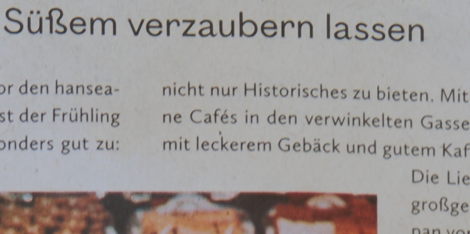

So, hier eine Testreihe.
1/80; F6,3; ISO200; voller zoom
Keine Bearbeitung, nur bei 100% Ansicht in etwa immer den gleichen Teil rausgeschnitten
Entfernung in Metern: 3, 5, 8, 12, 16, 20 (in etwa)
Achja, jeweils komplett abgelegt und mit 2 Sekunden Timer
Ich habe noch eine Reihe bei f8. Kommt im nächsten Post.

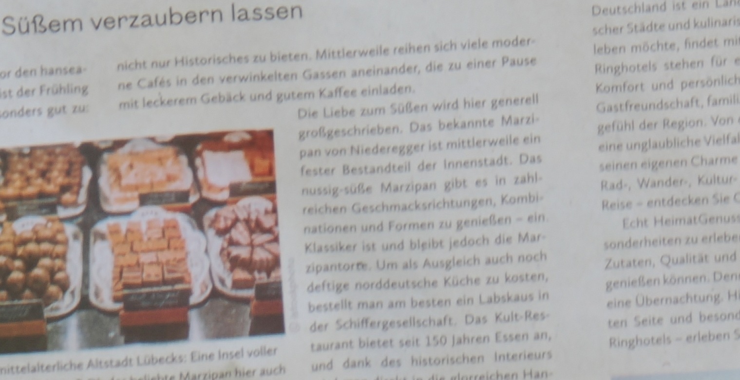

So, hier eine zweite Testreihe.
1/80; F8; ISO200; voller zoom
Entfernung in Metern: 20, 16, 12, 8, 5, 3  (in etwa)
https://www.oly-forum.com/topic/40897-150-600-gef%C3%BChlte-unsch%C3%A4rfe/#findComment-641182
Hier mein Setup.
Ich werde den Test noch mal machen, wenn der Garten gleichmäßig im Schatten ist, evtl kommt eine kleine Schwankung von den schattigen Stellen.
Aber insgesamt bin ich von der Schärfe nicht begeistert. Ist das die normale Leistung dieses Objektives?
Ich mach gleich mal eine Reihe mit dem günstigen 75-300. Mal sehen wie das im Vergleich ist.
