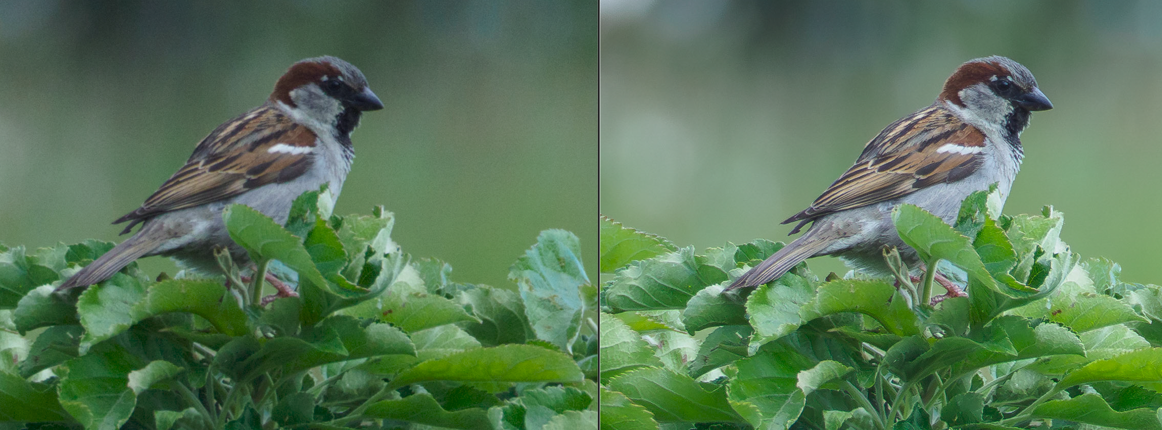

So, hier das Bild mit dem Sperling als Screenshot, 100%-Ansicht
Links dein ORF-Bild (ohne Anpassung), rechts nach dem Entrauschen mit Verbessern und Schärfen, Tiefen, Lichter und Weiß, mehr nicht:
und hier mit DxO PhotoLab 8:

Das ist ein heftiger Unterschied, sieht einfach nur gut aus
vor 1 Minute schrieb Digo2002:
Also liegt der größte teil in der Bearbeitung ?
Ja. Daher ist ORF bei solchen Aufnahmen mit schwierigen Lichtverhältnissen besser. Man kann JPG mit ORF gleichzeitig fotografieren. Ich fotografiere meist nuur ORF.
Bei der Meise war der Vogel etwas überstrahlt. Aber Dank ORF kann man die Lichter retten und die Überstrahlung weitgehenst abmildern.
