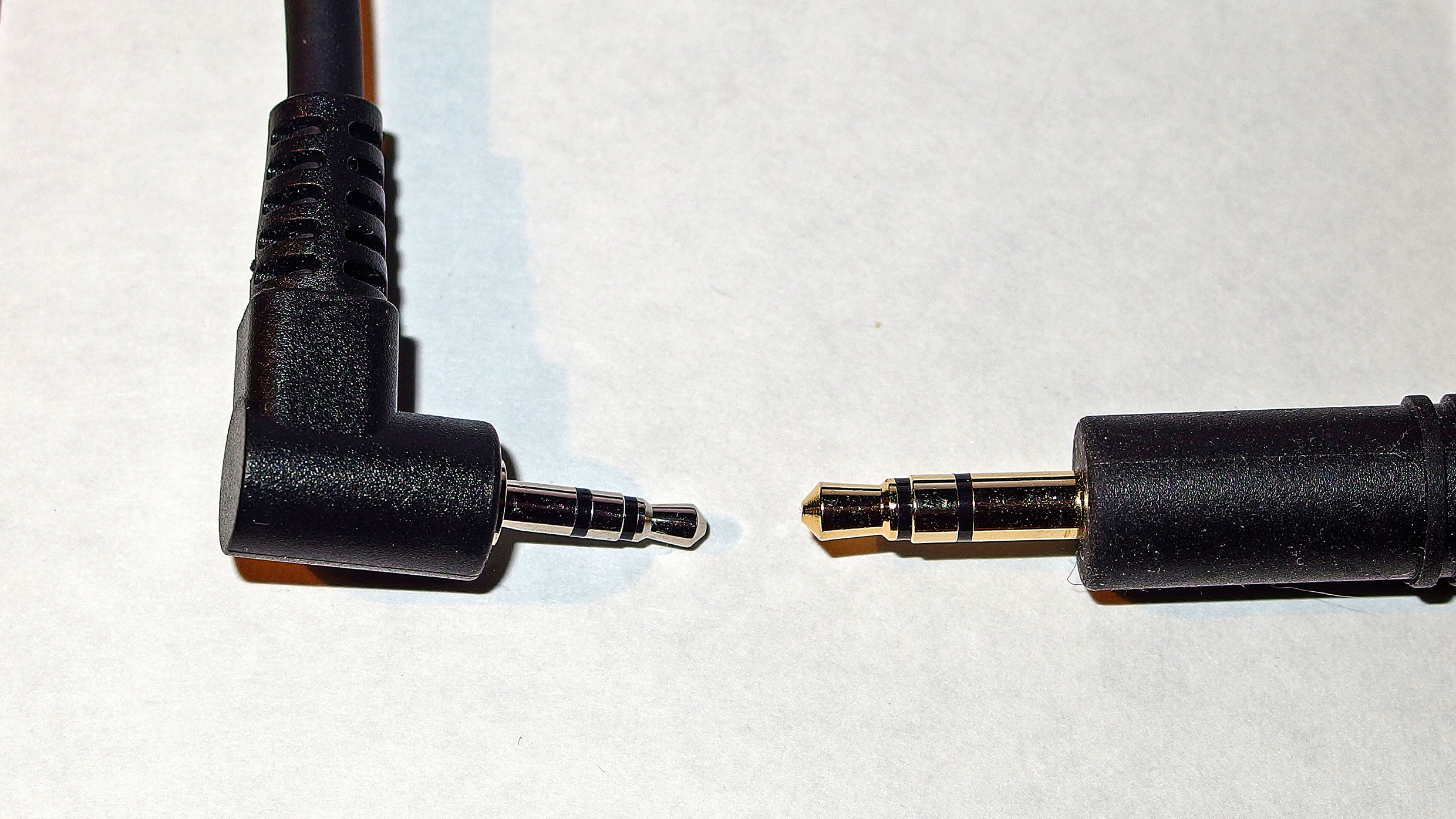

Ich habe mir den Kabelfernauslöser RM-CB2 zugelegt. Als ich ihn anschließen will, stelle ich fest, dass der Klinkenstecker nur ca. 2mm Durchmesser hat und natürlich zu klein für die Anschlussbuchse. Kennt jemand das Problem? Was macht man da?
bearbeitet von rabe51

vor 17 Minuten schrieb rabe51:
Das mag ich mir jetzt nicht vorstellen, dass da ein Produktionsfehler beim teuren Olympus Original vorliegt.
Die E-M1.II und Nachfolger sowie E-M5.III haben diesen 2,5mm Klinkenstecker, 2mm wäre mir nicht untergekommen und Adapter verwende ich auch nur von 3,5 auf 2,5mm.
Ich hab ja keine E-M5.III .. kann es sein, dass  es da einen anderen Anschluß für  ext.Mikrophon / Kopfhörer auch gibt und es damit verwechselt wurde.
Ohne es zu wissen: Da wird normalerweise 3,5mm verwendet.
Siegfried

Hallo Siegfried,
du kannst es mir glauben, dass der Klinkenstecker zu klein ist. Beide Anschlüsse an der E-M1 Mark II haben 3,5 mm. Der Stecker am Fernauslöserkabel ist viel kleiner, vermutlich 2,5 mm. Siehe Foto. Rechts der normale 3,5mm-Klinkenstecker, wie ich ihn in der Mikrofonbuchse der M1 Mark II verwende. Links der Stecker des Kabelfernauslösers. Ich habe an Olympus geschrieben. In diesen Zeiten weiß man ja nicht, wann eine Antwort kommt, aber sie wird kommen, denke ich.
Wolfgang

So jetzt hab ich meine E-M1.II probiert:
Die Mic/Kopfhörer Buchsen links sind 3,5mm
Der Fernauslöser ist rechts oben hat die 2,5mm
Siegfried

Hallo Landus, die E-M1 Mark II hat ihre Anschlüsse am Kameragehäuse links. Kopfhörer- und Mikrofonanschluss haben beide 2,5 mm Klinkenanschluss. Von einem Handgriff war hier nicht die Rede.
Wolfgang

vor 1 Minute schrieb iamsiggi:
Siegfried
Du hast Recht, die Anschlüsse haben 3,5 mm. Da kriegst du aber keinen 2,5 mm Klinkenstecker rein.

vor 32 Minuten schrieb iamsiggi:
Siegfried
Hallo Siegfried, mein Fehler. Also, die Anschlüsse haben natürlich 3,5 mm Klinke. Der Stecker am Fernauslöserkabel hat aber nur 2,5 mm. Also kann ich es nicht an der Kamera anschließen.

vor 6 Minuten schrieb rabe51:
Ok, aber Du hast ja diesen Fernauslöser ... und der sollte rechts oben in die Buchse passen. Die ist zwischen Kartenfach und Handgriff abgedeckt
Siegfried

Gerade eben schrieb iamsiggi:
Siegfried
Aaaaaaah, jetzt habe ich das Kläppchen gefunden. Ehrlich, das habe ich noch nie gesehen, weil ich den Fernauslöser noch nie benutzt habe. Ganz herzlichen Dank für den Hinweis und schöne Feiertage.
Wolfgang
